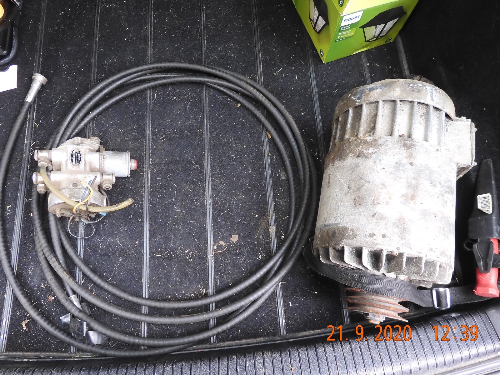

Kävin Paimelassa ostoksilla ja jututtamassa Erkkiä.
Mukaan tuli nopeusmittari aijeri kuorineen, CAV 80A laturi ja oven aukaisun paineilman ohjausventtiili vai millä nimellä sitä pitäisi kutsua.
Erkki esitteli Volvo B10M uusien varaosien valikoimaa. Osti koko valikoiman kun joku luopui niistä kun B10M alustoja ei enåån ole montaa ammattiliikenteessä. Eli hänetä kannattaa B10M alustan osia kysellä.

Re: B10M uusi laturi Cav laturin tilalle
Tuo venttiili on helppo korjatakkin, jos (ja kun, toivottavasti ei) sekin vuotaa.
Reissureki kirjoitti: 21 Syys 2020 17:05 Tuo venttiili on helppo korjatakkin, jos (ja kun, toivottavasti ei) sekin vuotaa.
Vuito voi olla myös ovisylinterin männän tiiviste vika......se on helppo testata irroittamalka paineeton ilmaputki jne...

Kyllä se on tämä venttiili joka vuotaa. Paimelassa Erkki kehoitti lurauttamaan vähän jarrunestettä sinne voiteeksi. Hyvin hän ne kumit säilyy mehujarruissakin.
Kun ovi on pitermpään auki asennossa se vuotaa ilmaa "väärälle puolelle" eikä ovi enään teagoi napin painauksiin. Vuotoa ei tapahdu kun ovi on kiinni.' sen voi avata ja sulkea napilla, kunhan ei jätä paineet päällä aukiasentoon.

Ei ole sitten sun venassa se perinteinen huonoista ”venttiilitateista” johtuva vuoto, Ymmärtääkseni niiden kautta ohjataan vain paine pois sylkystä.
[/quote]
Kannattaa vaihdon yhteydessä varmistaa kuitenkin sylinterin läpivuoto, sen männässä on” eri tiiviste huuli kummankin puolen paineelle” ts voi pitää toisen suunnan paineen. Tuo ventiili ei toimi vajaalla paineella ja vaikutelma että paine molemmin
puolin , ellei letkuista jo todettu, voin olla väärässäkin.

Tuon venttiilin minäkin korjasin vuosi sitten, vuoleskelin kumitangosta uudet sisupastillit venttiilin sisään. Kestivät 39 vuotta
