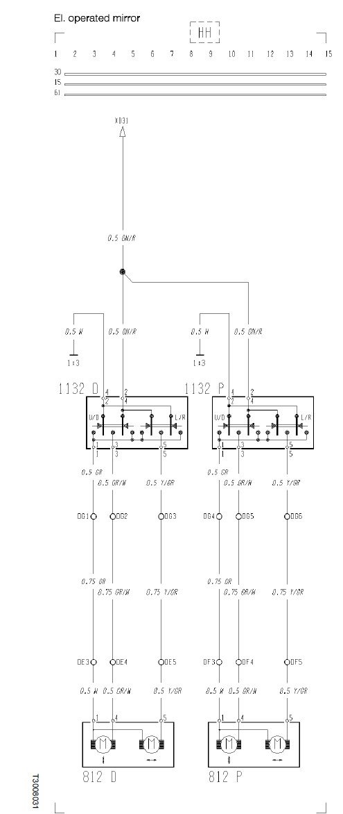

Talvella oli vänkärin peilin sivuttaissäätö kadonnut johonkin, ylös alas toimii :roll: Johdotuksen värit muuttuu matkalla :roll: Moottorilta johdot poikki 2 ja virtaa, toimii säätö kun napaisuus vaihtuu. Eli johto tai nännivika. Miten tuo virta oikeen kulkee tuolta nänniltä :roll: :oops: 1 ja 2 maa- ja 3 virta + toinen johto yhdistyy 4 ja 5 toinen ei mihinkään (poikki) :roll: Ei kyllä täällä ymmärrä miten virta pitäs kulkea :oops:. Korkeussäätöä joka toimii en vielä katkonut johtoja ja kattonut mihin yhdistyy :roll: T. @ri

Jokelan linja kirjoitti: 18 Touko 2022 21:06 Laitappa VIN, niin kaivan sulle kaavion.
YV2A4B2A3VB173121

Re: Peilin sähkösäätö toiminta
Tuosta.
Laitoin myös sähköpostia. :idea:

Sivusäädön moottorille tuleepi toinen johto yhdessä korkeussäädön moottorin kanssa ja toinen nännilltä suoraan jossa napaisuus vaihtuu...kait :roll: En pääse kyllä kartalle :cry: kumpi johto on poikki, vaikka tiedossa että toisesta johdosta yhteys valokuvan napoihin 4 ja 5. Äkkiseltään näytti kyllä, että moottoreilta meni omat johdot peilinvarteen asti :?: T. @ri

Tuo peilin liitos on juuri peilinvarressa alhaalla. Siitä autoonpäin menee kolme johtoa ja peiliinpäin neljä.
Aika yleinen paikka on kuskin oven saranapuolella. Johdot menee ovesta a-pilariin semmoisen kumisukan sisällä ja kun tarpeeksi on ovea auottu, niin johdot katkeilee siellä.
