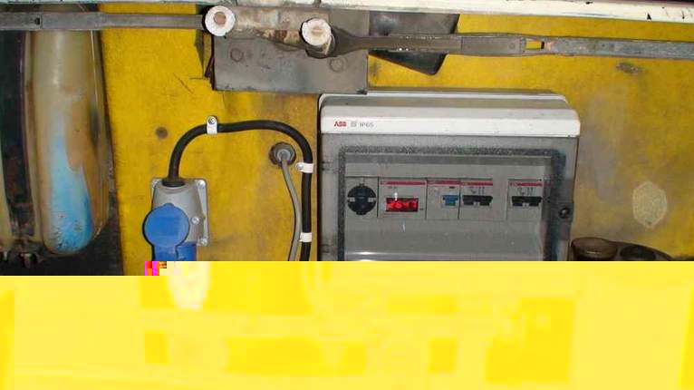

Tämän näköinen purkki se on. Laitteet vasemmalta lukien:
Pääkytkin, kWh mittari, vikavirtasuoja, johdonsuoja lämmitys ja lataus (ei invertterisyöttöä) ja vaihtoreleen takana oleva johdonsuoja jota myös invertteri syöttää sähkökatkoksen ajan/ajon aikana.
Esmi rele on liimattu kotelon pohjaan liimalla. Asennuspaikka on keulassa avattavien keilapuoliskojen takana. Keulapeitteen lukitusreijät näkyy kotelon alareunassa ja syöttö pistorasian alla. Kotelossa 12 moduulipaikkaa joista yksi käyttämättä.

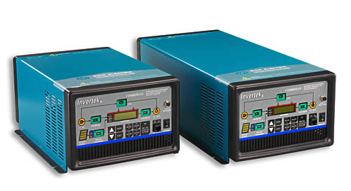

Ako Lai
Re: Invertek-invertteri
Viesti Kirjoittaja Ako Lai »
Invertek 3kW 12V tai 24V syötöllä, tulossa varastoon, hinta 693 € + alv 22%
Yhdistelmälaite UPS+invertteri+laturi 1200 € + alv 22%
Laitteita saatavilla kuitenkin "rajoitetusti". Voipi kysellä: sales@konelintu.com
Järeä monitoimi-invertteri

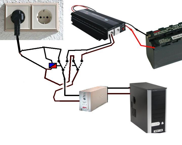

Sanokaapas viisaat, onnistuisko tämmönen?
kuoppaukko
Viestit: 168
Liittynyt: 07 Joulu 2006 11:57
Paikkakunta: Haapajarvi
Viesti Kirjoittaja kuoppaukko »
Kylla se noin toimii,, kohtuudella,, PC kylla ehtii vaihdon aikana vetaa porot nenaansa ja ottaa "shut down"' in joten sitten pikkuisen manuaalisia toimenpiteita tarvitaan.
Jos on pelkastaan pienia kuormia kaytossa ehkapa on vaivattominta ja edullisinta ostaa UPS,, Saa vaihdon katkeamattomaksi ja voi kayttaa UPS'in omien akkujen tilalla tai jatkeena vaikkapa auton "hupiakkuja",,,

Terve.
Ei onnistu suoraan...
Mutta ehkä näin... se voisi toimia.
Kaksi vaihtokärkistä kontaktoria jotta mahdollinen vaihe ei pääsee invertteriin ja aiheuta oikosulkua tai jotain ennen näkemätöntä jännitettä, sekä UPS:in joka syöttää tietokonetta kun virtalähteen vaihto tapahtuu.

Niinpa,, Kaksi kontaktia jos kayttaa aina parempi,, kaikkiaan jos releeseen tulee vika vaaratilanne on kasilla,, Naissa omissa virityksissa kannattaa aina katsoa (eritoten kun 220V on peukaloitavana) mita Suomen sahkolaki ja mahdollinen vakuutus kertovat ja ohjeistavat,,

:D Akkua täytyy jokatapauksessa ladata, miksi ei vain akku aina kiinni automaaattillaturissa ja käyttö kokoajan invertterin kautta.
Mulla oli käytössä semmonen, vain näyttö oli suoraan sähkössä, eli sammui katkon aikana.
Akkuna tosin normaali starttiakku, varastossa seinän takana, se kun asuitilassa haisi pahalta.
PC ei vielä tänäpäivänäkään tiedä sähkökatkoja olleenkaan.
Nyt käytössä läppäri, joka vain "ajaa itse itsensä alas" katkon sattuessa.

Näin periaatteessa, mutta invertteri tartee luultavasti olla puhdas siniaalto:
