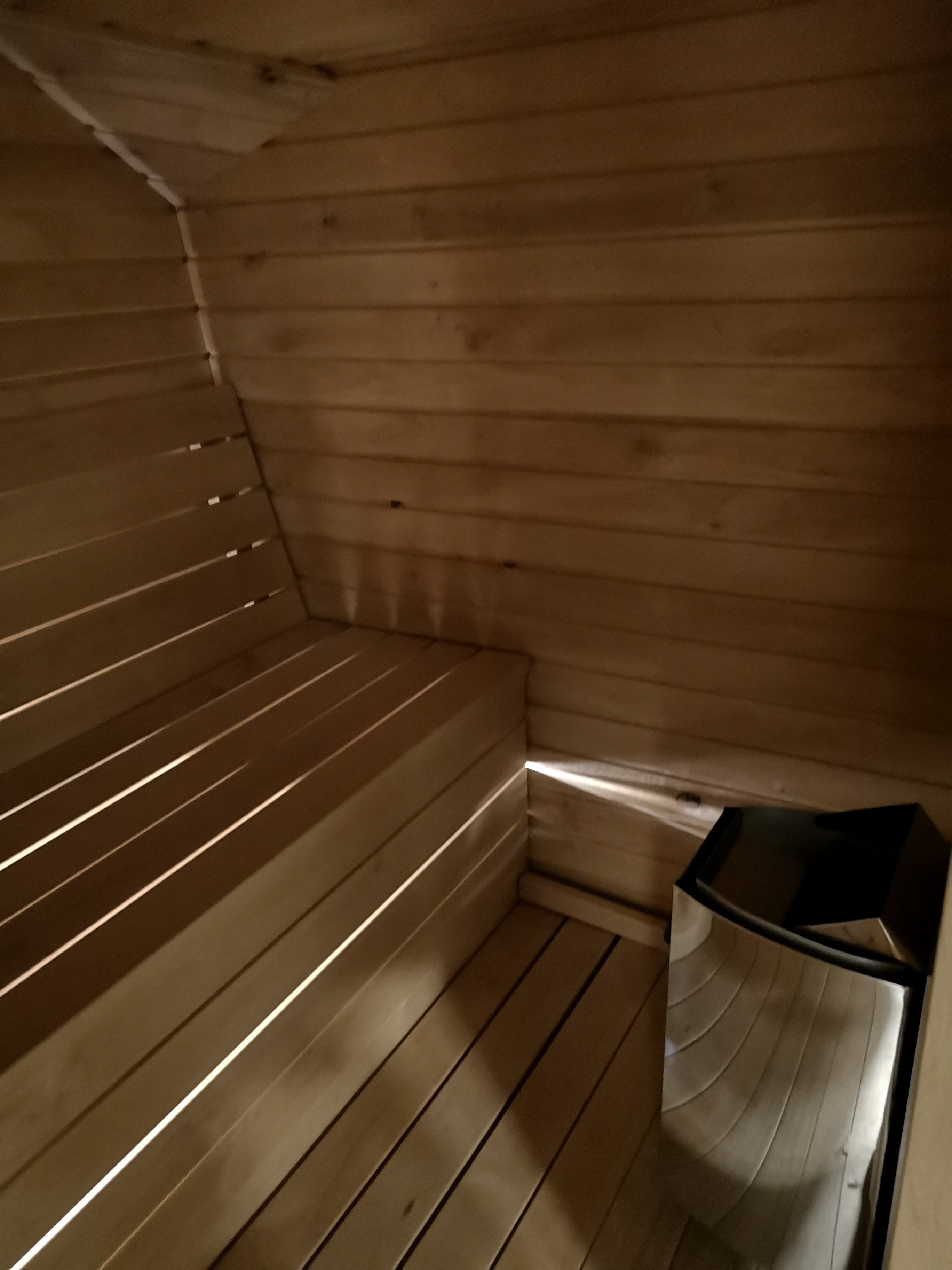

Mulla on tuo kiuas. Se on hirmu hyvä kun sen saa asentaa tosi matalalle, ja ei vaadi yläpuolellekaan ilmatilaa paljon. Meidän sauna on aika matala kun on Scaniassa takana moottorin päällä. Silti kiukaan yläreuna on lauteisiin nähden matalammalla kuin kotisaunassa puukiukaan kanssa..

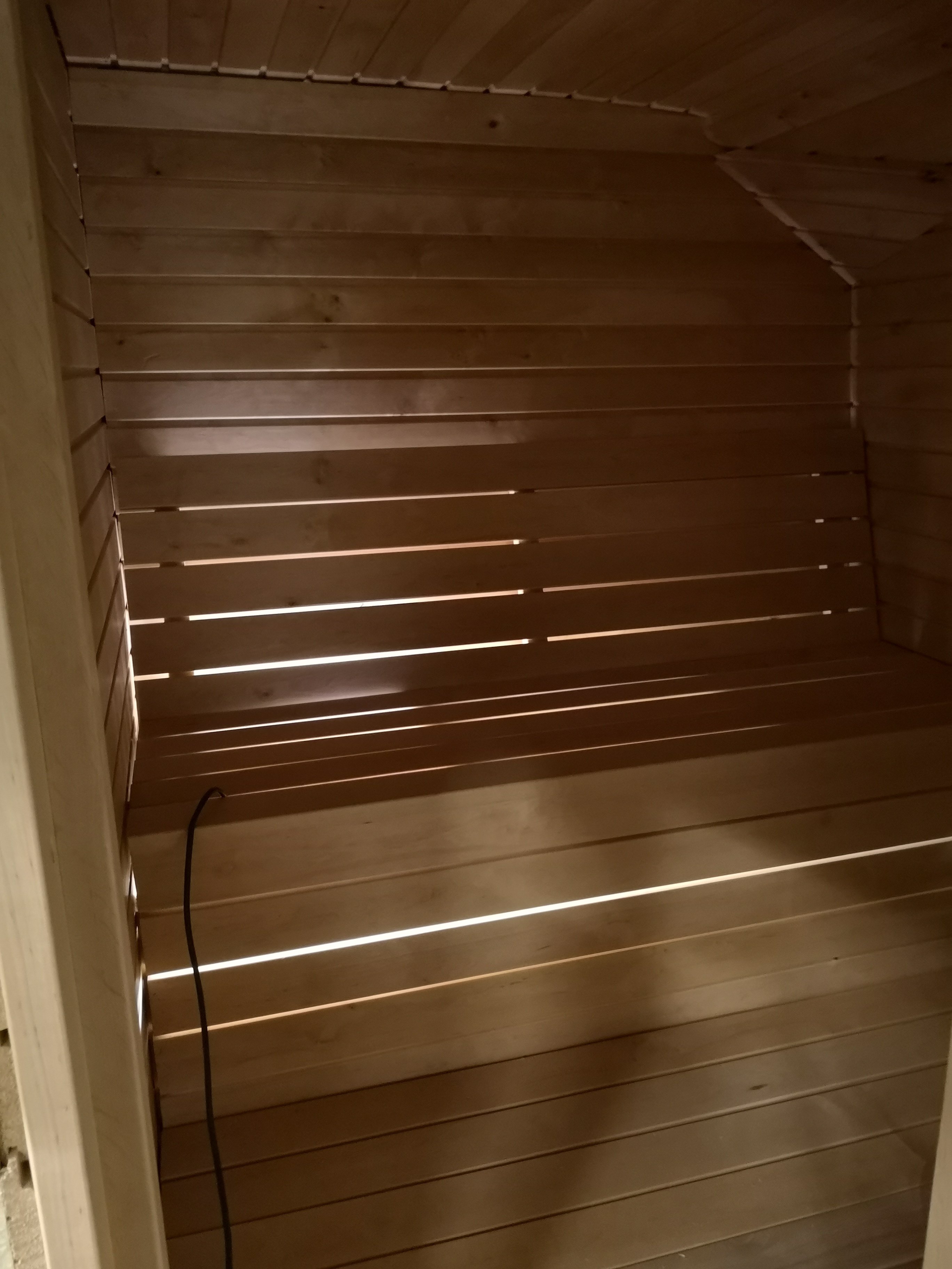

Mutta joo, sauna luonnollisesti on mallia mini. Kaavaillut mitat 1,1m(leveys), 1,1m (syvyys) ja korkeus vaihtelee, eli lauteiden alla ei ole tyhjää vaan alapuolella kuljetustilaa. Kuutioita ei siis ole edes 2m3. Joten kiuas oli tarkoitus olla 2,3kw. Esim. Sawolta löytyy. Vastuksia siis kaksi 1,15kw kpl.

Todellakin asennussuositukset tässä paljon paremmat, kun jokainen cm on kortilla. Näköjään löytyy 2,3kw myösZuikkis kirjoitti: ↑06 Helmi 2021 14:23 https://www.k-rauta.fi/tuote/sahkokiuas ... 7659010382

Sama Harvian malli itselläkin, ja käytettynä ostettu, liian isoon kokeiltu laittaa. Odottaa vain saunan sisustan valmistumista.
Sauna myös suurimmalta osin takakorokkeen päällä, joten matala tila, mitoiltaan muistaakseni 1m x 1,4m.

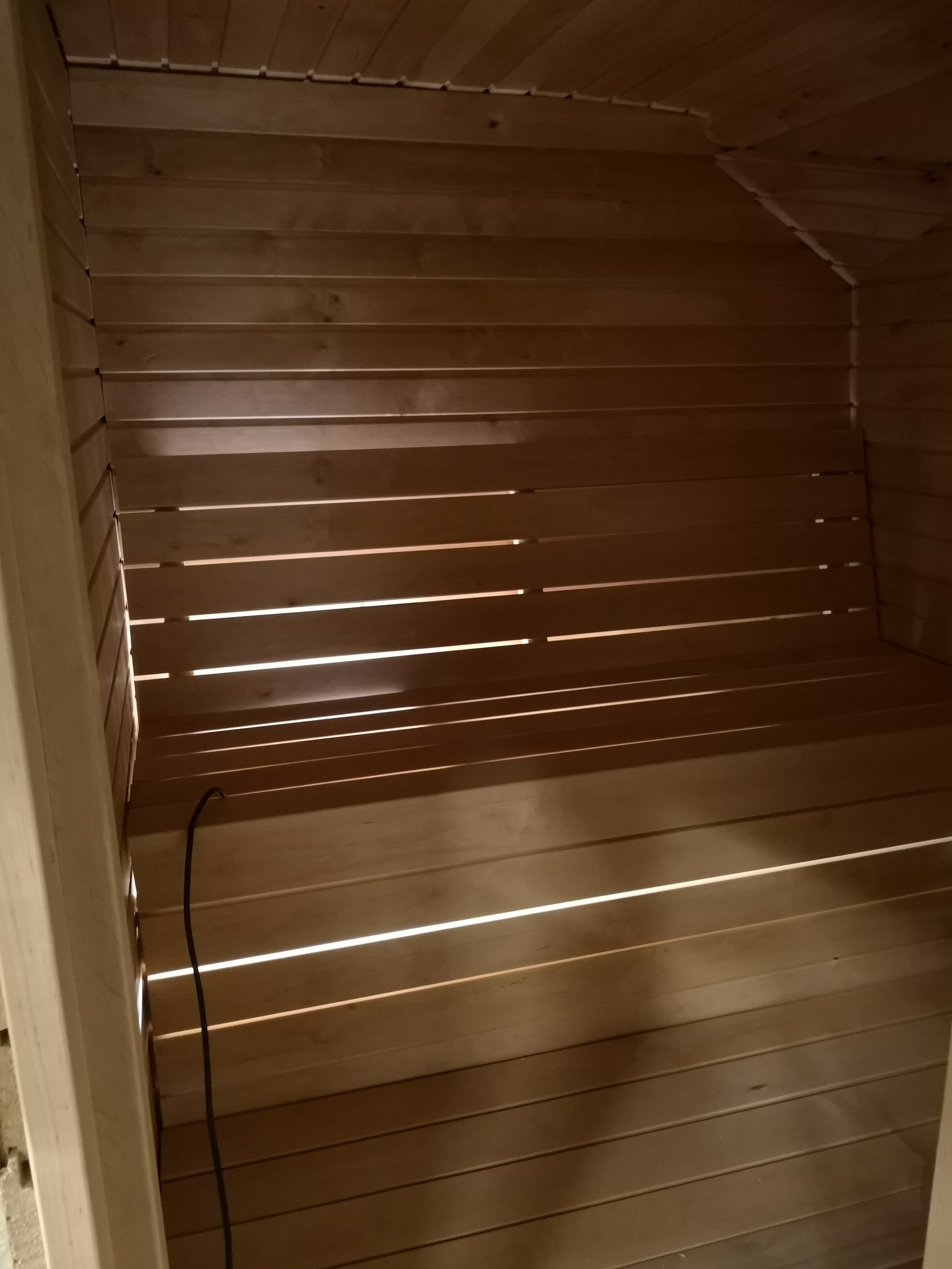

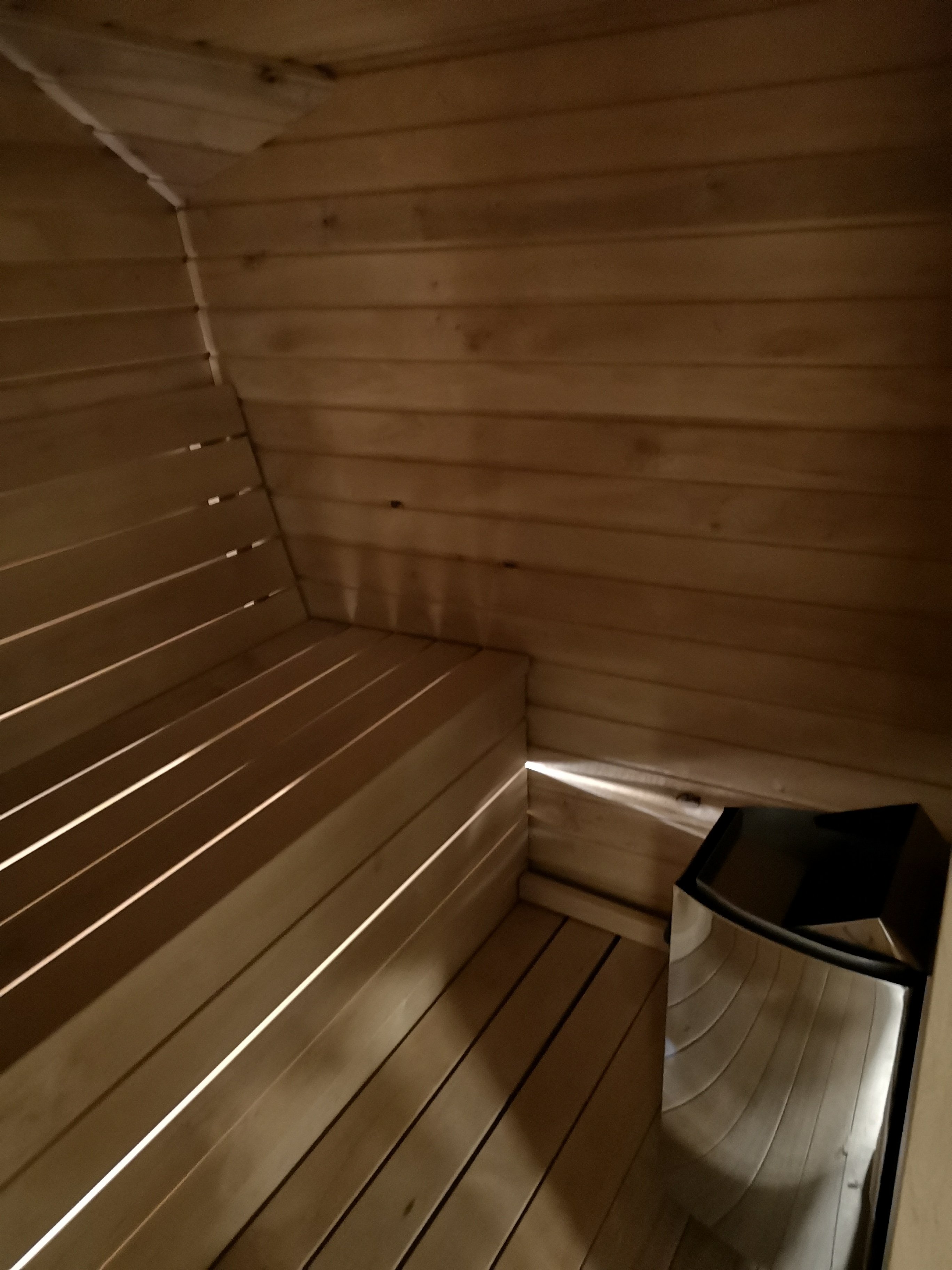

Hyvin riittää tuo K-raudan 3,5kw kiuas ainakin tuohon oman bussin saunaan. Itsellä verkkovirtaan kytkettynä ja yksi vastus pois (10a pistorasiasta riittää virta) ja silti löylyt riittää ainakin kesäkäytössä. Sattumoisin juurikin tuo Timcon 5500 diesel aggre myös roikan toisessa päässä
Timco ihan pätevä jaksaa työntää virtaa vaikka kaikki kolme vastusta on kytkettynä, mutta meteli siinä on kyllä todella häiritsevä.
Re: Sähkökiuas-aggregaatti-yhdistelmä
Meillä oli edellisessä bussissa Sawo 3,6 kw kiuas ja vain toinen vastus kytketty, kesällä just riittää mutta nolla kelillä ei, kytkin vastukset 2 eri vaiheeseen ja voimavirta agresta tai seinästä virtaa niin alkoi lämpeemään, tosin sauna oli muuten liian pieni ja huono eikä sitä juurikaan tullut käytettyä niin purin pois, kiuas on edelleen jossain puuliiterissä odottamassa parempia aikoja, nykyisessä kulkineessa voi vetää saunaa perässä jos haluaa.
