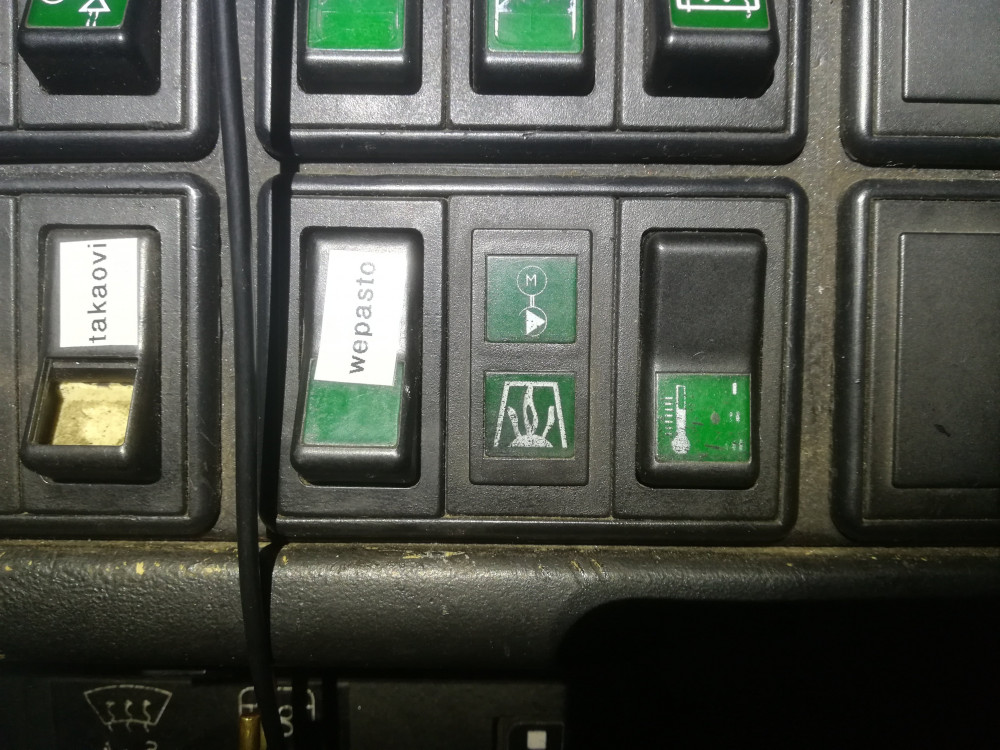

Auto on volvo b10m carrus regal vm. 91 osaisiko joku kertoa onko siinä webaston käyttökatkaisimen vieressä oleva katkaisija missä 3 asentoa joku webaston lämmönsäätö tai joku siihen liittyvä. Autossa ei ole missään termostaattia(tai en ainakaan ole löytänyt) meinaa tulla aikas kuuma :D

Tuo katkaisija on alunperin ainakin ollut lämpömittarille. Kolme asentoa. Ulkolämpö ja lämmöt sisältä kahdesta paikkaa.

Omassa (B12, Carrus 602, '96) tuo nappi tosiaan ohjaa mittaristossa olevaa digitaalista lämpömittarin näyttöä kuten jiipee tuossa kuvasi.

Okei, kiitos neuvoista niin tosiaan taitaa ollakin. Omassa autossa juuri tuo lämpötilan näyttö pimeänä nii en osannut yhdistää siihen. Täytynee alkaa suunnittelemaan termostaattia

Juuri tätä huonetermostaattia mietinkin jos sen asentaisi webaston on/off kytkimeen ja niin että kiertovesipumppu jää päälle. Autoni on 13m pitkä motorhome jossa asunto osaa 8m niin sitä lämmitettävää tilaa ei ole kauhean paljoa jospa se vaikuttaisi lämpötilan tasaisuuteen
