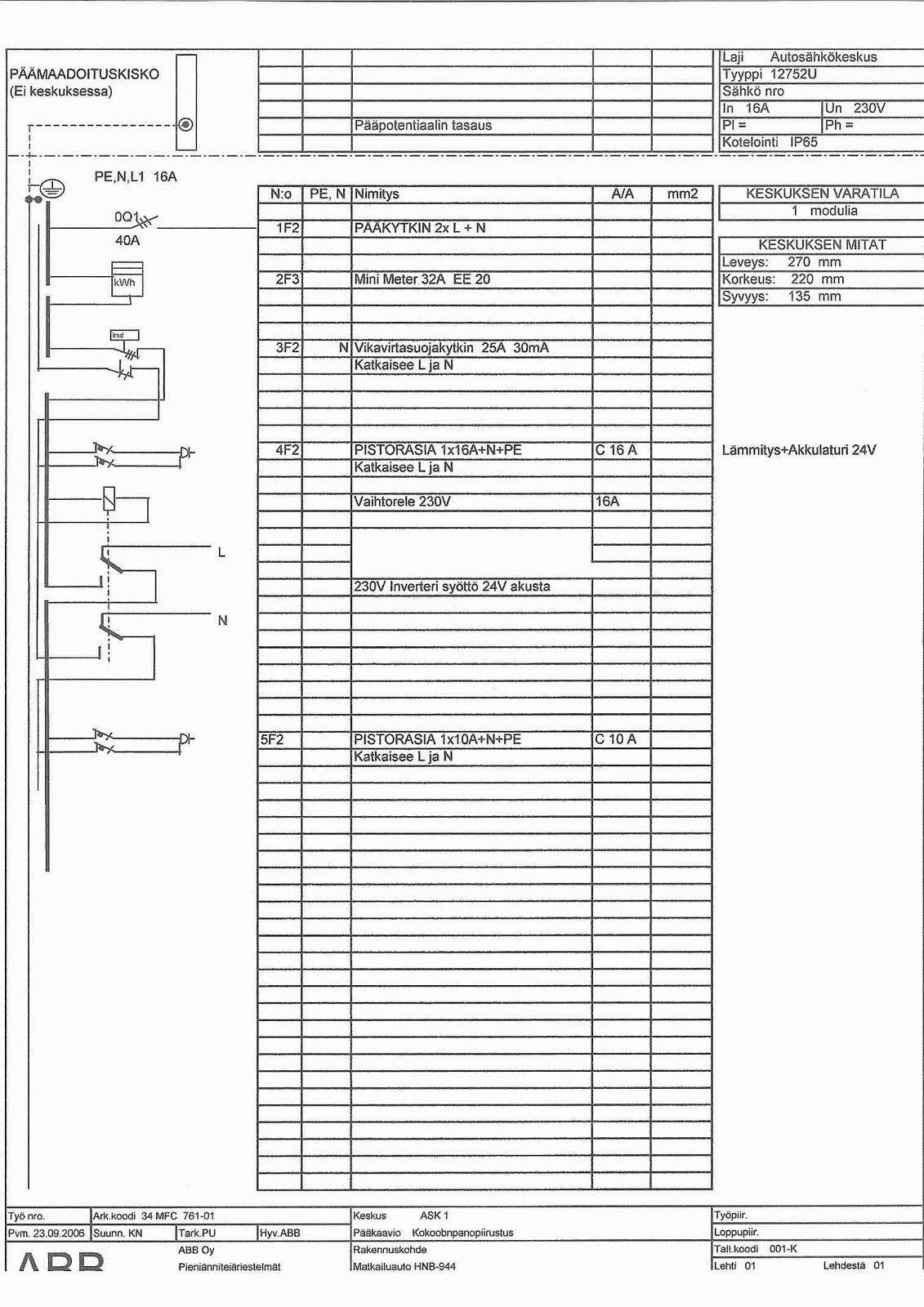

Meneekö ihan metsään jos kytkisi maasähkön ja invertterin tämmösen kaavion mukaan?

Invertteri kärähtää ja taulusta palaa sulake. Muuten OK
Vaihtoreleellä tuon voisi toteuttaa, mutta paras olisi invertterilaturi - siinä on kiinaninssi pähkäillyt homman valmiiksi.

Saakeli, kirjotin ppitkän messun kunnes tajusin että onhan tuo kontti 2 avautuvalla kärjellä, olet vaan piirtänyt sen väärin päin.
Mitä haet tuolla erillisellä pitopiirillä? Eikö se riitä että kontaktori vetää automaattisesti silloin kun maasähkö on kytkettynä? Jos haluat että maasähkö kytketään painikkeella, niin sen voi tietysti noin toteuttaa, mutta miksi? Tietysti siinä on se etu että liitintä kytkiessä ei virta kulje, mutta onko se tilanne yhtään sen parempi nyt kun se hönkä on päällä liitintä irroittaessa? Laittaa sitten vaikka tuon painikkeen tilalle kytkimen, ja jättää pitopiirin pois.
Paras vaihtoehto olisi tietysti sen mallinen invertteri jossa on "maasähkö sisään" liitin, jolloin koko kontin voi ohittaa.
Mun omissa suunnitelmissa on hieman vastaavalle kytkennälle toteutus, mutta sen takia että jos hetkellinen kulutus on yli maasähkön syöttökapasiteetin, voidaan osa kuormasta laittaa vertin taakse.. saa nähdä onko sille mitään todellista tarvetta, ja toeutanko sitä lopulta noin.
Re: Maasähkö ja inverteri
Kyllä tuo toimii eikäse mitään polta vaihtokytkimillä varustettu rele on paras sillä silloin aina kun maasähkö katkeaa alkaa invertteri syöttämään piiriä tuo ylimäräinen katkaisia pois. Jossinulla iso akkulaturi ja sähkölämmitys jotaei oletarkoitettu invertterin kuormaksi pitää laitta maasähkölle toisen piiri niitä varten jotka eivät kytkeyda invertterille.
Tuo liitetty piirustus on päivätty 2005 vuodelle ja toimii edelleen.

No juu, pitopiirillä haen juuri sitä, että kontaktori ei "räpsy" kun apumies räpeltää töpseliä varikon rikkinäiseen pistorasiaanJule kirjoitti:Saakeli, kirjotin ppitkän messun kunnes tajusin että onhan tuo kontti 2 avautuvalla kärjellä, olet vaan piirtänyt sen väärin päin.
Painonapilla piiri kytkeytyisi sitten vasta kun kaikki on muutoin kunnossa. Ajattelin että irroitus vaiheessa kontaktori laukeaa pois päältä kerralla, eikä palaudu kuin napista jos tapahtuu vaikka tahaton irroitus ( varikolla sattuu vaikka mitä ).

Jep, lämmitys, lataus jne on tarkoitus kytkeä erilliseen piiriin.KajNyy1 kirjoitti:Kyllä tuo toimii eikäse mitään polta vaihtokytkimillä varustettu rele on paras sillä silloin aina kun maasähkö katkeaa alkaa invertteri syöttämään piiriä tuo ylimäräinen katkaisia pois. Jossinulla iso akkulaturi ja sähkölämmitys jotaei oletarkoitettu invertterin kuormaksi pitää laitta maasähkölle toisen piiri niitä varten jotka eivät kytkeyda invertterille.
Juu, käyhän se noinkin. Tuossa on vaan se huono puoli että jos sähköverkossa on pieni häiriö, niin se ei ole takaisin maasähkössä ennen kuin joku kuittaa sen. Tuonkin takia se vertin läpi menevä sähkö on hyvä, se pohtii asiaa hetken ennen kuin kytkee maasähkön päälle.Notreal kirjoitti: No juu, pitopiirillä haen juuri sitä, että kontaktori ei "räpsy" kun apumies räpeltää töpseliä varikon rikkinäiseen pistorasiaan![]()
