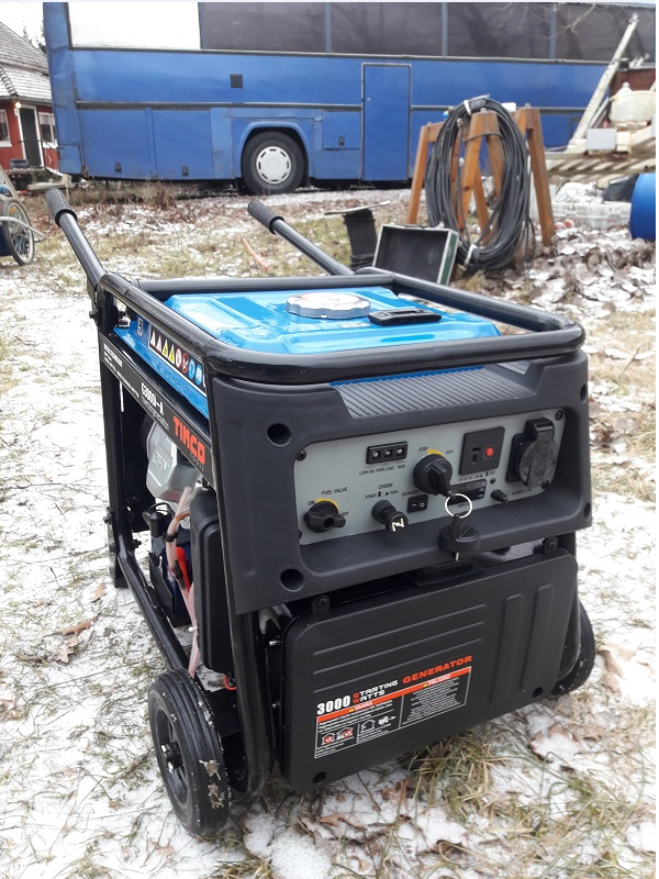

Timco koottu ja koekäytetty. Vaikuttaa toimivalta. Hiljainen käyntiääni verrattuna bussissani olevaan Keeway-koneeseen. Kaikinpuolin vaikuttaa hyvältä ostokselta.
Bussin Power Star invertteri tuntuisi toimivan tuon kanssaa. Lähti lataamaan normaalisti ja kierrokset nousivat Timcossa, kun vertti pyysi lisää tehoa.
Naamataulussa on ainoastaan yksi shukolähtö, mutta se ei haittaa. Rakennan kaatille pienen suojakopin eurolavan päälle ja siihen seinään kopin laitan seinään rivin ulostuloja. Tuo kaukokäynnistin toimii kyllä lämpimällä koneella, mutta kylmänä vaatii rikastinmen käyttöä. Pitää varmaakin väsätä "Zuikkis"-tyylinen rele/solenoidikikkare, jos haluaa tuota mökin Victronic-laturivertin automaattikäynnistysominaisuutta hyödyntää.

Timco 3000i on ollut nyt koekäytössä mökin aurinkosähköjärjestelmässä. Hyvin toimii Victron EasySolar -laitteen kanssa. Säästömode voi olla päällä ja Timco tajuaa antaa kierroksi, kun laturi pyytää. Lataustehoksi säädin EasySolarissa 1000W ja virtaa puskee 35A 24v-akustoon. Lähtöjännite olo 10.3v ja viiden tunnin jälkeen oltiin kesäisissä lukemissa 25v.
Paneelit eivät pysty tuottamaan lataukseen tarvittavaa määrää sähköä vuoden pimeimpänä aikana, joten mökillä joutuu käyttämään aggrekaattia. Melutaso tuossa Timcossa on siedettävä. Paljon hiljaisempi kuin tuo bussissani oleva Keeway.
Ainoa miinus: Timco 3000i ei sovellu isojen moottoreiden käyttöön, halkokone, kaivonpumppu, kompura. Ne toimivat kyllä aurinkosähkökeskuksen kautta, mutta eivät suoraan Timcosta. Keeway kyllä pystyy nuo käynnistämään - kyykkää vähän mutta massa voittaa.
