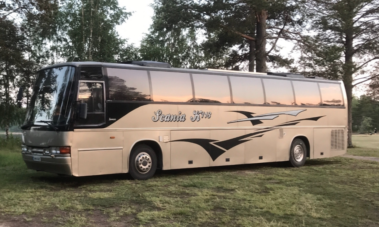

Tervehdys,
tästä aiheesta on aikaisempikin keskustelu olemassa, mutta avaan uuden, kun esimerkiksi nuo kiinanpojat ovat niin nopeita noissa "tuotekehitys" käänteissään.
Siis olisi tarkoitus päivittää nuo Carrus 501 umpiot eteen. Syynä lähinnä se, että kun ovat sen verran kuluneet sekä umpion että lasien osalta, että valoteho on aivan olematon. Ja toisena syynä on se, että saisi tuota naamaa samalla vähän uudistettua.
Olisiko kenelläkään tietoa, että saako näiden umpioiden tilalle jotakin nykyaikaista LED tms. umpiota, jossa olisi vaikka vanhaakin halogen tekniikkaa, mutta jotenkin vaikka yksiin kuoriin kahdelle pyöreällä umpiolla toteutettuna? Kiinalaiset tuntuvat tekevän lähes mihin tahansa vekottimeen korvaavia viimeisen päälle E -hyväksyttyjä umpioita, mutta en ole onnistunut löytämään sopivia tähän.
Entäpä tuo Rubbolite Model 99 vilkkumöhkäle? Löytyykö sille jotakin kirkasta korvaajaa?
Ja sitten nuo pienet umpiot lieneen ihan hyllytavaraa vähän erinäköisinäkin?
Nämä ajovalothan ovat Bosch ja lasissa numero on 1305620173 sekä umpiossa koodi 0301058105. Sama umpio on lienee W116 S Mersussa.
Tokihan tuohon saisi viriteltyä uuden keulan, mutta hakusessa nyt sellainen pulttaa kiinni -vaihtoehto.
Ja lisäksi olisi hakusessa luppakorvapeilit - mitä suosittelette?
Kiitoksia!!

Tuon mallin valoja ei oikein ole bolt-on -mallina. Ovatten niin julman kokoset, faceliftiin menee transuportterin umpiot, ja niistä kinkki on tehny sen tuhannen tunikkimallia.

Mielestäni joskus olen nähnyt Carrus x01:n Volvo 740 ajovaloilla, mutta nekin ovat hieman liian kapeat.
Olen pohtinut että jos jossain 3d tulostusfirmassa tulostaisi tuon vanhan mersun valon muotoisen osan jossa olisi pyöreät aukot johon voisi sitten esim irtonaiset linssiumpiot (xenonein) ruuvata kiinni, samaan tapaan kuin edellisen hytin Sisuissa oli.

3D tulostin -idea on hyvä - onko kanavia ko. puulaakeihin?
Ja lisäksi voisi jostakin kaivaa sopiva yhteyden Kiinaan kanssa ja kysyä, että mikä olisi minimimäärä pareja, joka pitäisi tilata, että tekisivät tämän umpion yhdistettynä tuon möhkälevilkun nätimpään versioon LED versioina?
En äkkiseltään osaa sanoa, että missä määrissä liikutaan - onko porukoilla tietoa, kokemusta yms asiasta?
Selvittelen omia kanavia pitkin asiaa.

3D tulostettu runko ja jotakin tällaista sitten umpioiksi siihen

Kun siinä on sitä lääniä, niin mun mielestä järkevin olisi rakentaa siihen "nelivalot", eli lyhkäiset palaisi omassa umpiossaan ja pitkillä oma. Lisäksi siihen kai kannattaisi laittaa huomiovalo samaan. Parkkiakaan ei sovi unohtaa. Orkkislampussa on tietysti vielä sumarikin.
Netistä googlailemalla löytyy ainakin jotain noita 3dtulostus lafkoja jotka tulostaa suht järkevin hinnoin oman tiedoston mukaisia palikoita, mutta sen 3d mallin tekeminen mulla kyllä tökkäsi,kun yritin sitä.

Umpio-ongelma (uusien originaalin kaltaisten hankinta) lienee todellinen. Saatavuus heikko.
Jos vanhat on todella heikot, niin ehkäpä pellistä väkerrellen saisi "telineen" noille Hellan 90mm umpioille tehtyä, joita saa niin halogen- kuin xenon-versioina edukkaasti. Niistä valitsisin ehdottomasti xenonit, halogeenit palaa paskaksi luvattoman nopeasti ainakin ilman erillisiä huomiovaloja.
Peilien osalta totean, että mikäli originaalipeilit on ehjät ja toimivat vähintään lämmityksen suhteen, en vaihtaisi niitä luppakorviin. Ainakaan, jos itse pitäisi ko. projektiin rahaa polttaa ja autolla konversion jälkeen ajellakin...

Hmm siis eikös nuo ole ne samat Mersu W123 umpiot mitkä saman ikäisissä Lahtikoissakin?
Mä tilasin omiini uudet lasit jostain eestiläisestä autotarvikeliikkeestä. Komeat tuli, ja maksoi vain jotain 25e rahteineen molemmat lasit. Ei tietty toimi enää jos heijastinpinnatkin on kaput. Nuo tuli Alvadi.ee:stä, mutta sieltä en kyllä enää löytänyt..
Mutta ainakin koko ajovaloa saa vielä suht järkevään hintaan tarvikkeena: (klikkaa yläreunasta erikseen myös "vasen")
https://www.autonvaraosat24.fi/mercedes ... 5B100%5D=R
Noita on sitten kahta mallia, toisissa on kaksi pyöreää ja toisessa toinen valoista neliskanttisempi. Jos pelkän lasin löytää niin katsottava että tulee samanlainen.

Ei. Mersu W116 umpiot. Sumari on ulompana, ja itse valaisinkin on hieman kantikkaampi ja matalampi.Zuikkis kirjoitti:Hmm siis eikös nuo ole ne samat Mersu W123 umpiot mitkä saman ikäisissä Lahtikoissakin?
E: Tietysit jos jostain löytäisi W116 mersun osamallin ajovalot, niin siihen voisi sovitella jotkut yleisemmät pyöreät umpiot. Jenkeissä oli siis tulpa-ajovalot pyörein umpioin.
