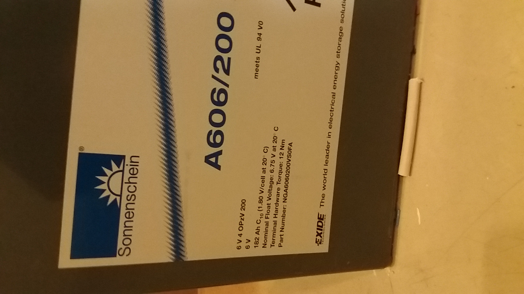

Tekeekö näillä mitään hupiakku käytössä. Tuommoset tulis purkutyömaalta. Menevät muuten jätteeksi.

Jos niitä on tarpeeks ja niissä on potkua, ni kyllä väittäisin että niistä kandee akkupaketti rakentaa.
6V akkuja täällä käyttävät paljon juurikin näissä motorhome-aplikaatioissa.

Mitä painavampi sitä parempi. Näin on käytäntö opettanut.
Röllissä on hupiakkuina kännytukiasemasta poistetut varmistusakut ja aina on tyhjiksi saatu.

Painavat n.30kg kpl. Yleismittarilla mitattuna kaikissa 6.3-6,4v

Tekee. Ota ihmees talteen,ja vaikka myyt mulle.

Ei tee mitään, mut mä voin maksaa niistä romulyijyn hinnan sulle! Onko monta akkua tiedossa?

Montakin jää ylimääräiseks, mulle kelpaa kanssa ja jos on osa romuna niin vie lähimpään romikseen, niistä saa tänä päivänä noin 45 centtiä/kg

Akkuja ei ole 4 kpl enempää. Kai noita voisi kuitenkin testailla miten pyörittää verttii ja akut täyteen ja testailemaan
Jos ei niistä mihinkään ole niin sitten vaikka romuksi. Täällä turun seudulla kuusakoski lupasi jokin aika sitten akkuromusta 36 senttiä kilolta..ja naamakirjassa romuringissä joku lupaili jopa 55 senttiä kilolta mikäli 1000kg tai enemmän.

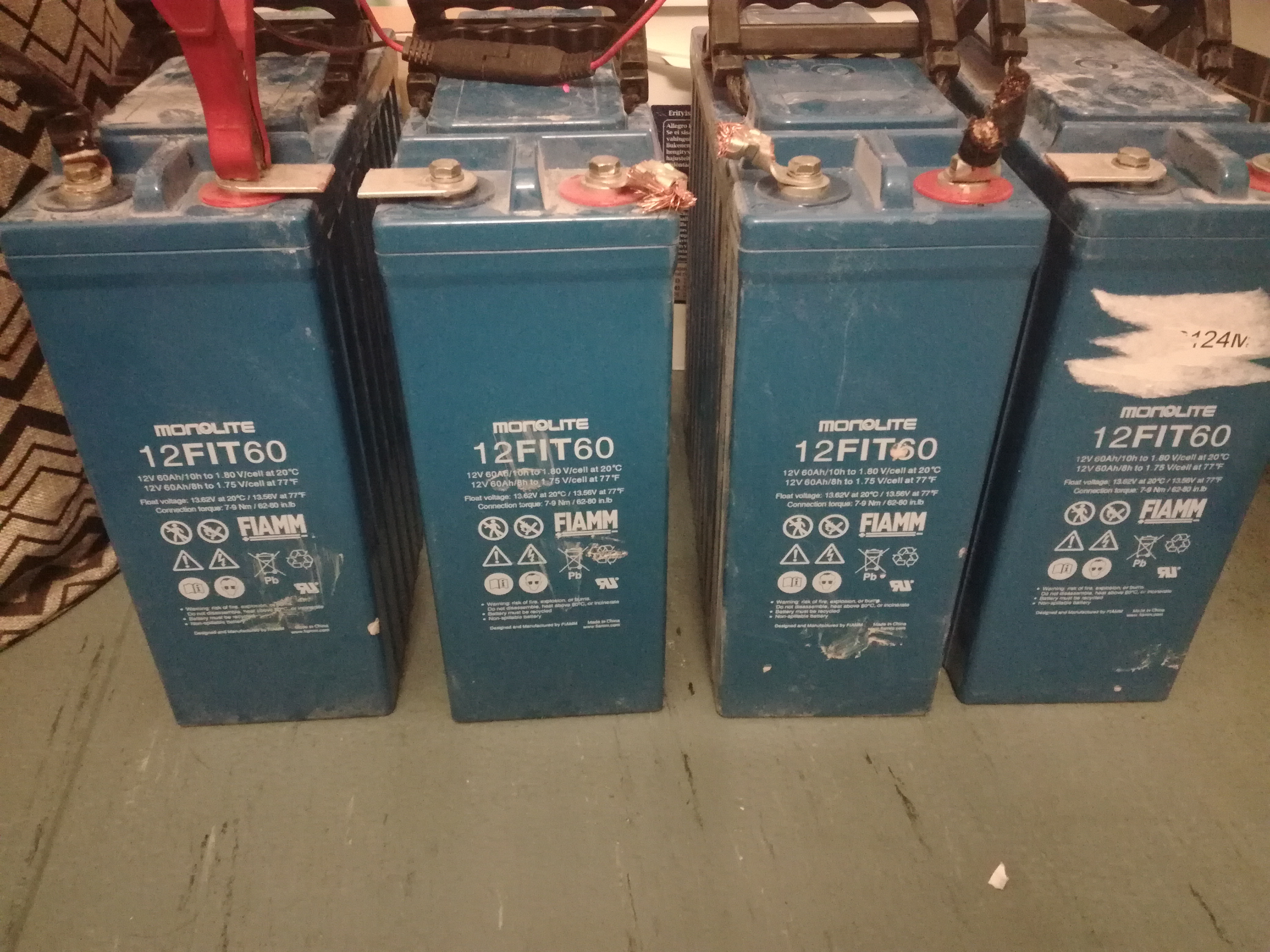

Päivitetään vähän.. 3 näistä oli ehjiä ja yksi ei ottanut edesvirtaa vastaan niin romuiksi menivät kaikki. Nyt löytyi taas työmaalta 4kpl akkuja ja 12V. Ladannut nyt näitä ja hyvältä näyttää ainakin tähän asti. Ottavat virtaa vastaan ja jännite ei tipu latauksen jälkeen normaalista poikkeavasti. 6 päivässä tippunut 0.1V kodin lämmössä. kylppärissä latauksessa ja vaimo tykkää
Kyseessä monoliten 60ah akut. Miten nämä neljä nyt kytkettiin että saa sen 24V Ulos. Eka parit rinnan ja sitten sarjaan?

Noin, tai sitten kaksi sarjaan ja lopuksi rinnan.transpot kirjoitti:Eka parit rinnan ja sitten sarjaan?
Kannattaa ehkä tehdä jonkinlainen kulutustesti niillä jolla vähän tutkii missä kunnossa ne on.

Juu meinasin et lyön vertin perään ja kuormitan. Saa nähdä missä kunnossa tosiaan ovat loppupeleissä

Tarttis yksitellen testata. Lataile rauhassa täyteen, anna olla vuorokausi tai kaks, sit pane kuormaksi vaikka ajovaloja, sanotaanko 100-200W ja mittari rinnalle. Kun jännite on tippunut 11V kato kellosta aika, kauanko meni. Siitä tiedät kapasiteetin melko hyvin.
AGM:llä rasituksessa on alin kennojännite 1,6V ettei hajoa, mutta ihan noin alas en menisi. Tuon akun purku on merkattu 30min-10h eli kärsii kuormittaa jopa 120A virralla... Mutta tuo em. 100-200W = 12-24A on passeli, testaa sillä.

Yksi akuista testattu 100w/12v polttimolla. Alkulukema 12,65V .11V lukema 8,5 tunnin jälkeen.

Sait akusta ulos . . . . 100W
. . . . . . . . . Ah=---------x 8,5h = 70,8Ah
. . . . . . .. .. . . . . 12V

Onkos toi nyt hyvä vai huono tulos...vai siltä väliltä? Sähköhommat vähän hakusessa.

jos akun valmistaja lupaa 60ah ja sait ulos enemmän, niin pitäisin akkuja hyvinä vielä.
sinänsä laskutulos ei pidä paikkaansa, koska vastuskuorma(lamppu) laskee tehoa jännitteen laskiessa.
näissä on käsittääkseni joku lupaus että pysyvät 10vuotta kunnossa
