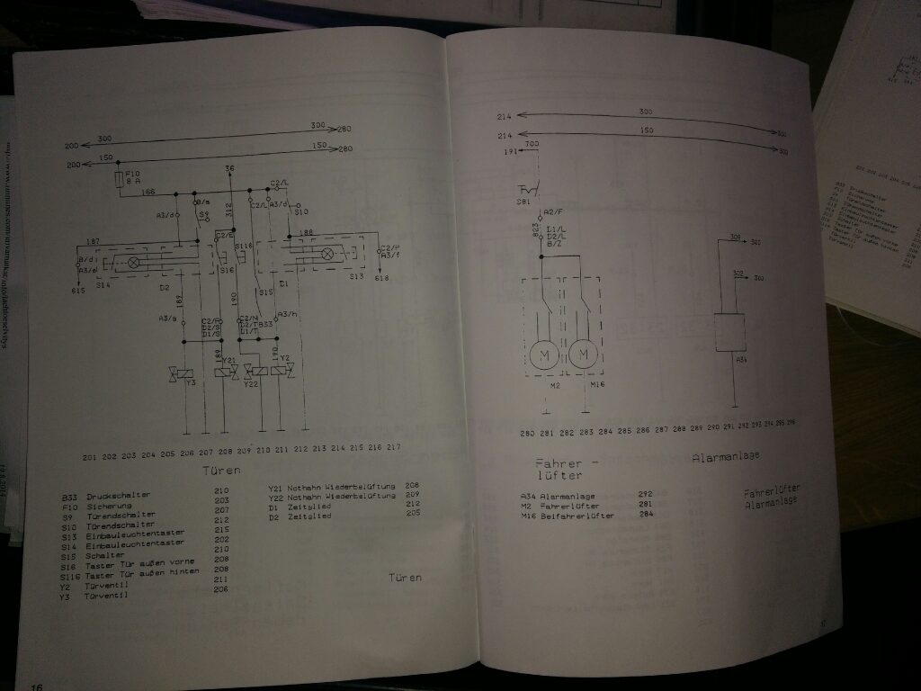

Kyllä sen verran paljon on toimintoja tehtävä lisää että päädyttiin laittamaan kojetaulun nappia matkiva lisänappi ja erillinen kytkin ulkonapille. Kytkentäkaavio löytyi ja sen mukaan se ottaa huomioon takasivuluukun, käsijarrun, nopeuden alle 5kmh, päävirran, oven lukituksen ym joten annettiin omatekemän kytkennän olla.

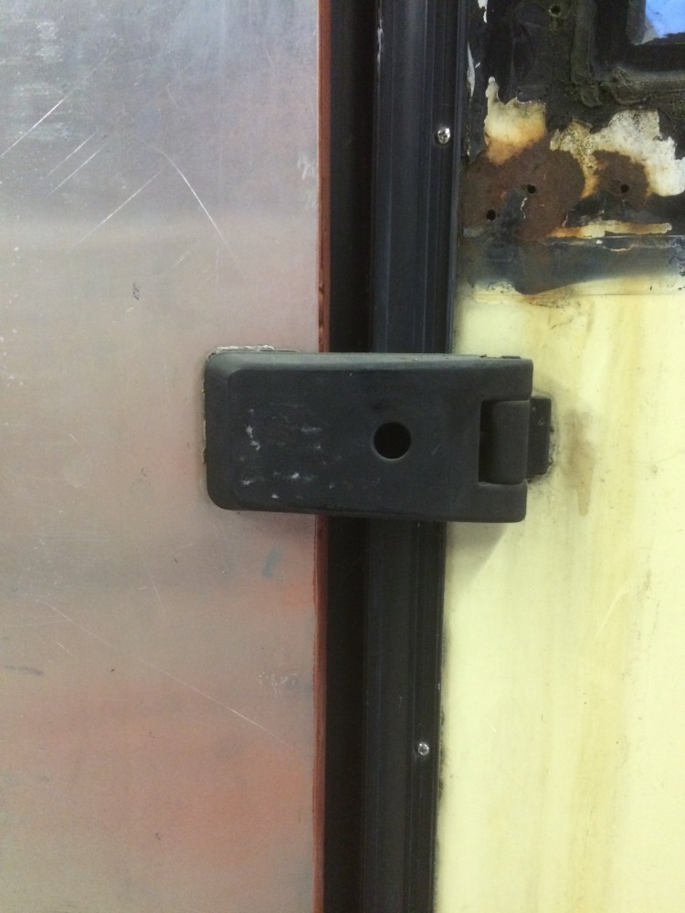

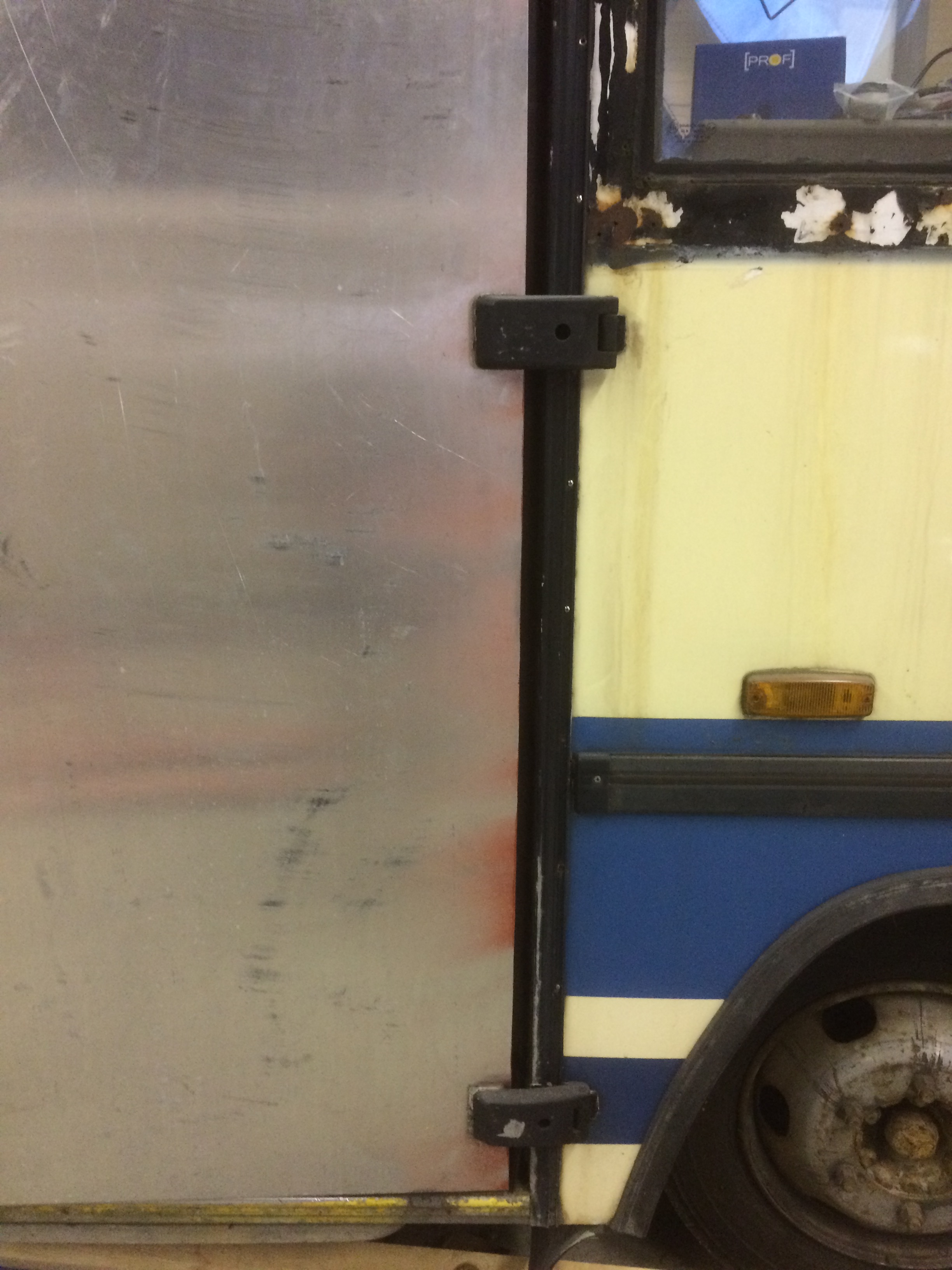

eipä näissä häpeemistä (kehtaamista) oo
Suoralle osalle kun laitto niin ei ollu hirveesti sovittamista
Ovea levensin 30 mm, ois voinu leventää enemmänkin, mut ehkä toi tupla tiivisteillä saa äänet pysymää ulkona
