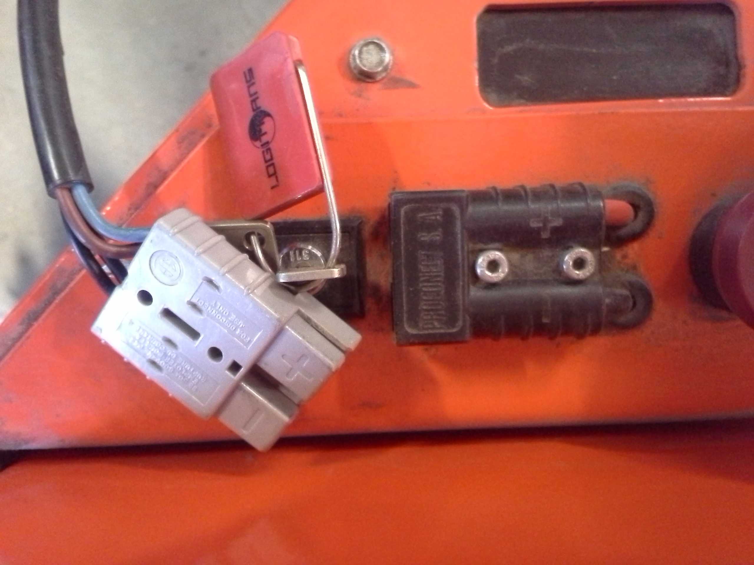

Takaoven pielessä kotelon alla vessan seinän ulkopuolella on tällainen pistoke. Mikä mahtaa olla? Pieneen liittimeen tulee akkujännite mutta isoon ei mitään. Mihin ihmeeseen tää voi liittyä? Volvo 9700 H B12B 2001... pitäs pinnoittaa tuo seinä mutta tuollainen siinä törröttää edessä

Näyttää vähän tollaselta akkulaturin liittimeltä mikä on mm. tuossa työpaikan sähkölifterissä.

Liitintyyppi on nimeltään trukkipistoke jota käytetään trukkien ja muiden sähköhärpättimien lataamiseen. Toki käyttötarkotus voi olla mikä tahansa. Noita on saatavissa montaa eri kokoa.
Itellä on tossa työkalupakissa akku niin hankalassa paikassa että siihen ei saa mitään kaapelikenkää kiinni turvallisesti. Niinpä käynnistyskaapelin toisessa päässä on trukkipistoke ja virran anto ja saaminen on helppoo ja turvallista. Toinen samanmoinen on auton takana(sisäpuolella) niin ei oo väliä kummasta päästä virtaa antaa tai ottaa.

Juu tässä kuva vielä :

Oisko ylläpitolaturille pistoke, ja mistälie valvontajännite siihe pieneen tai releohjaus mikälie. Johtoja vois koittaa seurata tai sit ihan kattoo sähkökaaviosta mihkä se menee. Luulis ton ikäseen autoon löytyvän paperit viimestään sieltä mistä vanhempiikin eli koritehtaalta?

kokeile laittaa kojelaudasta virrat päälle kaffekeittimelle, tuleekohan silloin tuohonkin? Minulla on WC:n kyljessä kaffekeitin ja juuri tuollainen liitin. Se on tosin irti kaffekeittimestä. Ajattelin että laitan siihen jonkun 600w invertterin, sen takana on 40A sulakkeet joten pitäisi hienosti riittää. Siitä sitten helppo mennä kattokanavaan ja laittamaan vähän rasioita. Niin ja minulla löytyy paperit autoon jos Lahti32 kaipaa, omahan on se 000115, mikä sulla?
Mulla natopistoke etuoven alimman askeleen vieressä, kerranhan minulta meni laturi tässä vehkeessä ja joutui tilaamaan hinausauton, hänelläkin natopistoke mutta ei silleen että olisi molemmin päin, vaan oli hauenleuat toisessa päässä. Joten ei auttanut kun ottaa akkulaatikko auki ja siitä suoraan akuille virtaa.

Tuo trukkiliitin on viisas keksintö. Puuilostakin noita nykyään löytyy. Ei väärin kytkemisen mahdollisuutta ja ne ovat kuitenkin "samanlaisia".

Kävisikö tämä?
Ja auton päähän naarasliitin:
Kumpaistakin löytynee useimmista varaosaliikkeistä.
Kuten edellä kommentoitiin, kyllä näistä apuvirtaa käynnistykseen annetaan ihan menestyksekkäästi käytännössä päivittäin. Siitä huolimatta, että käyttöohjekirjat "kieltää" toiminnan jyrkästi. Kuvien mukaisilla liittimillä kuitenkin vältetään "invalid user" -tyyppiset virhekytkennät, jotka ovat hauenleukojen kanssa touhuttaessa aina mahdollisia tai jopa todennäköisiä. Aina löytyy "sulake" jostain välistä, joka antaa periksi
