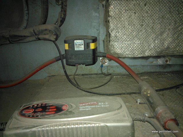

Re: MB 508 D ja Blue Sea erotusrele
Mulla ei siinä ole kiinni kun miinus rungossa ja starttiakut oikeanpuolessa navassa ja vapaa-ajanakut vasemmanpuoleisessä. En ole kytkenyt laturiin, starttiin tms. muuhun vermeeseen. 24v siirtyy hienosti vapaa-ajan akkuihin.
Eli toi johto jossa näkyy sulake tulee startti akuilta.
Riippuen starttiakkujen jännitteestä, pitää koneen käydä 30 sek - pari minuuttia, niin kun yleismittari on kiinni vapaa-ajanakuissa pomsahtaa sen jännite näyttö 27,4 volttiin.
- rele.jpg (67.42 KiB) Katsottu 20110 kertaa
Onhan rele kytketty oikein päin? B napaan ladattava akusto eli "hupiakut" ja A napaan syöttö laturilta?
Ja onhan releelle maadoitus kytketty?
Kun moottori käy ja mittaat yleismittarilla A navan ja maadoituksen väliltä jännitteen, niin paljonko siellä on?
Ei ole väliä kumminpäin releen kytkee. Piiri tarkkailee jännite-eroa napojen välillä. Sen mukaan kytkee kiinni tai irti.
Maakarva kannattaa vetää akun napaan. Voi olla huono kontakti ruuvilla runkoon.
Minun autossani on ajoakut ja auton laturi A-navassa ja hupiakut ja laturivertti B-puolella.
