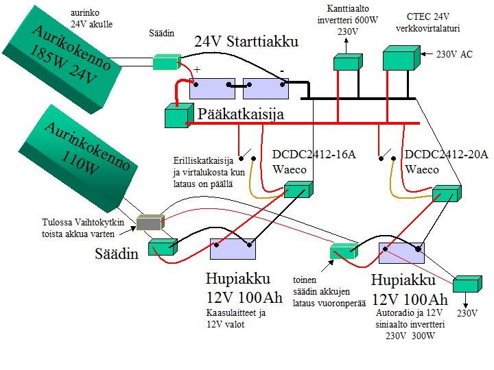

Tämä vinkki ei kai ole yksinkertainen. Mutta tavoitteena oli vapaaparkki kelpoinen auto. Aurinkopaneelit ovat sitä varten.
Itse aloitin kanssa irtoroikka kuskin ikkunasta sisään tätä mentiin n. 5-6 vuotta ennen kiinteän 230V asennuksen laittoa. Tässä ensimmäinen kuva on 24V auton akku ja pari hupiakkua ja miten se puoli on kytketty. En halunut rinnankytkeä 12V akkuja siitä syystä erilliset virtapiirit. Kuvasta poiketen molemmilla hupiakuilla on nyt oma paneeli (uusi 85W lisätty) ja vaihtokytkin on poistettu käytöstä.
Toinen kuva on 230V maasähkökeskus jossa yhtä sulaketta vaihtoehtoisesti syötetään omalta invertteriltä, akkusähkällä tehden ~230V. kuva löytyy kuva galleriasta:
