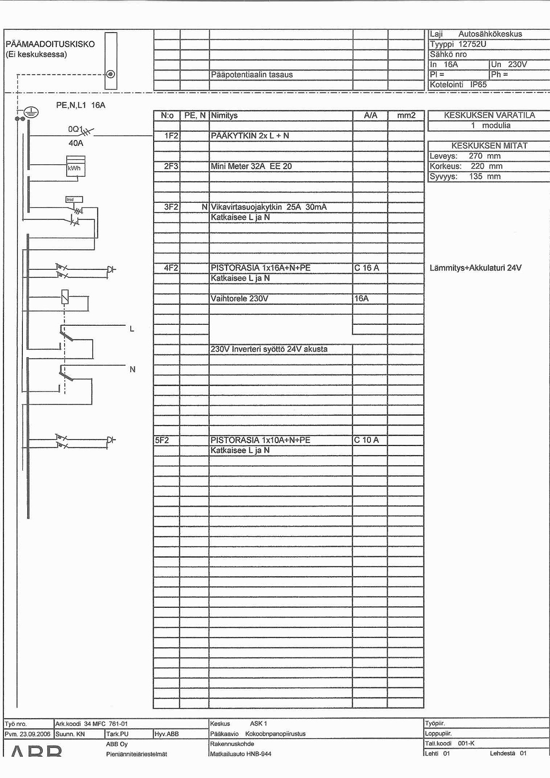

Autossa nyt asennettu ja hyväksytty ryhmäkeskus:

Tässä olisi virallisesti hyväksytty ratkaisu sähkökeskukseksi. Vaatimuksiin kuuluu että kaikkikaapelivedot on 3 x 2,5mm2 hienosäikeistä kumikaapelilla tehty. Asentajalla on oikedet suorittaa asennus ja kytkentä.
Tässä releen virkaa hoitaa rele joka on päästäneenä kun virtaa syötetään invertterillä. Maasähkön kytkeyryessä rele vetää. Kun maasähkö katkeaa jää virtapiikki siihen katkokohtaan joka ei ole rele.

KajNyy1:n laittama kuva on tullut kyllä tutuksi kun sähkösuunnitelmaa tehtiin.
Myös tuleva rele/kontaktori on mietitty, niin että virheellisiä kytkentöjä ei tule. Siksi oikeastaa kyselen että haluaa itse varmistella kaikki mahdolliset ongelmatilanteet.

Relekontaktorit voidaan kiinnittää ryhmäkeskuksen kiinnityksiin/kiskoon käyttämällä kiinnityslevyä. Moottorikontaktorit on yleensä kiinnitettävä ryhmäkeskuksen runkoon.
Kontaktorien välissä on aina jonkinlainen viive, joka estää kahden jännitteen kohtaamisen. Tämä viive on yleensä noin 10-20 millisekuntia. Tämä on riittävästi aikaa, jotta sulake ei ehdi palaa, jos kaksi jännitettä kohtaavat.
Tämä kytkentä on yksinkertainen ja helppo toteuttaa. Se on myös melko luotettava, jos käytetään oikeita komponentteja.
Seuraavassa on muutamia muita asioita, jotka kannattaa ottaa huomioon tätä kytkentää suunnitellessa:
Varmista, että käytettävät kontaktorit ovat oikean tyyppisiä ja kokoisia sovelluksesi vaatimusten mukaisesti.
Varmista, että kontaktorit on asennettu oikein ja että niillä on riittävä jäähdytys.
Asenna sulakkeet tai katkaisijat jokaisen kontaktorin kytkentään, jotta voit suojata järjestelmääsi vikatilanteissa.
