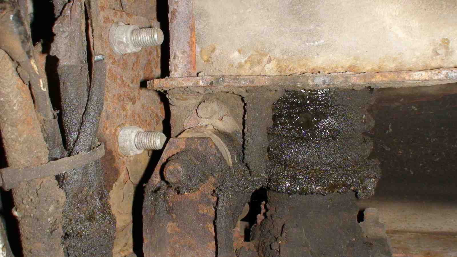

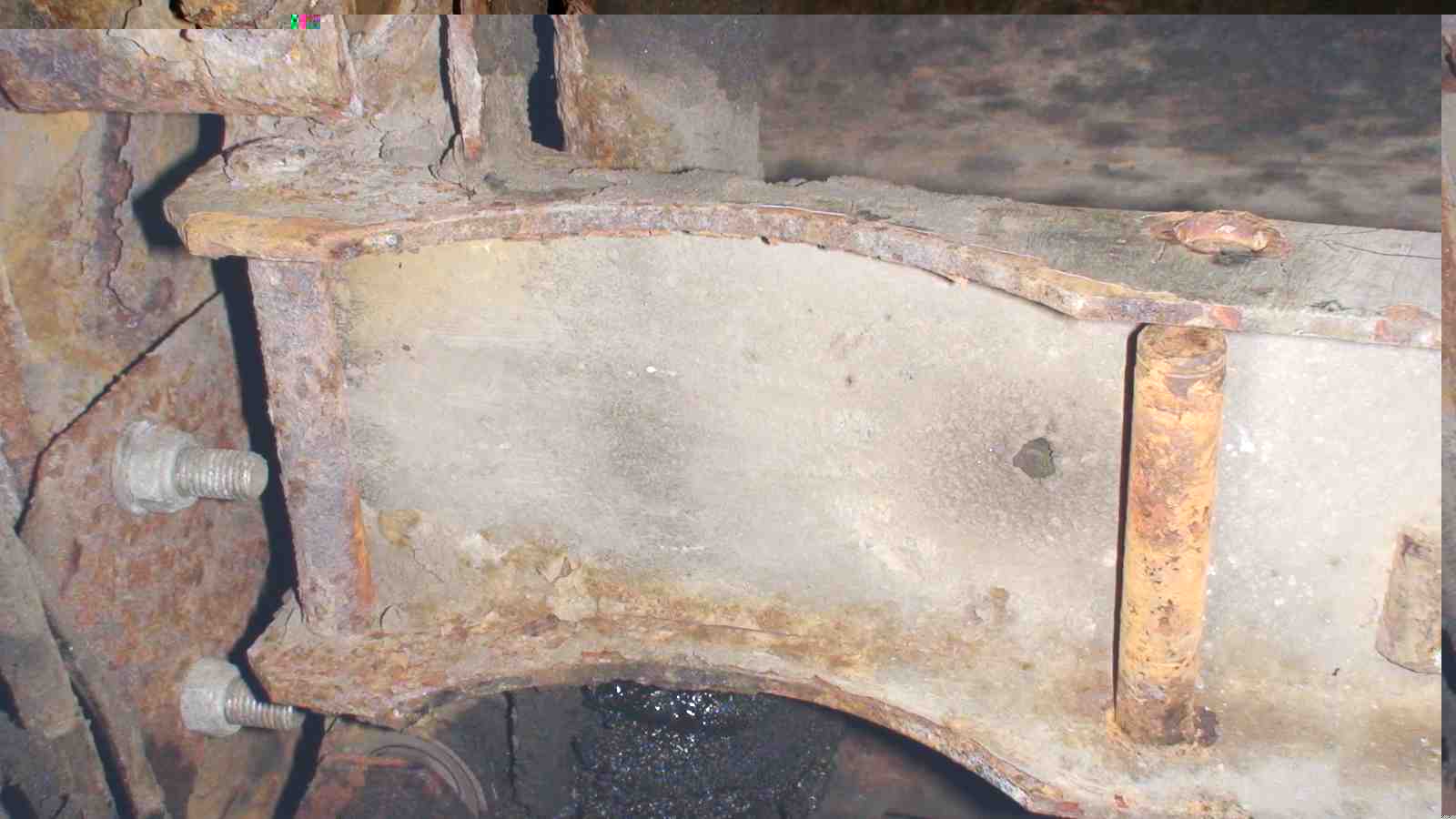

Uusi mutka matkassa. Toinen hekselikannattimen tappi ei irtoakkaan helposti.
ylimmässä kuvassa näkyy kuinka tappi on kahden kumipuslan kannattimen välissä ja telineen yläpuolella on heti vaihteen siirtotanko.
toisessa kuvaas näkyy että tanko voisi mennä noin kaksi senttiä puslan kannatinta päin.
jos tappi kääntyy lisäksi vähän reijässään voisi henkselit saada pujoitettua tapin päälle.
