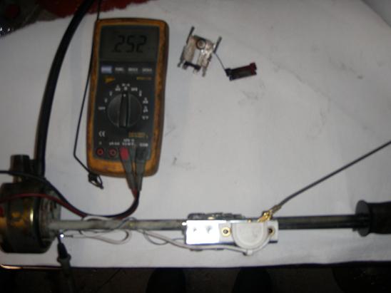

Jaha,
Tankkianturi tuli tiensä päähän..... :? Oli melko ura kaivautunut vastuslankalevyyn. Onko joku hankkinu uutena, mitä maksaa. Käytettyä ei varmaan kannate laittaa...voi olla kohta ama homma edessä :lol: :lol:
Numeroita tuossa oli vaikka mitä:
Ilmaputken kopssa H144 7.92
anturissa 1997768, 825/18/119, 10 92 40/18 0
Oiskohan joku ihan varaosanuero :roll: :roll:

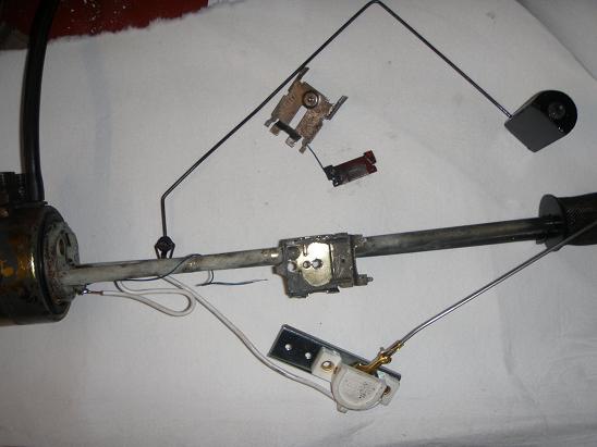

65-14 kirjoitti:Tuolta ja hieman näpertelyä. :D
https://www.elfaelektroniikka.fi/elfa3~ ... 3god8T6Ing
Joo, tuota suunnittelin kyllä jo!! :lol: Pitää kattoa, kuinka ehjänä nuo niitit saa purettua niin, että saa tuon vastuspaketin irti :wink:

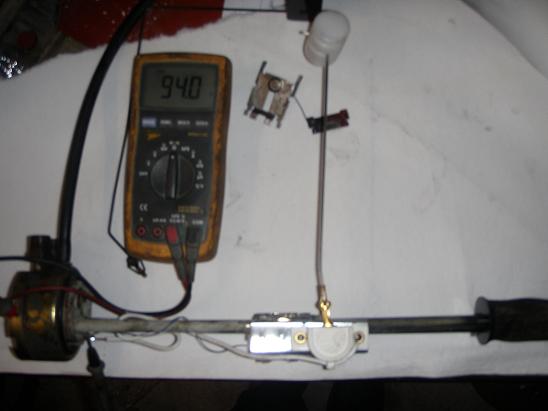

Viesti Kirjoittaja Zyke64 »
Nonniin, taas toimii, tinurille 10EUR palkkio :lol: Ei ollukkaan vastuslanka poikki vaan anturin piiri/vastuslankalevystä lähtevä johto :?
säästy 544 EUR :mrgreen:
Oli se ura kyllä jonkillainen vastuslangassa, pitää vissiin alka pitämään tankkia täynnä nin ei kulu :lol: :lol: :lol:

Viesti Kirjoittaja salminen »
Minulla kans tankinmittari näyttänyt tyhjää. Innostuin irroittamaan anturin ja vastuslankahan sieltä oli poikki. Tilasin tuon reddewilin vinkkaaman anturin ja sovelsin sen tuohon volvon anturin tilalle.(kiitos linkistä) Hommana tosi yksinkertainen, vanha vastus/piirilevy irti ja poraa kaksi 5mm. reikää ja ruvaa uuden vastuksen kiinni. vastusarvot kiinnostais onkohan kukaan mitannut? Toimii muuten ihan loogisesti mutta kun nostaa kohon ihan ylös jää mittari noin viisarin verran täydestä.

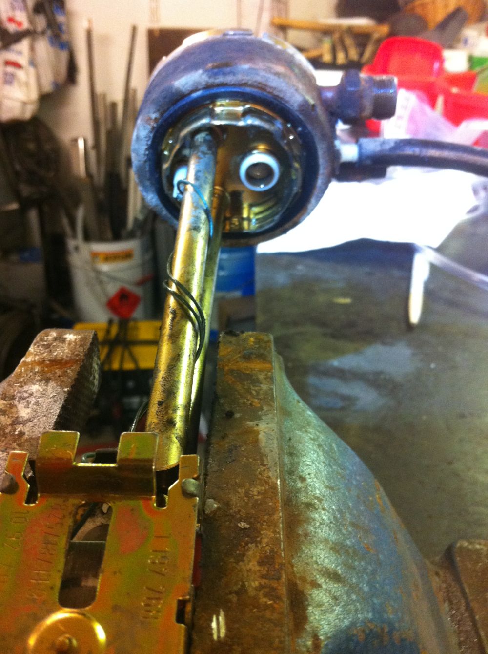

Vanhan topikin nostin.. Onks kukaan mitannut tuota anturin vastusta?
Mittari näytti vähän matkaa täydestä alaspäin ja sitten meni tyhjään.
Tänään sitten tutkin anturia ja mielestäni siitä oli vastuslanka poikki jonka muljasin tinalla.
Tämä johti siihen että toimii liian hyvin- näyttää täyttä koko ajan josta päättelin aiheuttaneeni oikosulun. Mitatessa anturi kuitenkin antaa vastusarvon 30-140 ohmia.
Kipasin motonetista tarvikeanturin ja mittasin siitä saman vastusarvon eli voitte arvata miten hyvin toimii sekin.
Näppäränä miehenä kytkin sarjaan nuo kaksi anturia ja yhden prätkän ledivilkku vastuksen(!) jolloin mittari näytti viisarin verran alle täyttä- vastus n. 340 ohmia.
Tästä viisastuneena otaksun että tuon vastuksen pitää olla sen 500 ohmia ainakin?
Tai sitten tuo miun mittari on rikki.
