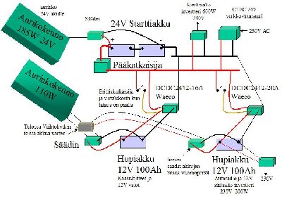

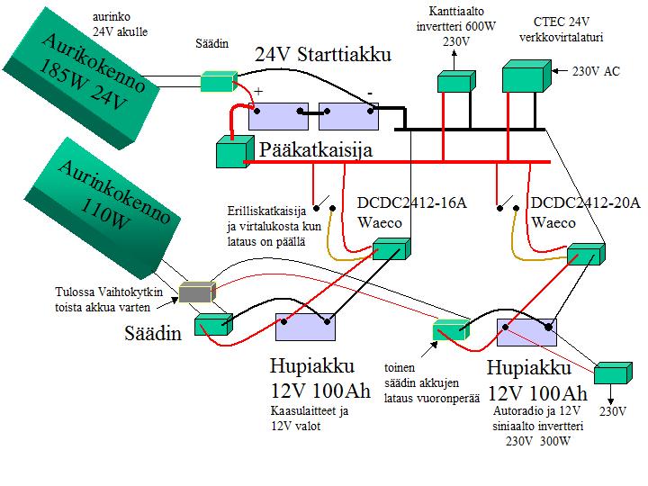

Minimi tehoinen laturi Bussiin 300W antaa 14A Ctek
12V hupiakut 2 kpl ladataan taasen 24V starttiakusta Waeco 24V/12V lataussäätimillä 2 kpl
