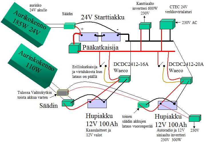

Minullakin on paljon kennoja katolla mutta kapasiteetti on 380W jakautuen starttiakku 185W 24V tältä paneelilta voin siirtää sähköä edelleen Hupiakuille (2kpl) Waecon inverttereillä.
Hupiakuilla on omat Aurinkokennot 110W 12V ja 85W 12V. Alla kuva kytkennästä.
- Akkujärjestelmät_new.jpg (62.95 KiB) Katsottu 31518 kertaa
