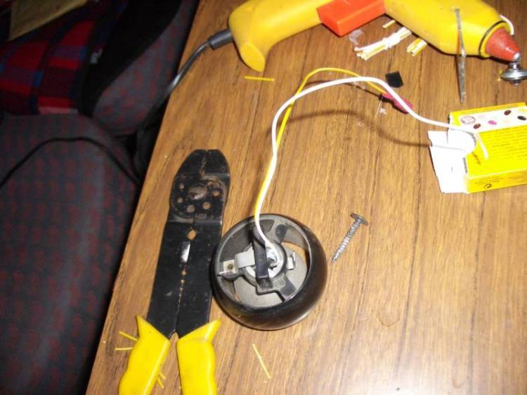

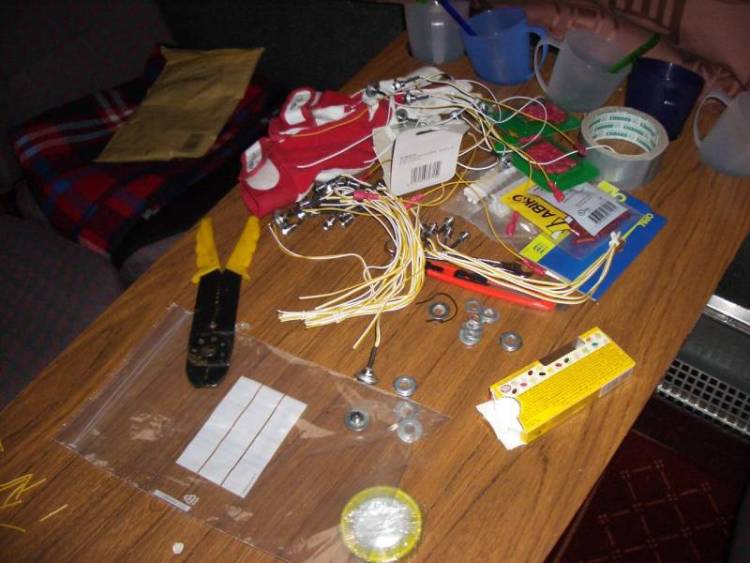

Laittelin tossa noita led-valoja kokeeksi noihin auton lukuvalojen tilalle
nyt tulee virta muuntimen kautta (24V-12V) voi käyttää ajonaikana ja paikallaan kun tulee virta hupi-akuista
tulee näillänäkymin n.20 kpl yhtensä
eli noissa valopaneeleissa on ikkunanpuoleinen valo alkuperäinen ja käytävänpuoleinen led
katotaan kauanko toimii :lol:niin ja jokainen toimii oman katkaisian kautta

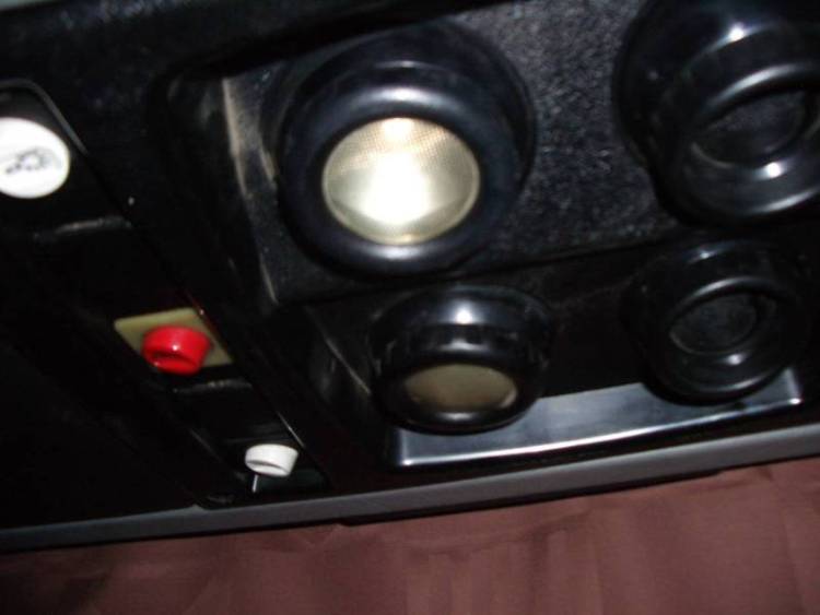

Ja tässä koekäyttö

Oonko käsittänyt väärin että noille olisi joissakin autoissa kuljettajalle kytkin, jolla saa pakotettua kaikki päälle? eli olisi todennäköisesti kolmiasentoinen, 1)pois, 2) matkustajat ohjaavat ja 3) kaikki päällä. Vai onko kyse vain uudemmista autoista, joissa olisi joku hienostuneempi ohjausjärjestelmä valoilla? Olen vain miettinyt että miten sellaisen pystyy toteuttamaan ettei virta mene väärää kautta ---> "matkustaja ohjaa" tilassa jonkun valon päälle laittaminen sytyttäisi helposti kaikki lamput. Toimisi varmaan jollain diodeilla.
Re: Ledvaloja sisätiloihin ja muualle
Ei ole vielä tässä versiossa kuskilla katkaisiaa
vaan jokainen lukuvalo syttyy omasta katkaisiasta
eli siitä mistä toimi ennen auton sähköverkosta
eli noista ikkunanpuoleinen on edelleen auton "käydessä" ja käytävän puoleinen toimii parkissa olessa
