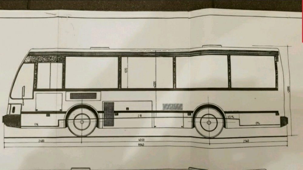

Moi. mitäs porukka on mieltä tollasesta VanHoolin 8.9metrisestä linjautosta matkailu auton aihioksi kysyy tietämätön.

Moi, eikait tuossa mitään ongelmaa. Itse ehkä tarkistelisin teknistä puolta ja sitä kuinka helposti löytää uusia tai käytettyjä osia kun ne kuitenkin jossain vaiheessa menee vaihtoon. Jos kaikki pitää ostaa uutena niin voi tulla kohtuu kalliiksi, ehkä.

Suomesta osia ei ainakaan löydy, paitsi niitä jotka sattuu olemaan samoja kuin jossain täällä tutummassa. Niidenkin vastaavuus ja varaosanumerot pitää jostain keski-Euroopasta selvitellä itse. Jos tuo pätkämalli on keski-Euroopassakin harvinainen, voi osien ja osaamisen löytyminen olla hankalaa sieltäkin. Samalla rahalla eli melkein ilmaiseksi saa Suomessa tutummankin merkkisiä vanhoja kaupunkibusseja. Matalalattiainen matkailukäyttöön kätevä lähinnä pyörätuolin tai rollaattorin käyttäjälle, tilaa tavaroille ja lvi-tekniikalle ei ole.
Re: VAnHool
Älä osta - osien hankkiminen tulee olemaan mahdottomasta seuraava. Kannattaa hommata malli jota on ollut paljon Suomessa liikenteestä. Romikselta saa osia ja palstalta tietoa.

Kiitos . Asia selkkis en todellakaan halua mitään ongelmaa mihin saa metsästää osia vaikka mistä.

Onko väärätieto noissa vahooleissa on cumminsin 5,9 moottori ja vaihteisto allison autom (ehkä 643)
nuo on ainakin melkoyleistä tavaraa vielä nykyäänkin, akselit vois olla muista merkeistä tai onko tuolle
määritetty alustanvalmistaja.

Vanhemmissa Van Hooleissa voi olla konehuoneessa ihan mitä vaan asiakas on tilannut. Alustassa on ZF:n ja Danan osiakin, mutta perheyrityksen periaatteena on tehdä itse kaikki osat mitä vaan on mahdollista.
