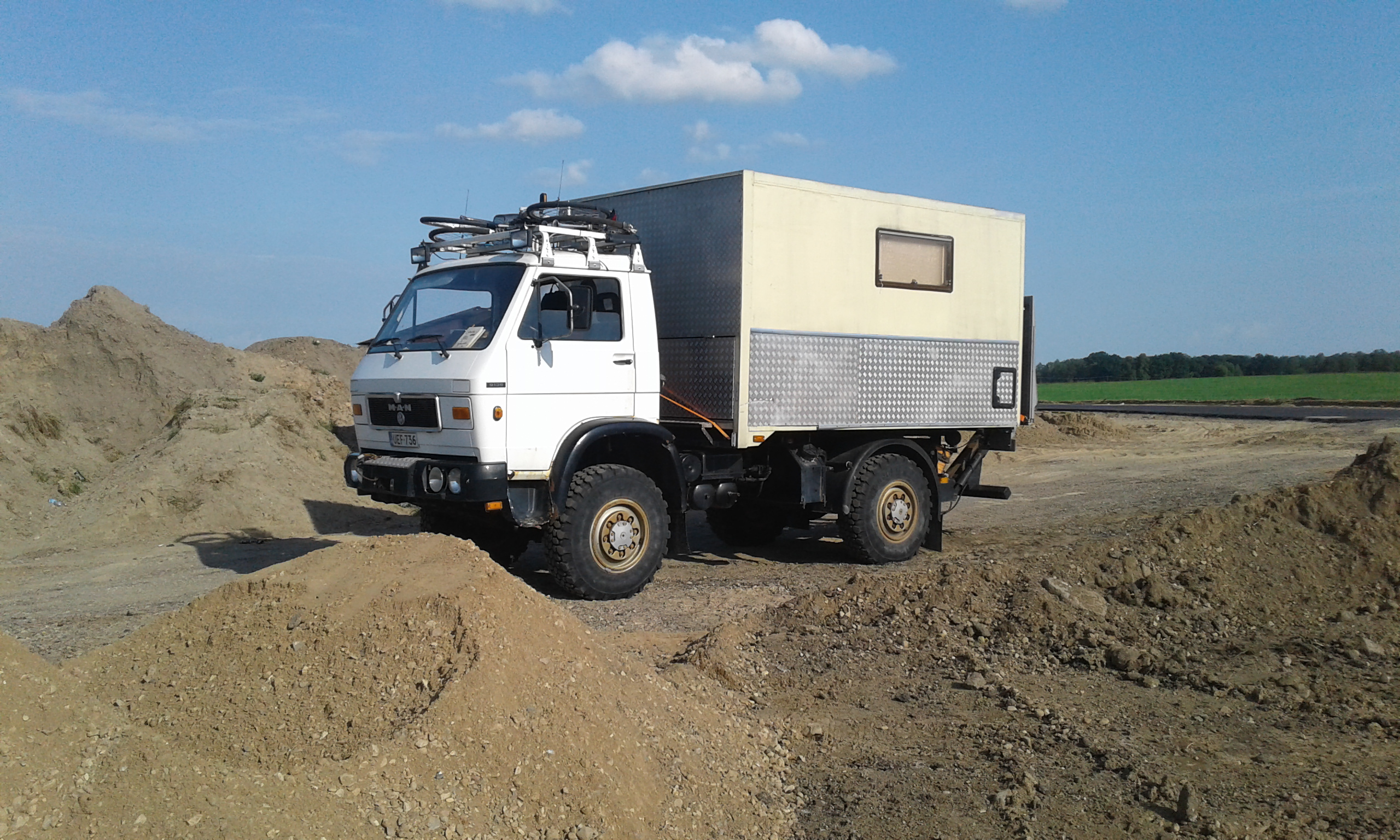

Meillä on kaappimatkailumaastokuorma-auto, tai mikä lie. Alustana on Yhdeksän tonninen MAN FAE, eli neliveto, vuodelta 1986. Asuinkoppina on alkujaan Ruotsissa sähköyhtiön huoltoauton korjaamotilana toiminut noin nelimetrinen eristetty koppi.
Mielestäni ei kannata alkaa tekemään mitään kuormaliinavirityksiä, tai muuta kikkailua, vaan rohkeasti menee asiantuntevalle katsastusinsinöörille juttelemaan aiheesta. Esim. matkailuautoksi muuttaminen ei pitäisi olla kovinkaan kummoinen homma.
Ainoa joka meitä on häirinnyt ohjaamon pienuudessa, on kulkuaukon puuttuminen asuintilaan. Tätä on monesti kaivannut esim. huonolla säällä, tai esim. rajanylityksillä jolloin on jouduttu jonottamaan pitkiä aikoja. Kulkuaukon avaamisesta asuintilaan olen jo keskustellut katsurin kanssa. Tälle näytettiin vihreää valoa. En tiedä sitten miten asiaan suhtaudutaan uudemmissa autoissa.
Nyt olemme kaksi kesää tuolla kokoonpanolla reissanneet, ja täytyy sanoa, että vaikka välillä bussista olen haaveillutkin, niin olisi moni paikka jäänyt käymättä bussin maavaralla, ja ilman nelivetoa.
Ehdottomasti suosittelen tutkimaan kaappiautoa vaihtoehtona rakentamiselle. Tyhjä eristetty koppi on mukava ja helppo rakentaa mieleisekseen, eikä kuorma-autoissa törmää samanlaisiin ruostevaurioihin kuin busseissa. Jos ei löydä mieluista koppia sopivan kokoisena, tai kuivana, voi aina teetättää uuden. Noin 5 metrisen kopin hinta pyörii <10000€ paikkeilla.
Jarkko E.
PS. Allekirjoituksen linkistä voi käydä lukemassa matkastamme. Yritän päivittää sinne myös autosta paremmat kuvat ja tiedot.

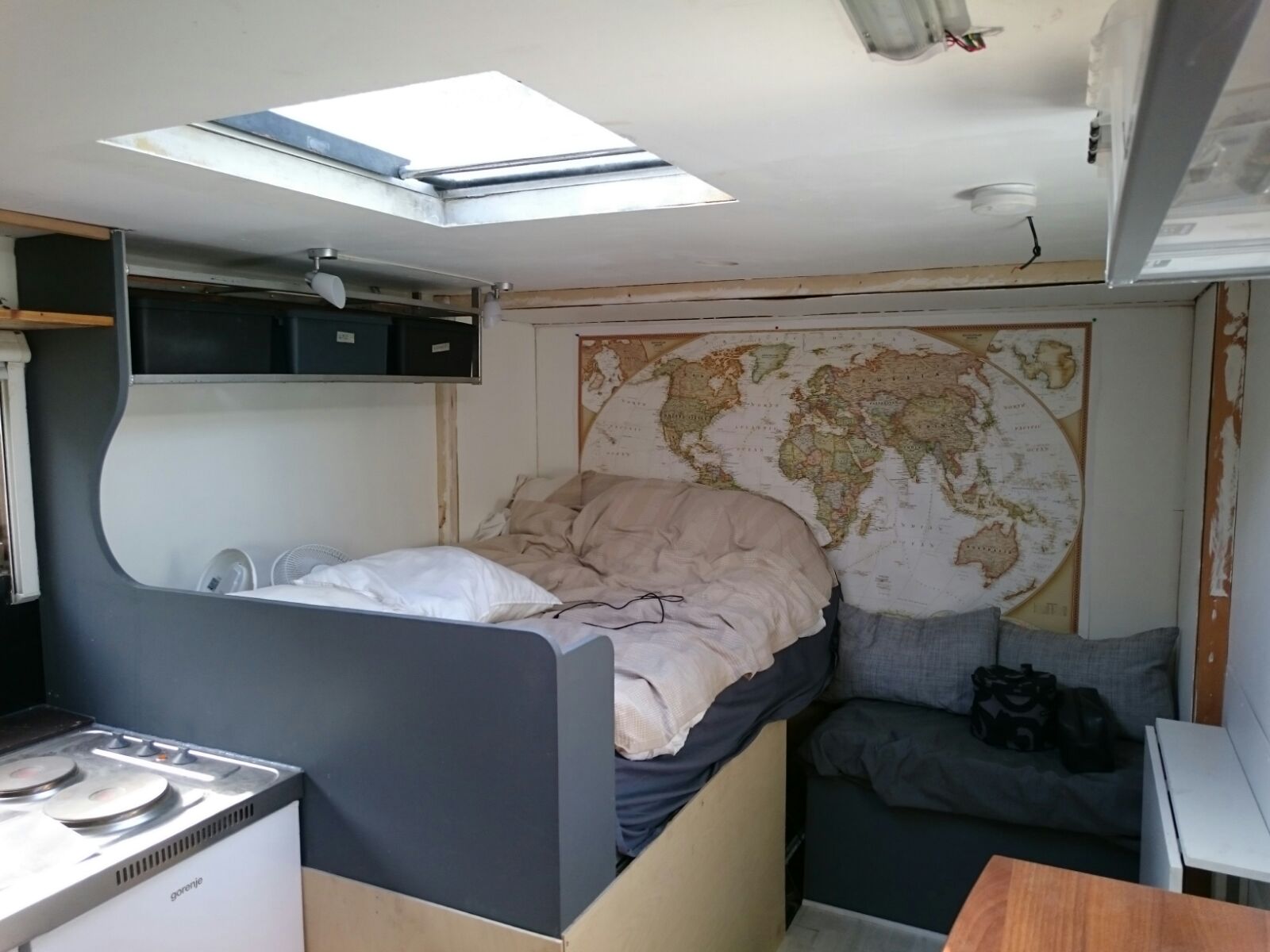

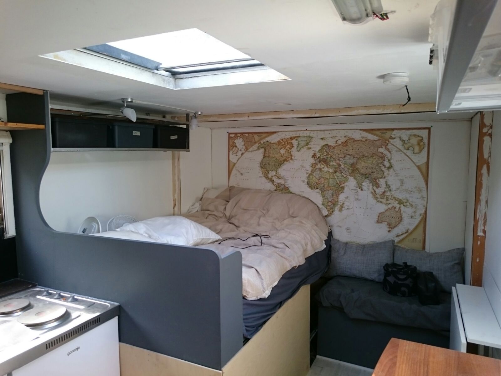

Rosvolinna kirjoitti:Tuo on hieno koppiauto. Jää jumiin huomatavasti vaikeapääsyisempiin paikkoihin kuin turistibussi tai vani :)
Onko julkaisuun sisäkuvia tuosta kopista?
Julkaisukelpoisia oli vaikea löytää :wink:
Kuvassa vasemmalle jää WC/Suihku, ja keittiö joka on jääkaapin ja roskakaapin levyinen kombo. Vähän vielä maalia muutamaan paikaan... ellen innostu taas rakentamaan tuota uusiksi.
PS.Jääroskaliesikaappi saattaisi olla myynnissä. Toimii 230V.
