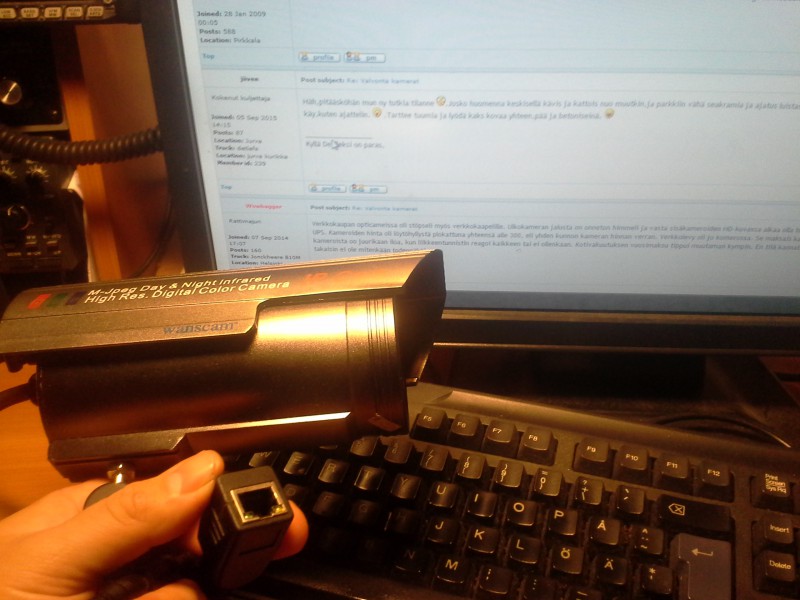

Tarkotikko tän tapasia kiinan bulkki"tuubi"kameroita ?
Noitahan voi RJ liittimen kautta ajaa verkon yli kyllä, luotettavampi sekin kuin langaton toiminta vaikka monesti näissä on molemmat.. Muutoin kameran laadut on vähän mitä sattuu, pakkasia ja vettä ei kestä juuri yhtään vaikka niin mainostetaankin..

Re: Valvonta kamerat
Mulla on ollu just tommonen räystään alla suojassa 2 vuotta. Kuva ei oo kummonen, mutta vielä toimii. Jalustan tein rautakauppatavarasta.
