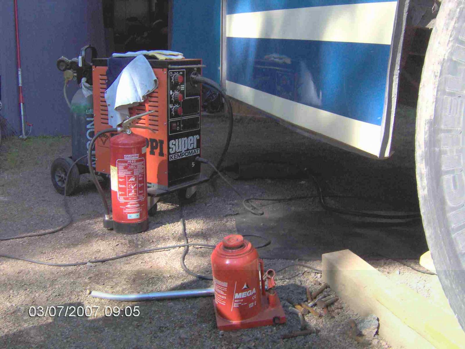

Kannattaa hakea jostain sammutinhuollosta hiilihappo pullo...
Re: Mig hitsauskone
Minä oon ostanut hiilihappo sammuttimia vanhalla leimalla olevia 30e/kpl.Ihan hyvää jälkeä tulee.
