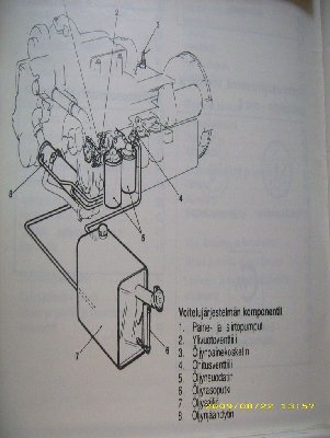

Viesti Kirjoittaja Mimyy »
Täältä löytyy kuvatus

Viesti Kirjoittaja jjp-65 »
Kiitos kuvasta tarttee katsoa venttiilit

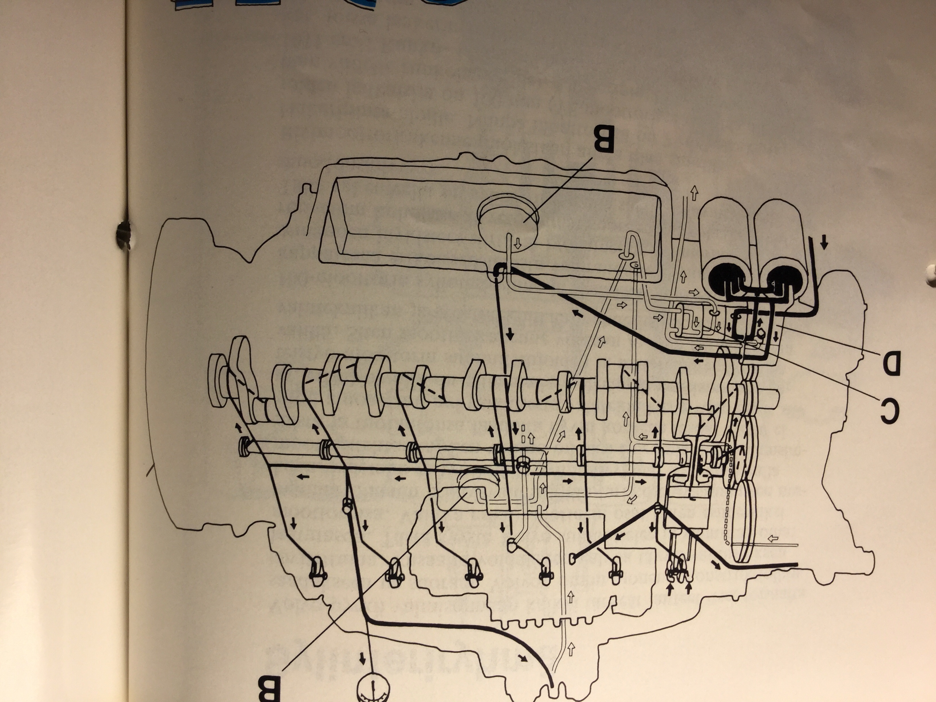

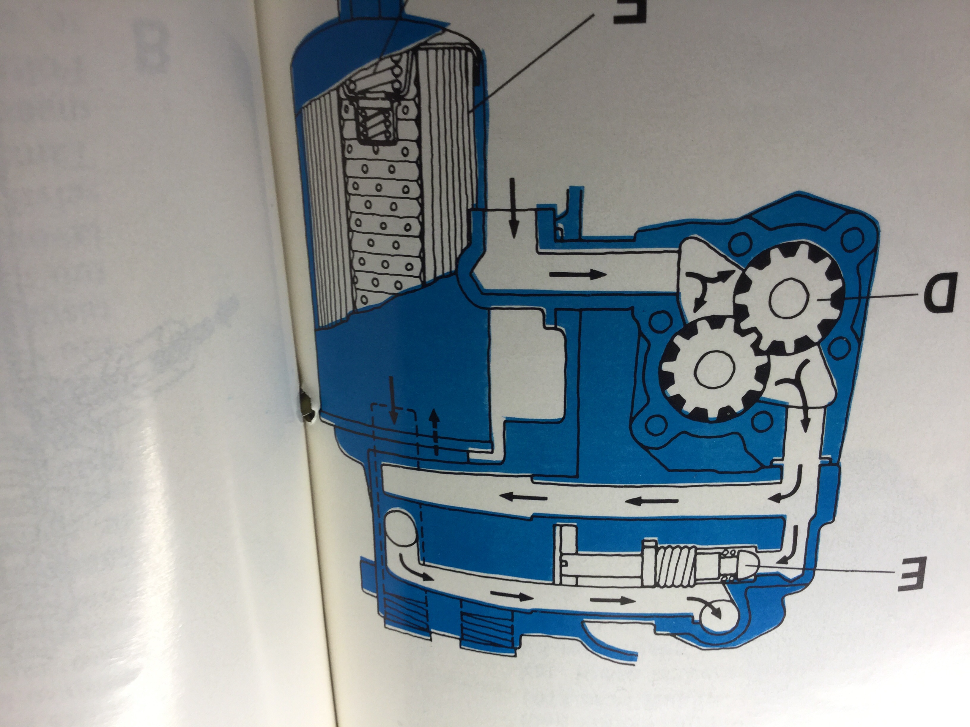

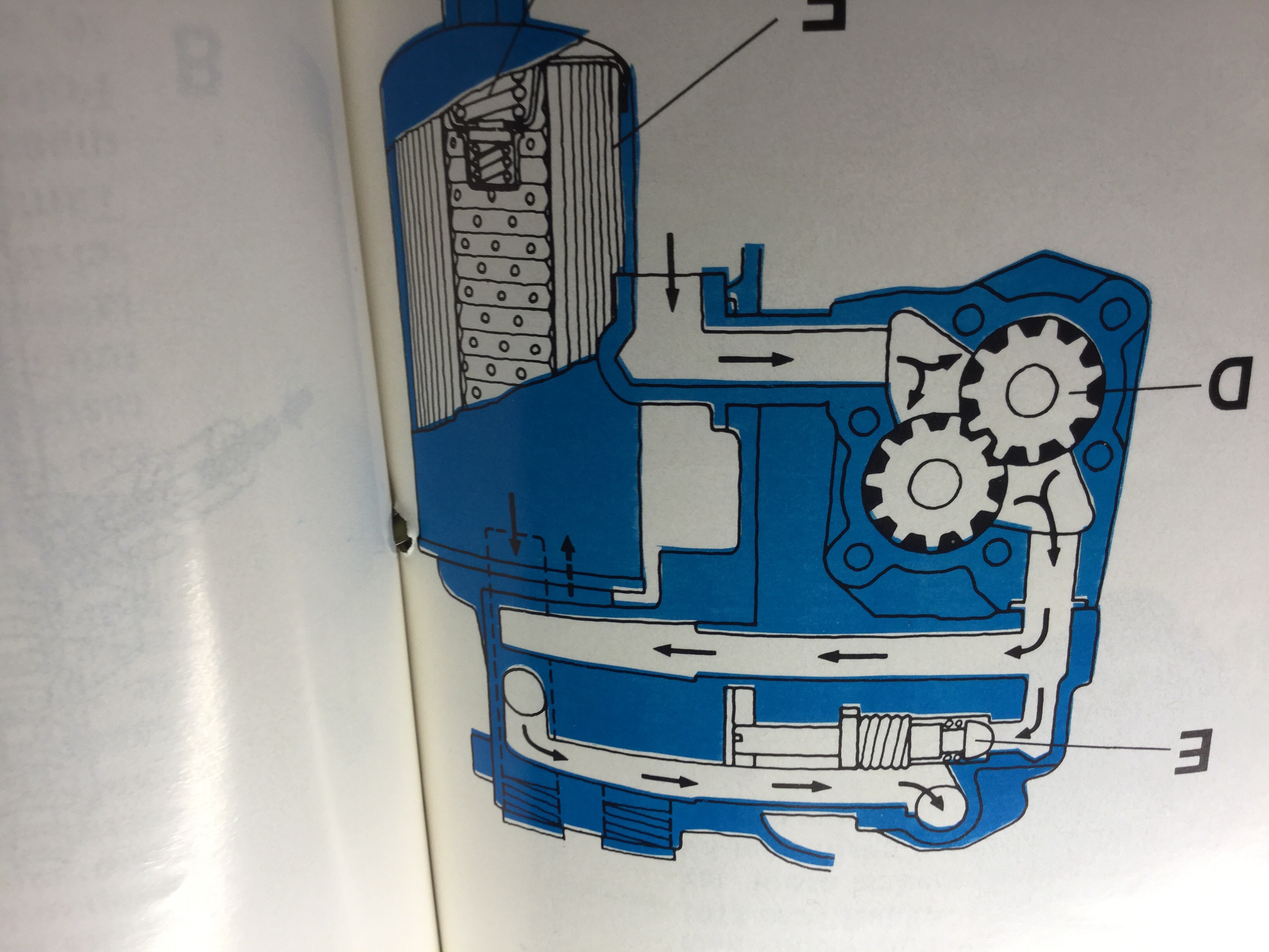

Re: Öljynpaineet
Tuo kuvan E venttiili jos saa helposti avattua? tai jos sen jousivoimaa saa lisättyä vois ” ajo paine nousta”, kun tyhjäkäyntillä
paine on ok.
Kuvat ei kovin selvät osittain selvinnee öljynkierto ja säätö venttiili ylipaine.. tämä vie kuvan noinpäin sorry.
liian korkea paine voi aihettaa muita vaurioita, ohje kuuma moottori 3-5 bar paine

Re: Öljynpaineet
Tämähän täytyy kokeilla kunhan kerkiää. Sen verran kattelin että suodatinjalka on kolmella kiinni ja oliko siin joku putki lisänä..? Aika nopea kokeilla
Ainakin teoriassa.

Re: Öljynpaineet
Nythän kysymys kuuluu että minnepäin suurenee paineet?
Ruuvi oli ihan kiinni- eli myötäpäivään väännetty.

Re: Öljynpaineet
Itse itselleni vastaten: Kiinnipäin pitäs nostaa öljynpaineita.
Paan vähän jouseen ponnetta lisää ja kasaan. Saa nähä mitä tapahtuu.
