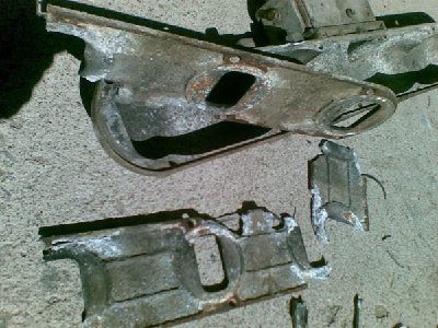

Viime kesänä samat ongelmat,ei vetänyt. Asensin ahtopainemittarin,kävi parhaillaan 0,3bar...Vika löytyi, vuoti imusarjan ja kannen välisestä laipasta oli hapettunut puhki. Imusarja on kaksi osainen, alapuolella näkyvä ns. kaukalo ja yläpuolella oleva laippa, joka oli minulta mennyt neljään osaan. Nyt vetää ihan hyvin, mittari menee kyllä tappiin :wink: (lahti 32) ahtopainetta nyt 1,6bar.

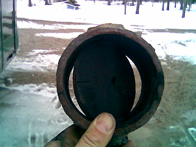

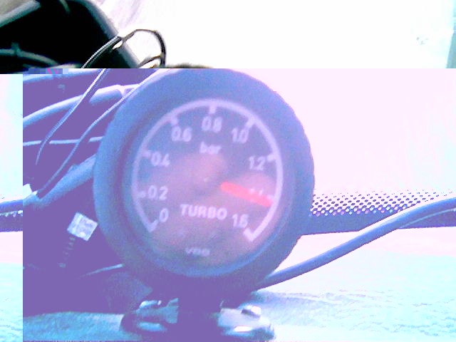

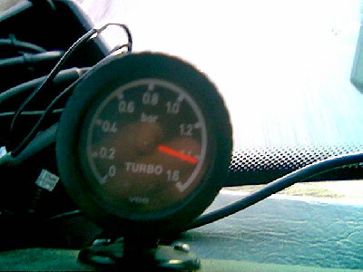

Täällä löytyi vekkuli syy ahtopaineiden alhaisuuteen. Suunnilleen kaikki muut mahdollisuudet(moottori, imusarja, ruiskutuspumpun ajoitukset, turbo etc) tutkineena, katkaisin pakoputken turbon jälkeen, ennen käytöstä poistettua pakokaasujarrua. Sieltä löytyi syy, nimittäin pakokaasuläppä olikin kääntynyt akselilla lähes kiinni asentoon. Siinä on ollut jonkinlainen sokkapultti, mutta sitä ei enää ollut paikallaan. Piti lähteä ilman pakoputkea heti kokeilemaan, ja jopas löytyi paineita! Jätin nyt koko pätkän pois pakoputkesta, samalla vaihdoin turboon pinnapultit(rst). Katsastuksen savutusmittaus on ollut aina vähän rajoilla, mutta nyt savutus kiihdytettäessä on vähäistä. Nyt löytyy erilailla vetoja kun ahtopainemittarin viisari osoittaa tasan puoli kierrosta pidemmälle...
