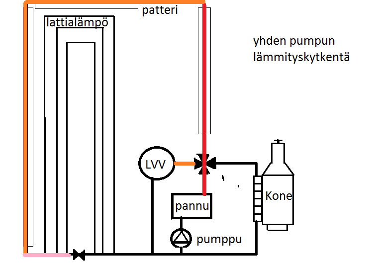

Tässä tuo yhden pumpun kytkentä nelitieventtiilin ohjaamana
Lattialämmitystä voi suntata avaamalla ohitusventtiiliä vähän
- kytkentäkaavio.png (10.35 KiB) Katsottu 25998 kertaa

juu itselle tuo ei vaan todennäköisesti toimi koska patteri metrejä ei tule kuin ehkä 3. yhdellä pumpulla määkin yritän pärjätä. tosiaan sitten kun auto on siinäkunnossa että sillä lähetään matkaamaan niin siinä on agrigaatti jos maa sähköä ei ole saatavilla.
