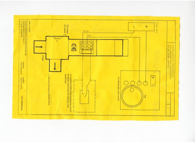

Re: Paras lämmitys kulkuriin
Viesti Kirjoittaja vjk55 »
Kiertovesipumpussa taitaa olla nuolet väärinpäin, kun noin ei oikein toimi jos kabolan yläpäästä letku pumpun päähän.
Mitenkähän pumppu vettä kierrättää tai taa olla nuolet väärinpäin
Vesipumppu kabola.jpg (52.9 KiB) Katsottu 19417 kertaa
Onko kuskin takana termostaatit kokonaan auki? Jos olet tehnyt putkituksen saamasi kaavion avulla, pitää termarit olla koko ajan auki ja varmista se ettei kapillaarianturi sulje kiertoa kesken kaiken. Nuolet on kyllä oikeinpäin. Ilma pois kokonaan muuten ei kierrä.
Kyllä olen tehnyt suurinpiirtein putkituksen saamani kaavion mukaan ja termostaatit on auki niissä termarissa 5 pykälää ja 5:tosella ne on ja tuo etukenno on myös auki. Sitten moottorille menevä sulku on siinä isossa putkessa joka kulkee siinä käytävän laitassa edessä ja se on kiinni. Muuta paisuntasäiliötä ei ole kuin auton oma. Miten ihmeessä saan nyt kaiken ilman pois järjestelmästä. Jos siellä on ilmalukko ja tuo pieni pumppu ei jaksa työntää sitä pois. Mikäs se tuo kapillaarianturi on, mulle ihan outo sana.

Viestit: 4289
Etukenno ensin kiinni. Menee sitä kautta alkuun aivan liikaa energiaa. Kapillaaritermostaatti on se termostaatilta lähtevän pilliputken päässä oleva mutikka, se haistelee lämpötilaa ja sulkee kun on liian lämmintä vaikka oliskin ruuvattu termari täysille.
