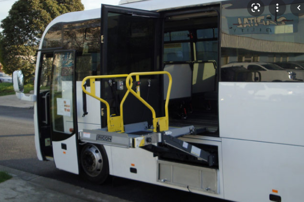

Miksikäs tuossa on ihme ovi kyljessä teliakselin päällä? Joku hätäpoistumistie tms? Sisäkuvissa ei mitään erikoista näkynyt sillä kohden.. Normi takaovi siinä ihan vieressä kuitenkin.BussMAN kirjoitti: ↑11 Helmi 2022 19:31 Jos sadan tonnin sisustusta harkitsee tuossa olis D kortilliselle hyvä vaihtiehto , euro5 ,14,8 m , vois selvitä vielä
ilman runko hutsauksia ,10 v vanha, oletettavasti sisäänajettu mkm oletus, katto hyvin suojattu ei vuotoa.

Re: Bussissa asuminen ympäri vuoden?
Tais jossain kommentissa nimetty nyky käyttö kaljanlastaus ovi, voi ola myös nostin kun oven avaa joka sijoitettu
lattian alle säilöön kuten takaoven integroidut ( rek 60+ 1 pyörätuolipaikka)

Itse asiassa sama kohta on kummallisen näköinen bussin toisessakin kyljessä, ei ole normi rahtiluukkua siinä kuten etummaisen takapyörän päällä. Jos siellä on vaikka tosiaan joku hissisysteemi minkä mekanismit ulottuu tuonne läpi asti.
Tuo asennus vaatii enemmän tilaa alta, ei suoraan sovellu telipyöränpäälle, ehkä jokin kiskoilla liikkuva muunnos.
