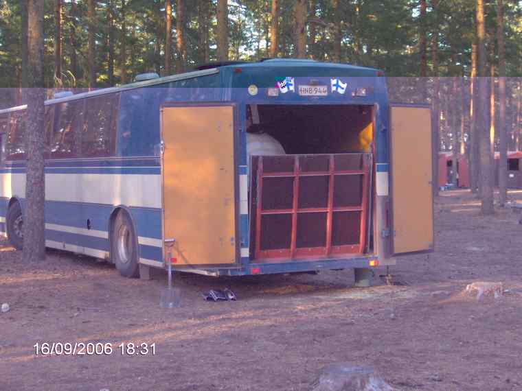

Ei muuta kuin kyttyrä keskelle bussia kuten pääkaupungin kaasubusseissa. Itsellä on takaoven korkeus vaan 180-190cm joka on toisille hevosille hankala ja ne on opetettava kulkemaan ovesta, samoin kuin narunpäästä pitäväkin on opetettava.
