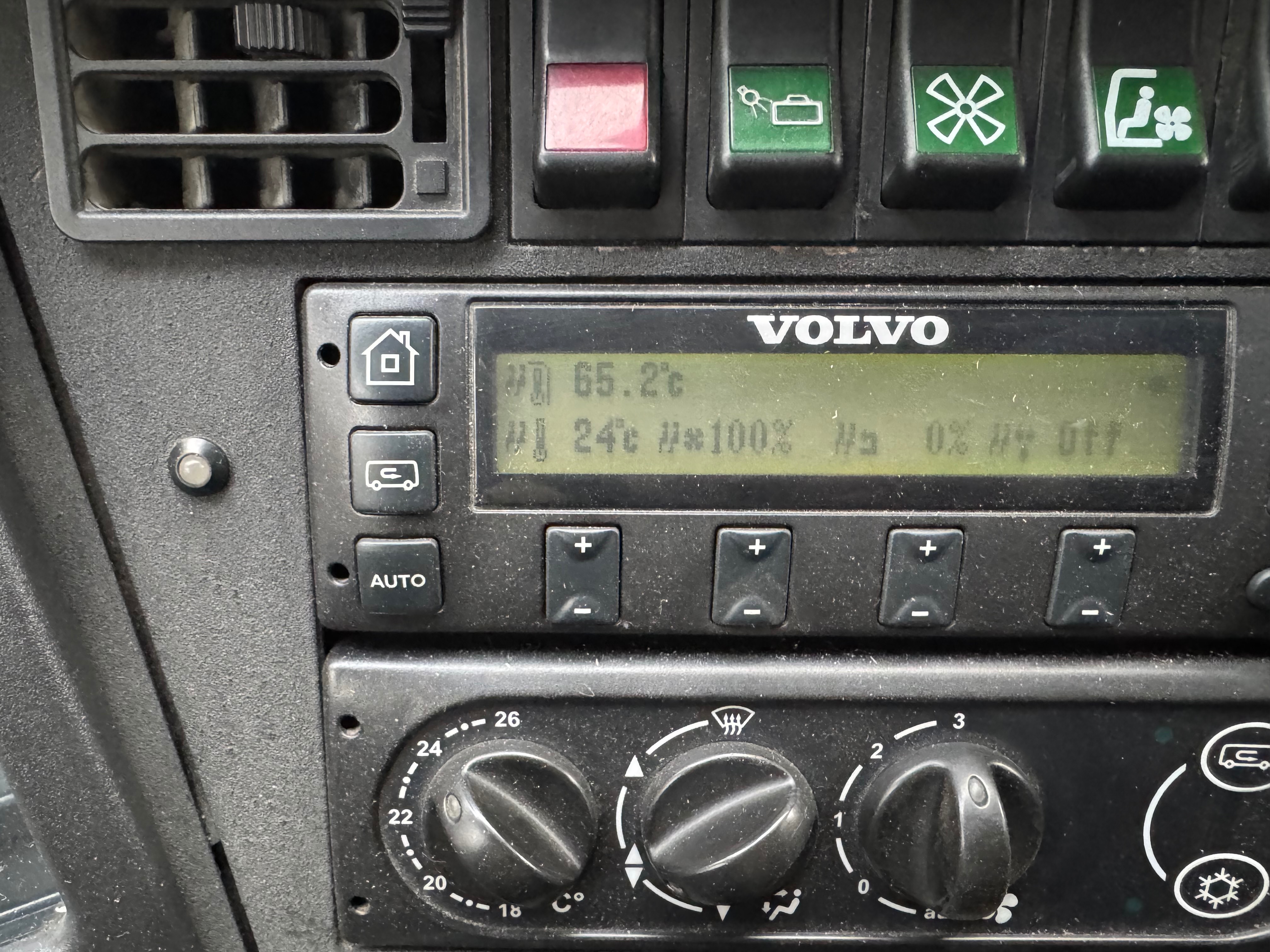

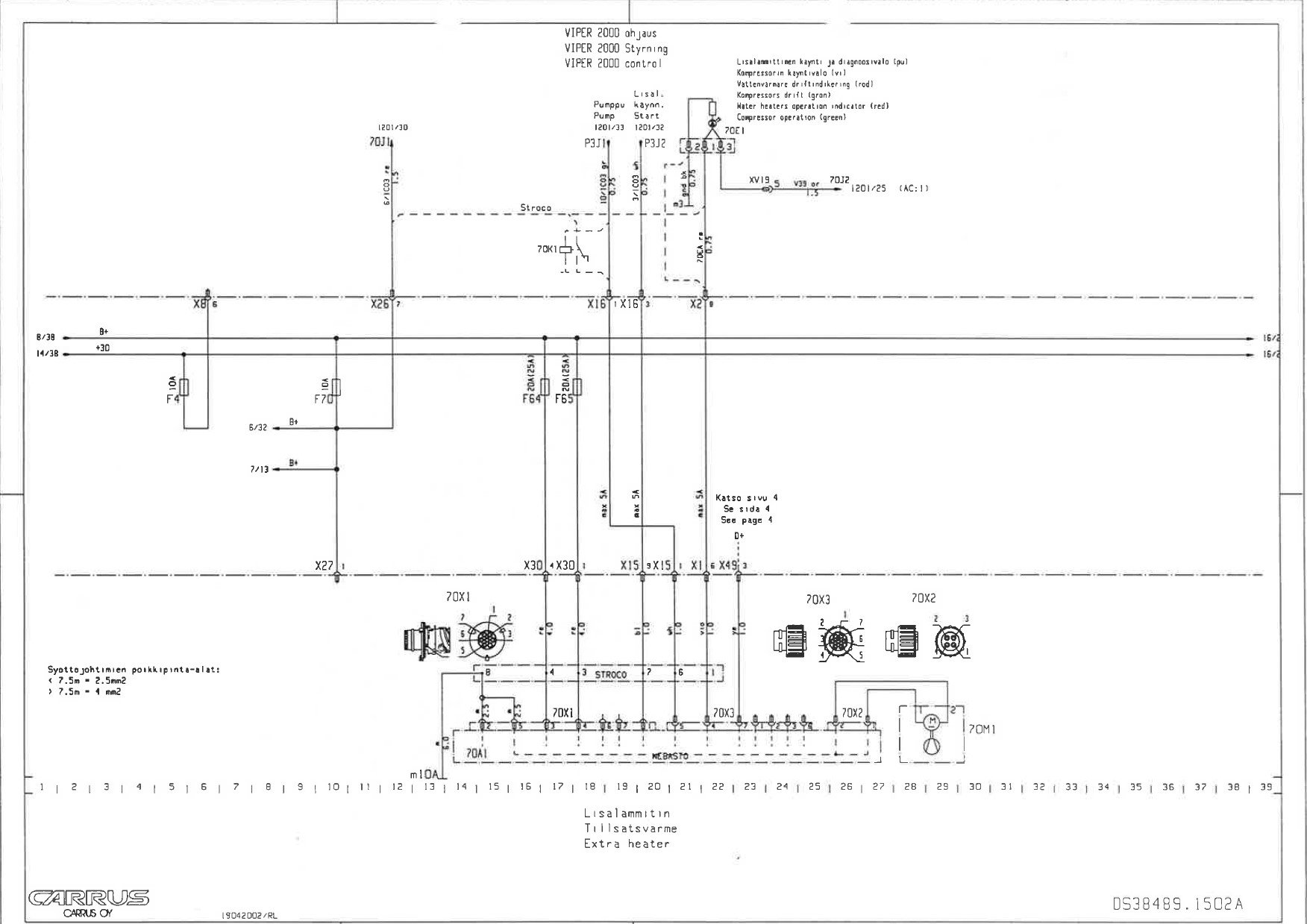

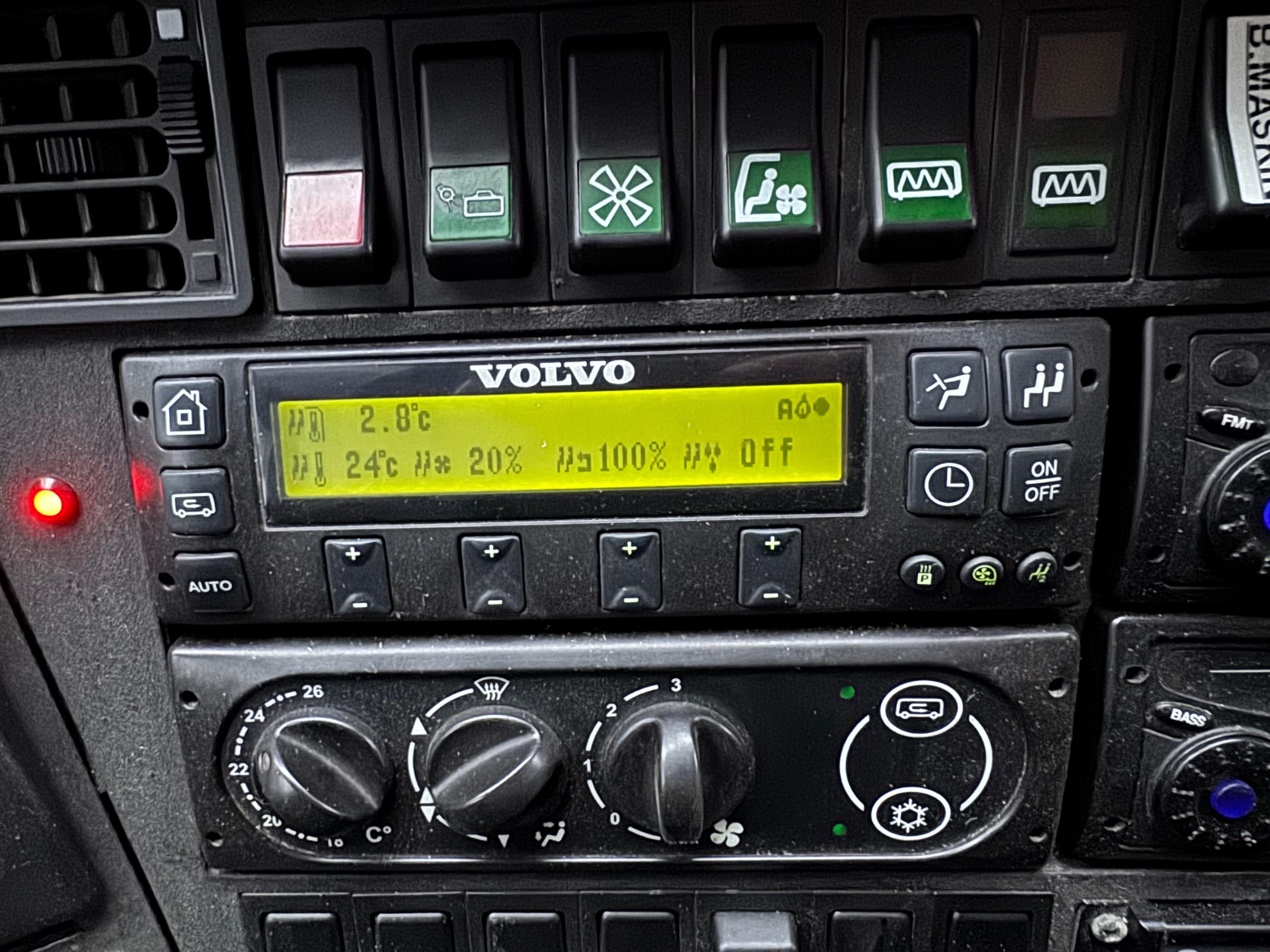

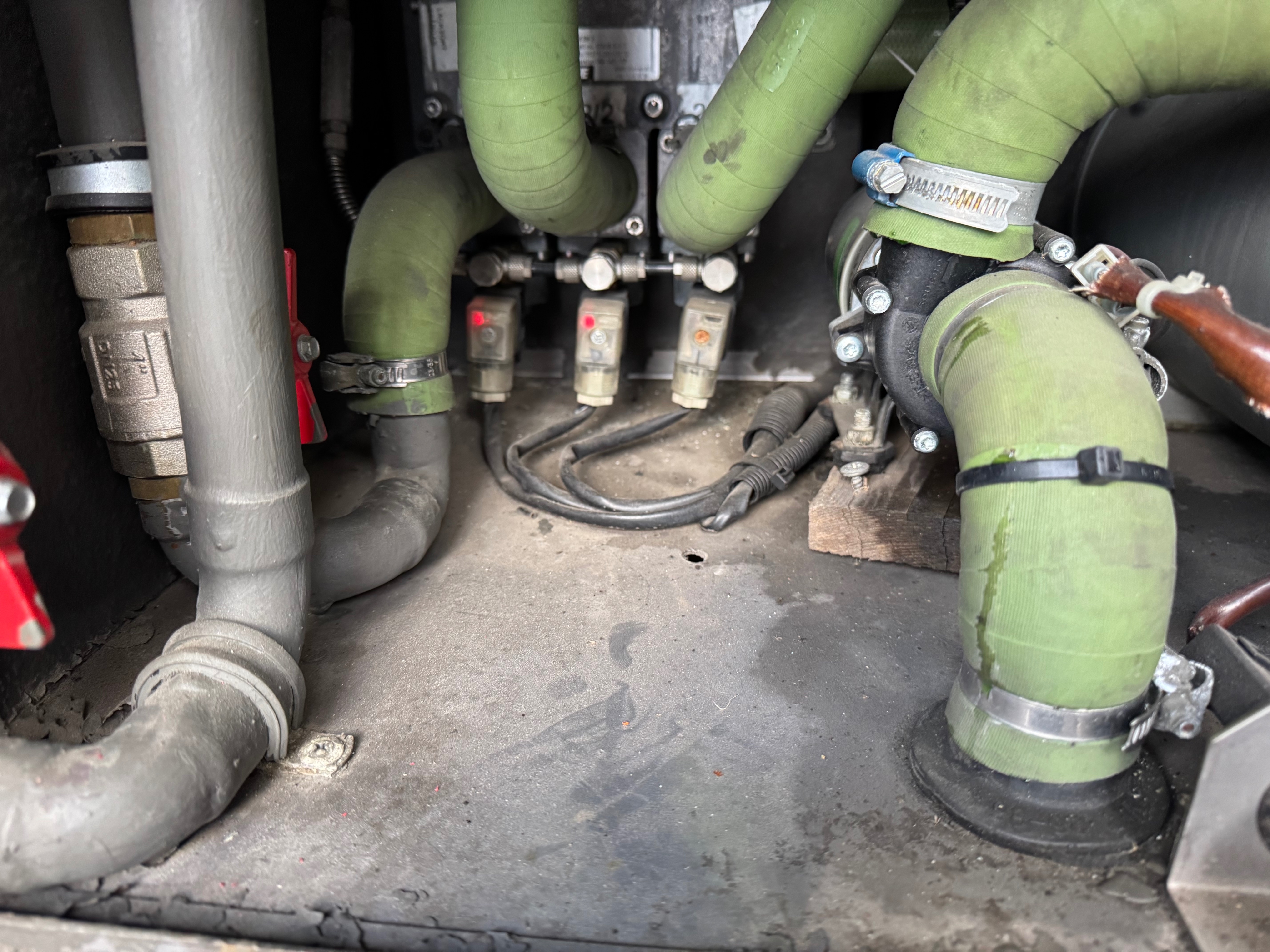

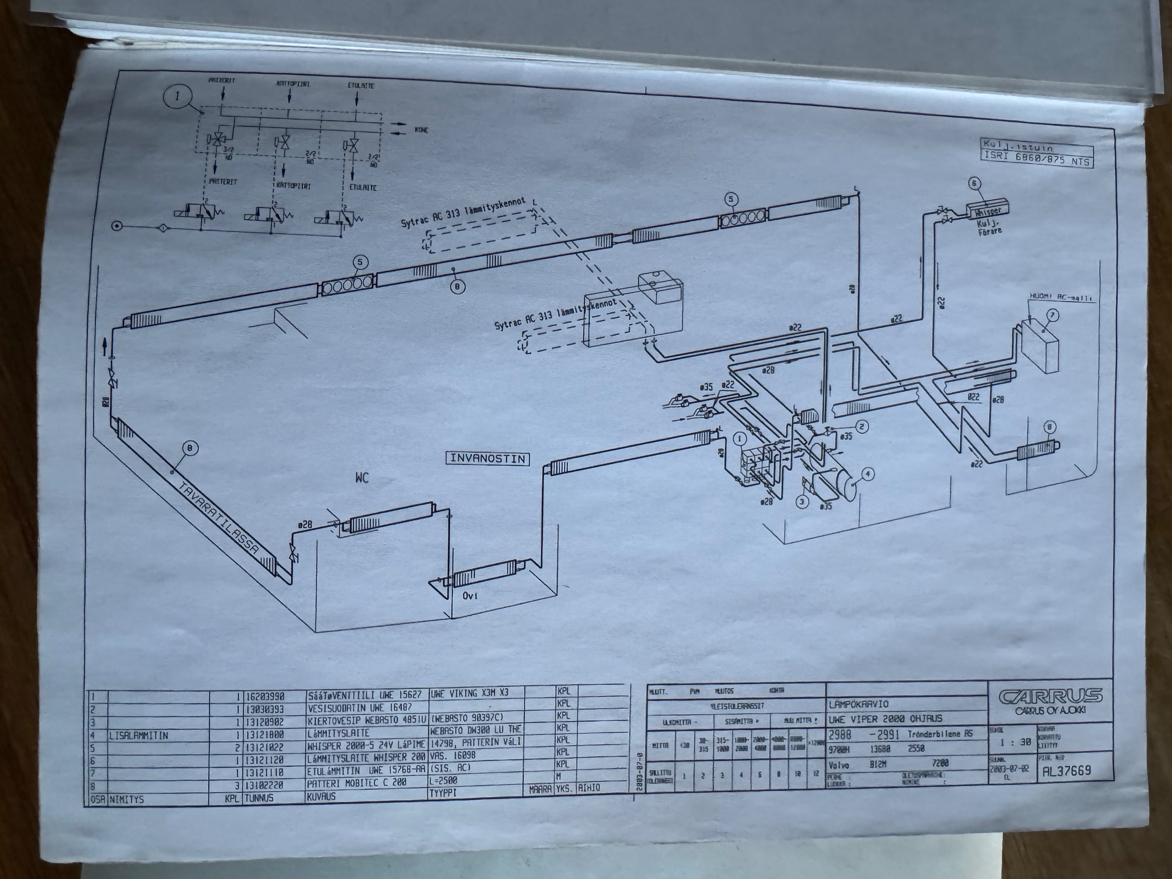

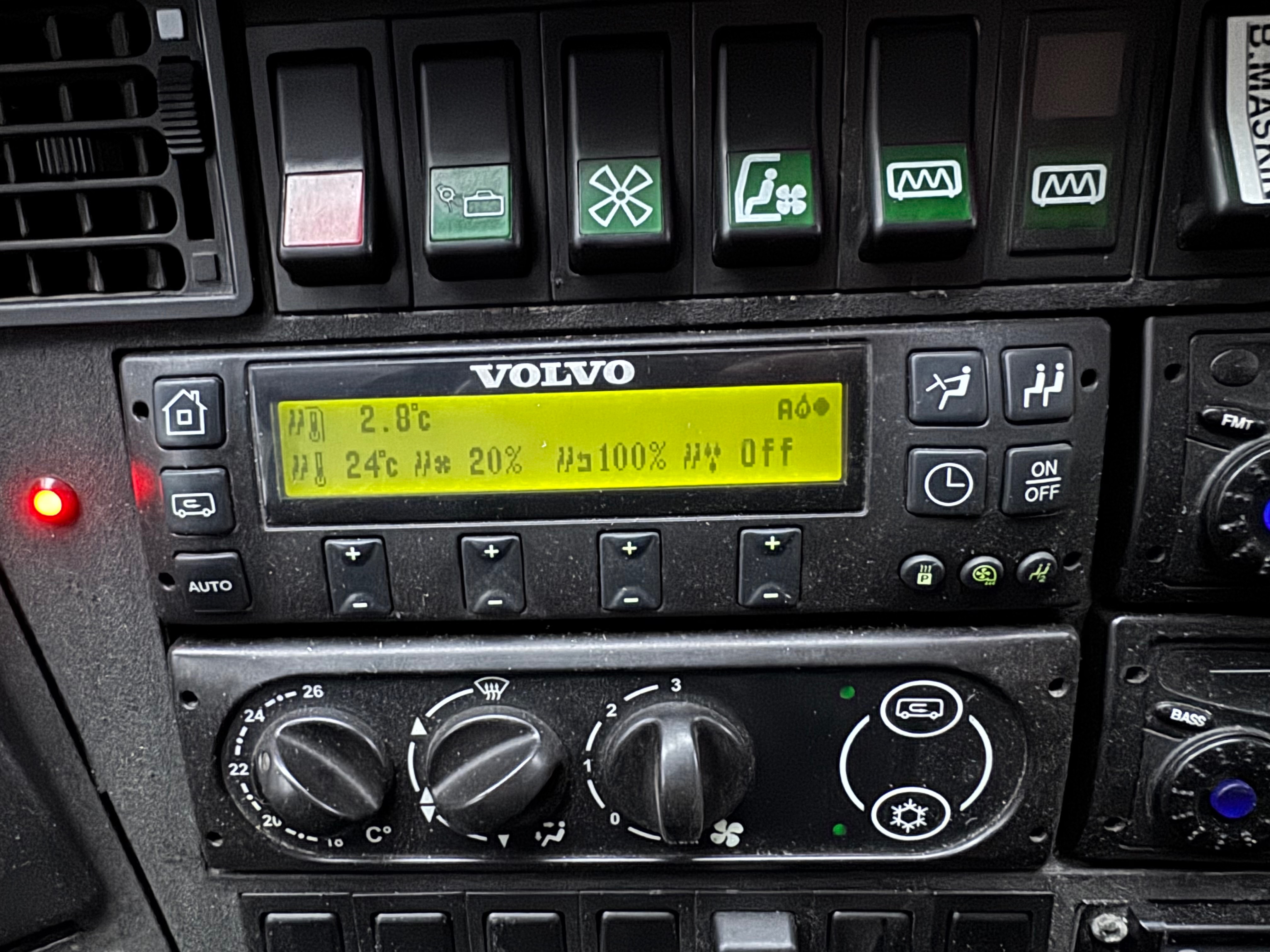

Volvo 9700 H B12M vm 2004 Carrus. Jotenkin minusta tuntuu että tuo jäähdytyksen ja lämmityksen ohjaus on täysin väärin päin. Syyskuun puolivälissä kun auto luovutettiin ulkona oli vielä lämmin ja tuntui että sisällä on kuin saunassa. Ei jäähtynyt, lämmintä vaan pukkasi.
Kun tuli kylmät ilmat niin ei lämmennyt sisältä vaikka webasto pyöri. Viper 2000 tehdasnollattu. Punainen ledi palaa sen vieressä kun webasto käy. Mutta webaston vieressä olevassa jakoblokissa vasemman puolimmaisessa ja keskimmäisessä solenoidissa palaa punainen valo. Ei päästä nestettä kiertoon pattereille ja sutrackille. Eteen kuskille päästää. Otin solenoidien töpselit irti niin nyt lämpenee kun neste pääsee kiertämään. Saman huomasin kun auton sammutti ja katkaisin korista virrat käsijarrun kahvan vierestä niin alkoi patterit napsumaan ja putkissa lorisemaan nesteet kun solenoideista katkesi samalla virta.
Mutta eihän tämä ole mikään kestävä ratkaisu. Talvella pitäisi saada lämmintä ja kesällä kylmää automaattisesti viperin säätämänä.

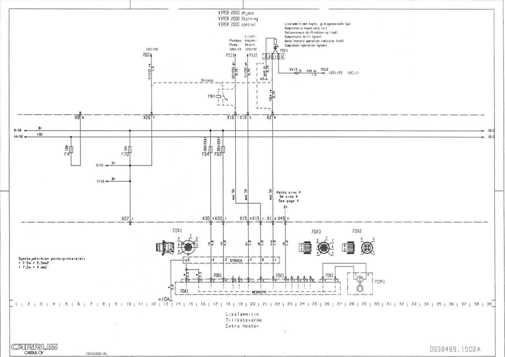

Kiitos vielä noista webaston piirustuksista. Nyt selvisi sekin mikä se satunnainen vihreä valo on siinä normaalisti punaisessa ledissä :) kompressori on päällä. Miksi se käy päällä talvella? :0

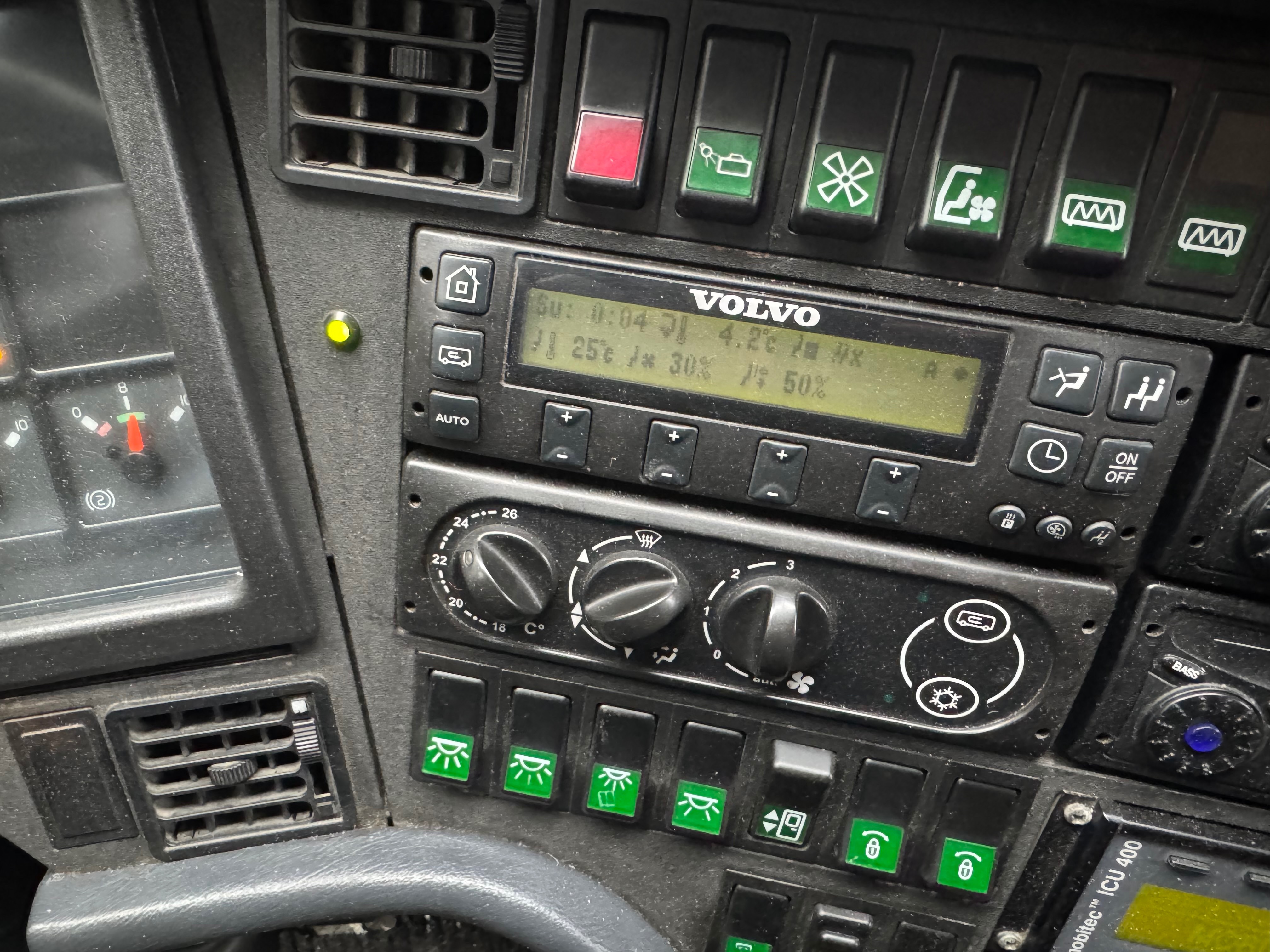

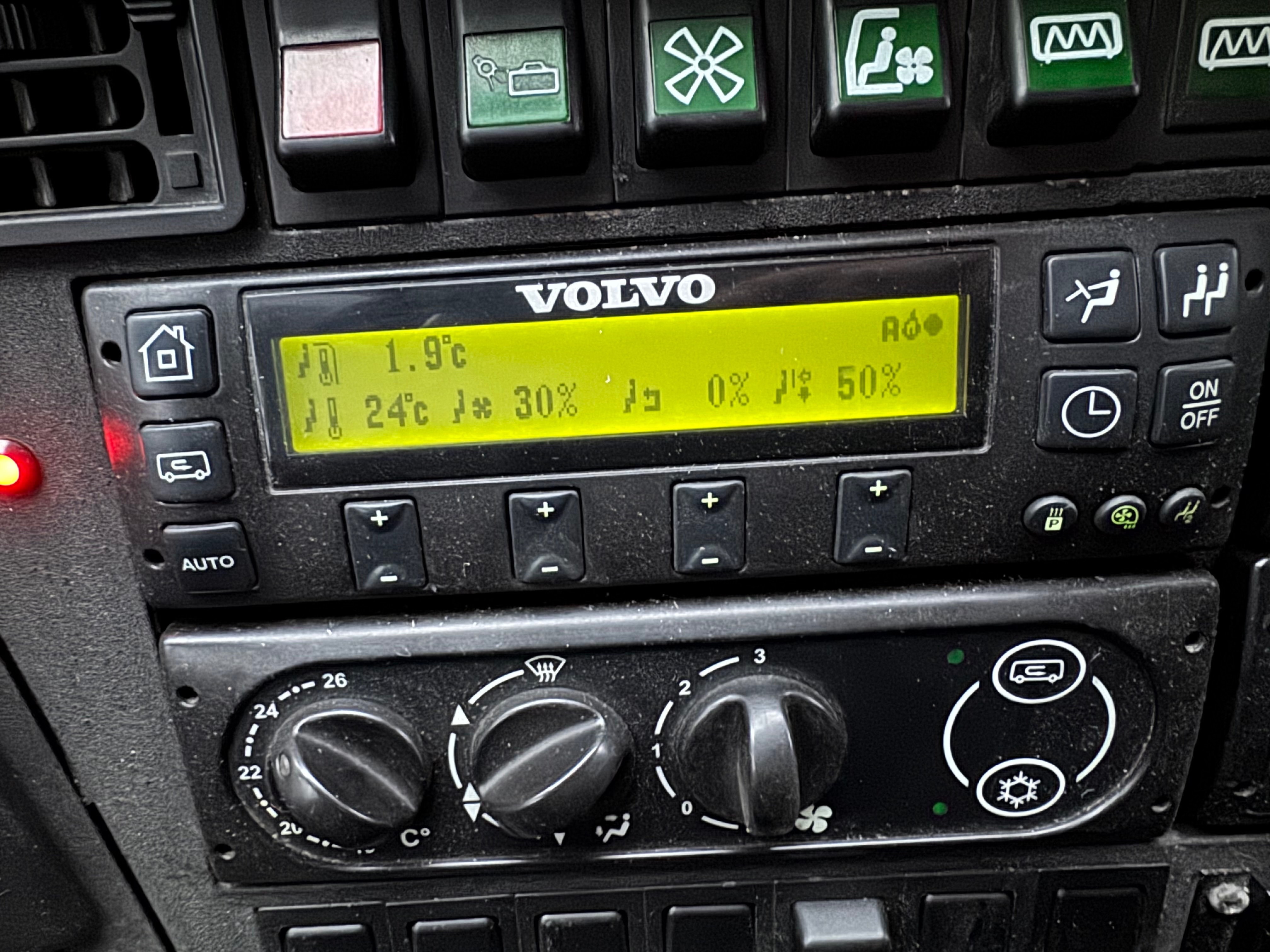

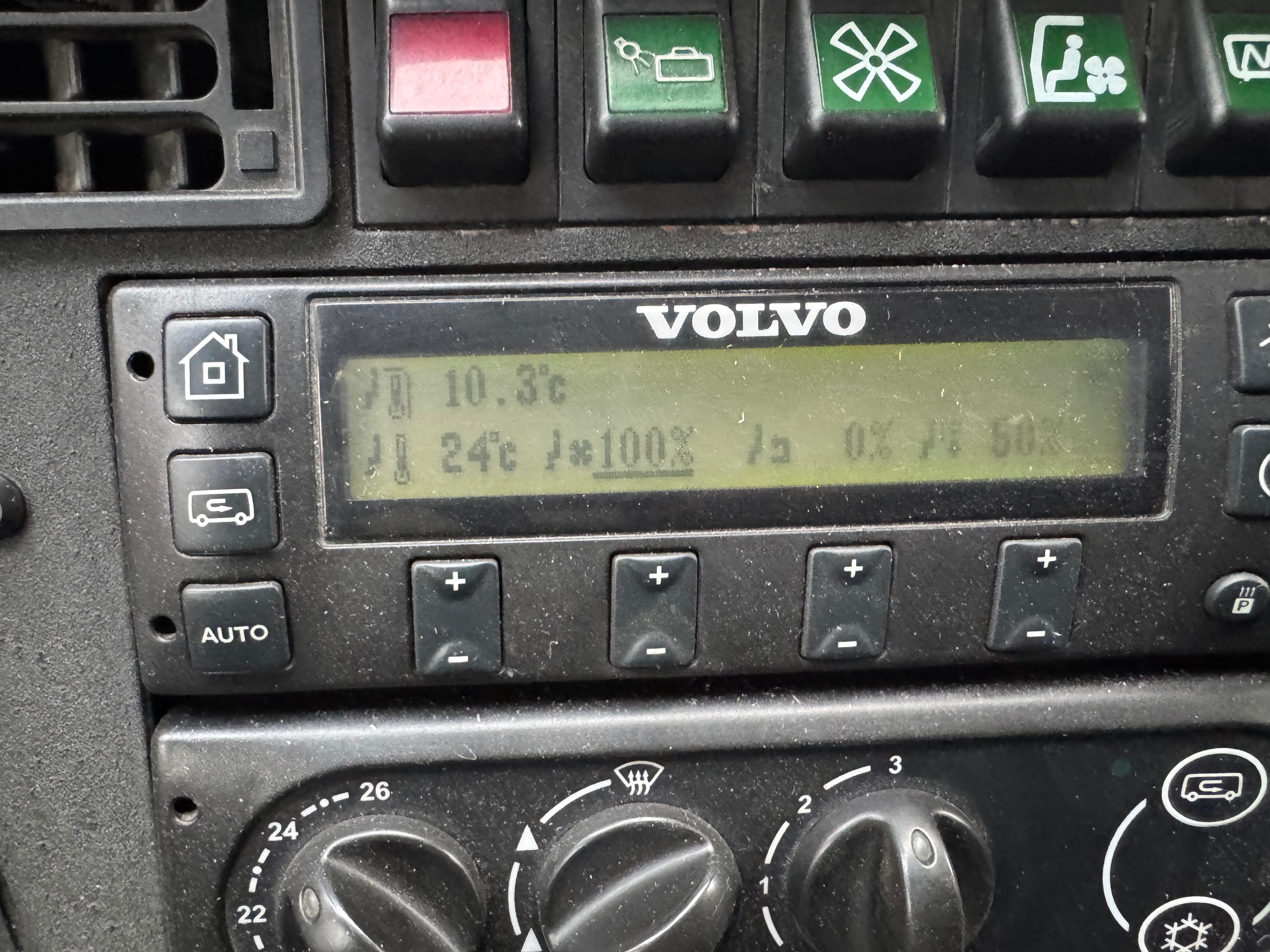

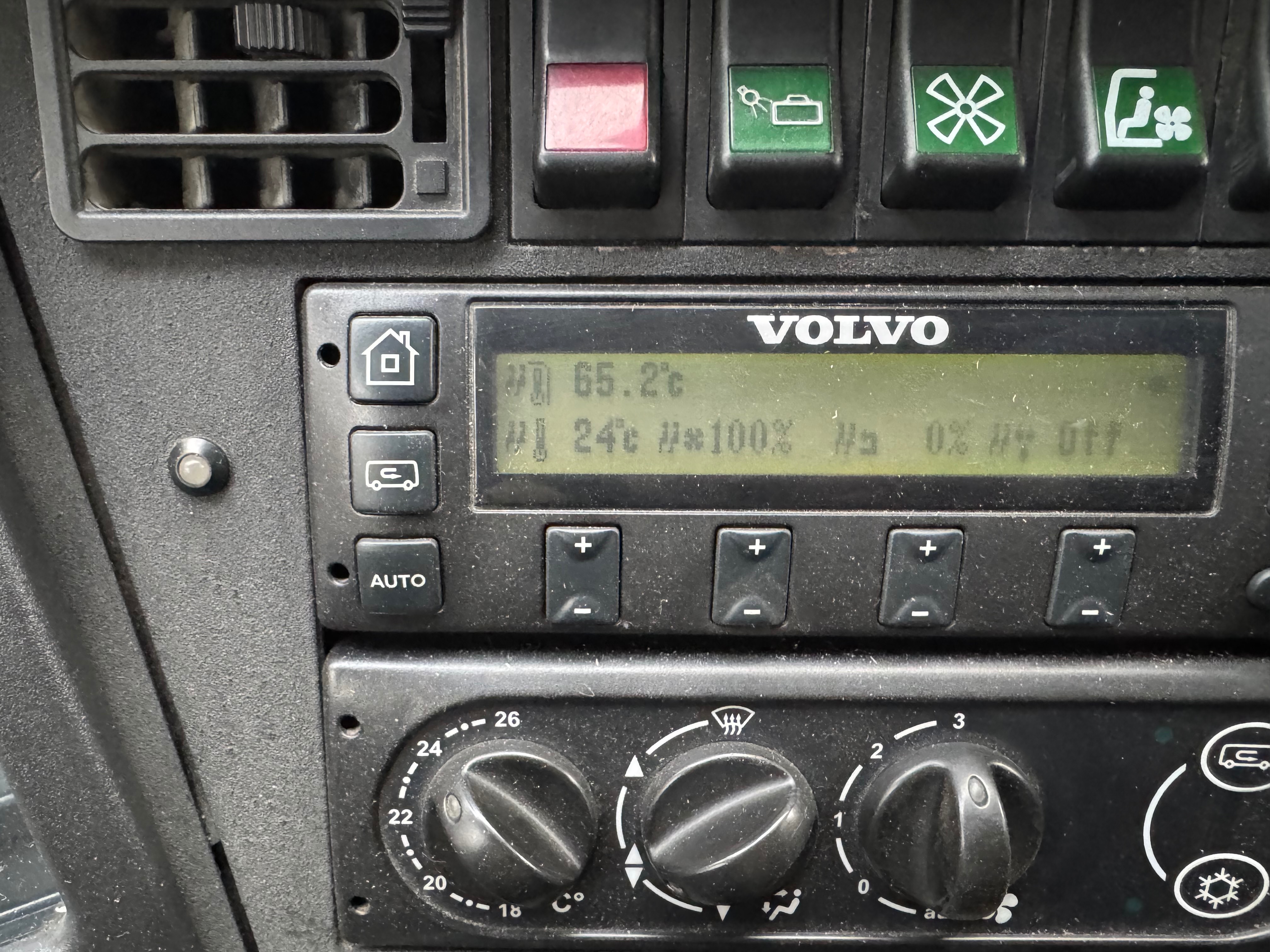

Vika paikallistettu. Viper 2000 näyttää kuljettajalle 10 astetta sen hetkinen lämpötila ja matkustamoon 64 astetta :) kyllä siellä rahvaan puolella on myös se 10 astetta. Eli joku anturi lähettää väärää lämpötilaa. Mitenhän tuon saisi kiinni mistä se tulee? Ei ole ihme että solenoidit ei päästä matkustamon pattereihin ja ilmastointilaitteelle lämpöä vaikka webasto pyörii ja välillä ilmastointi menee päälle vaikka on nollassa.
Matkustamon lämpö 65,2 astetta mikä ei pidä paikkansa
Ohjaamon lämpö 10,3 astetta mikä pitää paikkansa

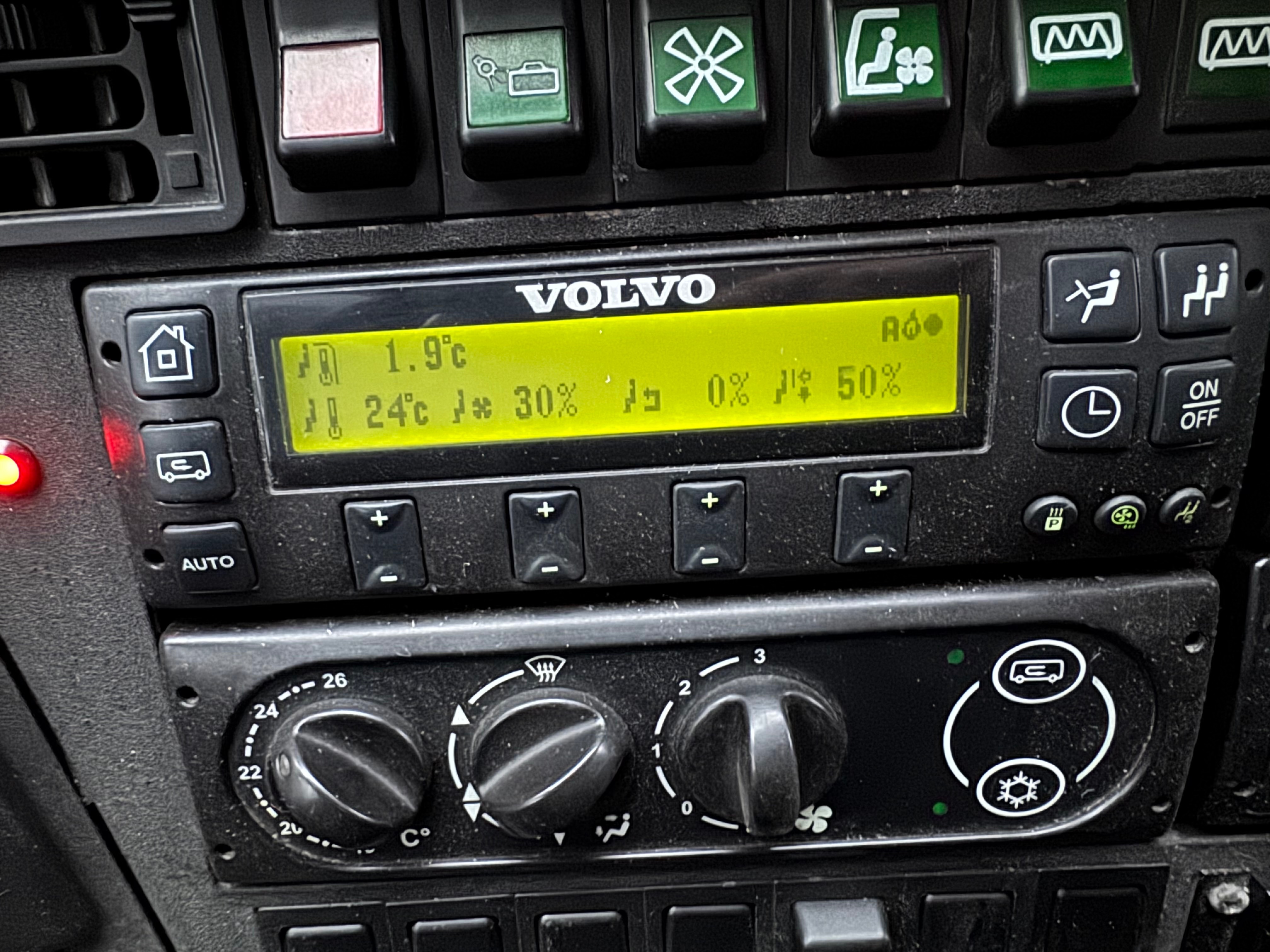

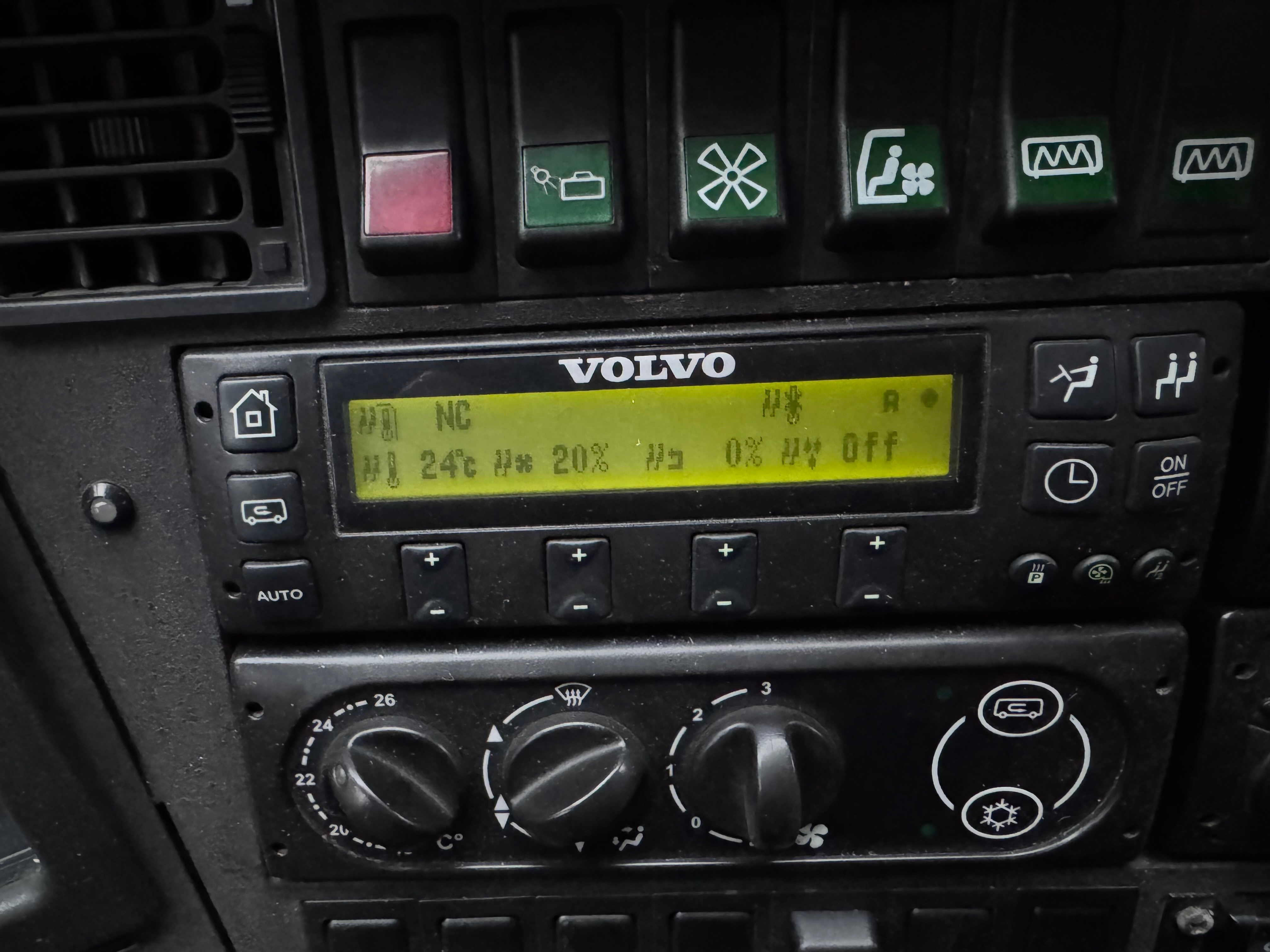

Lämmityksen vika on nyt korjattu! :)
Vaihdoin niiden oikealla keskivaiheella olevan kahden anturin paikkaa ja nyt lämpötilat näyttävät oikein matkustamossa ja ilmastointilaite pyörii 20% teholla 100% sijaan ja solenoidit ovat auki webastotilassa päästäen lämmitysnesteen kiertoon pattereihin.
Aika monta kertaa noita irroiteltiin ja kokeitiin eri päin mutta nyt kun ymmärsi mitä näyttö kertoo, niin oli helppo kokeilla miten päin johtojen kuuluu olla.

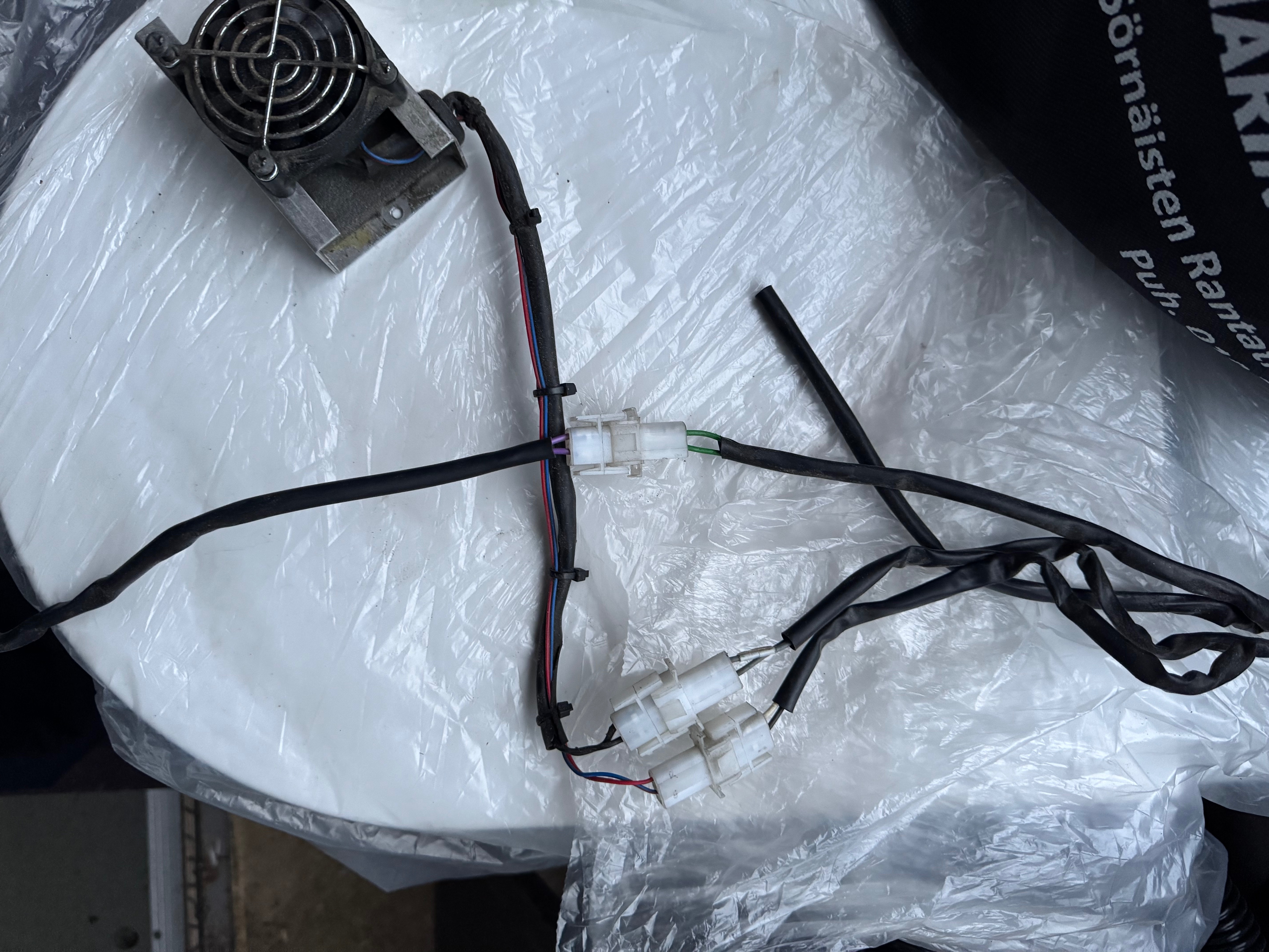

Vielä kun saan noiden wispereiden puhaltimet pyörimään, niin uskaltaa lähteä lappiin ensi talvena :)

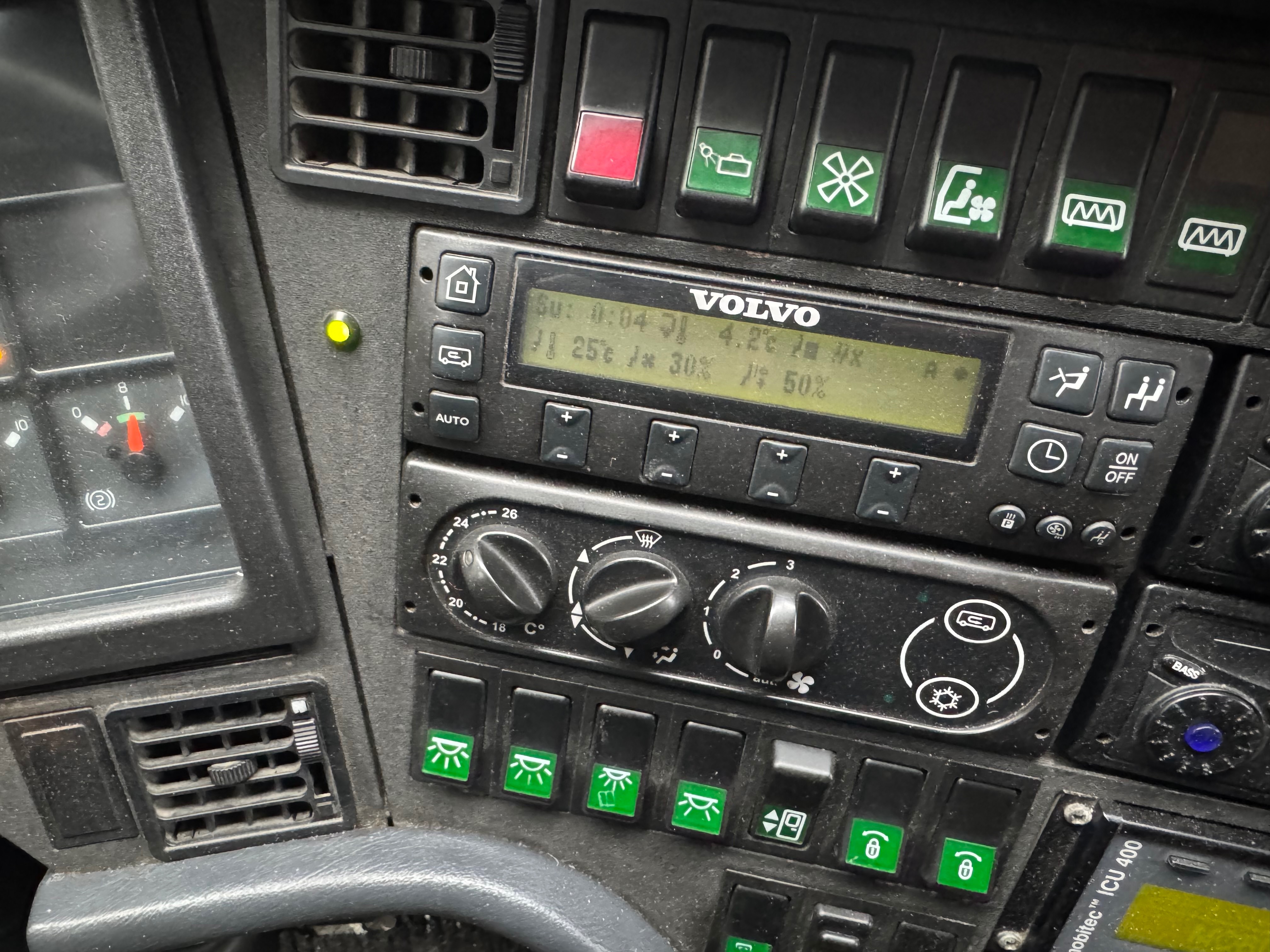

moro
se tuo musta täppä jos sammuu niin sitten ei toimi on yksi sulake palanut. Välillä tuntuu että olisi helpompi lähteä kuuhun kuin etsiä noita toimimaan.
Siellä ilmastoinnin alla on myös hapettuvia kohteita. Tuossa yhdessä kuvassahan webastokin toimi. Korjaan kahdessa. Eihän tuo etupuhaltimen nopeus vaikuta jos webaston toimintaan jos sen laittaa ykköselle.

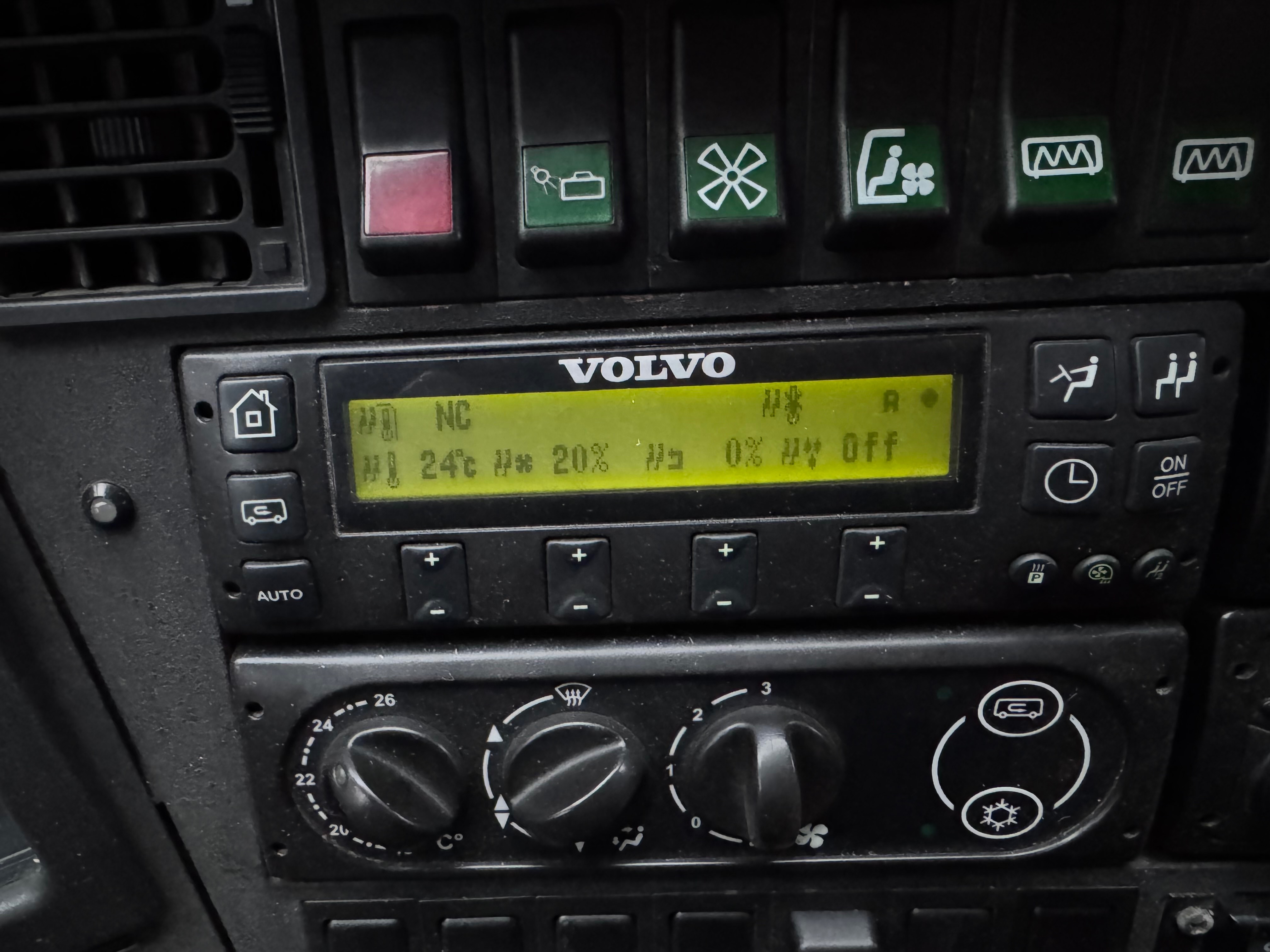

Webasto sai tarpeekseen ja sen valo mittaritaulusta vilkuttaa nyt 12 punaista. Eli ymmärtääkseni lock out kun tullut 5 kertaa peräkkäin sama vika. Ilmeisesti polttoaine kävi tankissa vähissä. Mites tämä nollataan ja saa webaston takaisin käyntiin? Volvo 9700 B12M vm 2004
Jokelan linja
Viestit: 483
Truck: Scania bf86s Lahti10
Member id: 200
Re: Webasto
Napista webasto päälle, sulake irti ja muutaman sekunnin päästä takas paikalleen.
kippari
Viestit: 31
Liittynyt: 12 Maalis 2024 14:57
Re: Webasto
Viesti Kirjoittaja kippari »
Sulakeirroittelu ei tuottanut tulosta mutta sain neuvon joka toimi lock outiin: webasto päälle ja virtajohto webastosta irti ja takas. Toimii jälleen!
