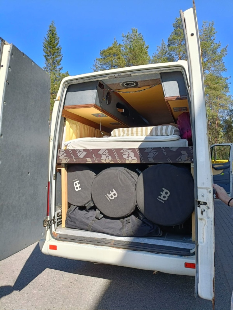

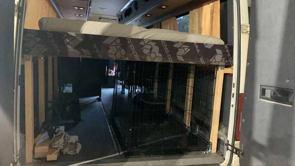

Aika kova hinta. Mulla on pitkä Sprinter, just 416 ja satatuhatta vähemmän mittarissa ku tossa. Toki ”normaali” korinen. Pidin linja-autona ku kortissa riittää kirjaimet. Linja-auto on veroton. Se on 12hlö ja tuo tietenki aiheuttaa ongelmia sisustan suhteen ku ei tommoseen pikku kippoon mahu mitään jos se on penkkejä täys. On siinä kuitenki keittiö, parisänky ja yks alaslaskettava pöytä, et kolme mahtuu nukkuu iha helposti. Kemiallinen pönttö kulkee mukana jos tarvii, mut sitä ei saa käyttää ku pakottavassa hädässä! ;)
Yksityiskäytössä ei nykyään tarvi piirturia, vaik kyllä se siellä autossa kai painon puolesta pitää ollakki. Piirturitodistusta ei kuitenkaa tarvii katsastuksessa enää jos se on rekisteriotteeseen noin merkitty.
Onhan tommosen taskuunperuuttaminen vähä ällöttävää pikkuteslaan verrattuna ja pituuden ja peräylityksen kans joutuu vähä opettelee elää, mut ihassama mikä vehe, ni dimensiot pitää opetella jokatapaukses. Kyllä näitten kans pärjää.
Osat on Meblereissä halpoja, niitten sijoittaminen oikeeseen paikkaan saattaa vaatia erikoistyökaluja ja tikapuuhermoston. Pellit häviää ympäriltä ja kuskinpenkit on ihan paskoja.
Just kävin Etelä-Puolassa festarikeikalla, auto ihan täys kamaa ja kaks oikeeta muusikkoa mun lisäks (mä oon rummut ja lyömäsoittimet - muusikon paras kaveri) ja ihan hyvin meni kolme viikkoo. Lähtiessä hommasin Baukkarista pari ladattavaa tuuletinta ja niillä ja ovien / ikkunoiden taktisella raottamisella sai pidettyä nukkumalämpötilat mukavasti vähä saunatason alapuolella. Etuikkunoissa asuntoautofoliot ja takaikkunoissa retkipatjasta iha itte askarrellut aurinkodempparit.
Kylmälaukkumallinen matkajääkaappi vie yössä starttiakut tyhjäks, mut mulla on parisataa Ah hupiakkua penkin alla ja 400+w paneeli katolla. Maasähkön saa kytkettyä kans halutessa kii.
Mut iha oikeesti, kyl oli joka päivä jossain kohtaa oikeeta bussia ikävä! Ei kuitenkaa kertaakaan polttoainepumpulla! ;)
Nyt jos saisin valita ni ehkä lähtisin kattelee sitä Ivecon suurinta ”pakumallista” bussia. Niissä on ilman jatkoksia / koritehtaan muita säätöjä saman verran tilaa ku tossa mun Sprinterissä, enemmän maavaraa ja mukavampi rengaskoko. Ja halvat osat Fiiateissaki. Vähemmän ruostetta ulkopelleissä.
