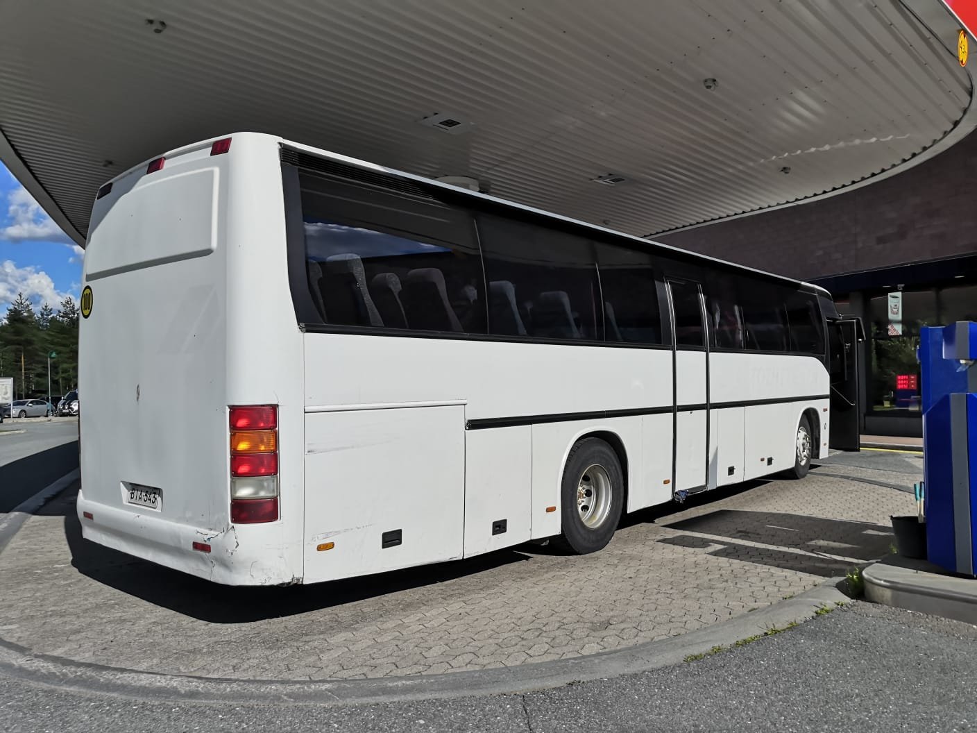

No nyt se on sitten hankittu ja matkalla kotiin

Onnea hankinnasta, tee juttu projektiosastolle jos vaan jaksat

Näin pitkä odotus, eikä kuvan kuvaa... kyllä ennen oli kunnollista
Re: Kulkurin hankinta
Siinä on nyt kotimatkalta eka kuva. Jatketaa projekti osiossa sitten kun työreissuilt kerkiää.

Itse tästä ja kauppaa hieroin myös. Mutta kun en edes katsomaan kerennyt niin jäi sitten kesken..käsirahalla ja suht hyvään hintaan lupas mutta näkemättä en uskaltanut siirrellä käsirahoja. Vikalista myös vähän arvelutti kun ei mitään niistä oltu korjattu..tosin tämän hintasissa taitaa olla kaikissa laittoa enemmän tai vähemmän☺

Hyvähyvä!
Alkaa olla aihiot niin nättejä, että melkein pakko on paalauttaa tuo omani ja aloittaa alusta....tai jotain. Tervetuloa harrastamaan.
