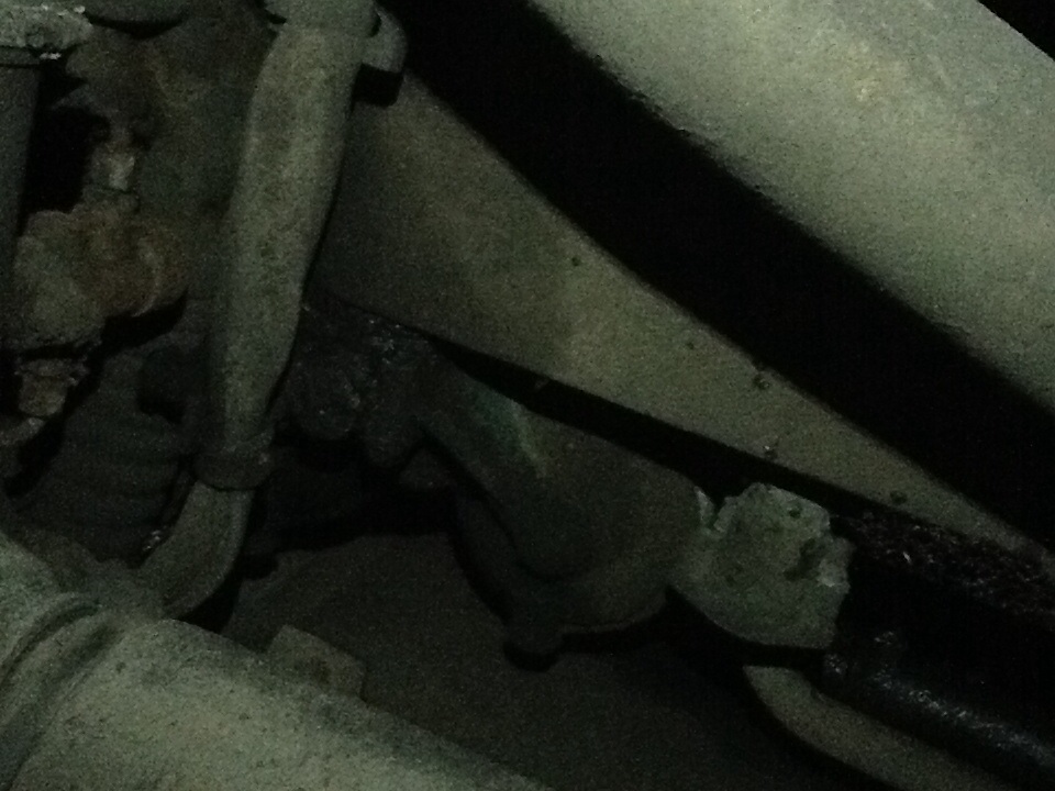

Re: Virta ja ilmaus apua espoossa ?
Margariini p.llu sentää ......voihan volvo ....onneksi on scania
Ei siis käy vielä
Ei siis käy vielä
- image.jpg (202.42 KiB) Katsottu 25164 kertaa
- Viestit: 3176
Ni. Siinä on se lutku. Ootko löytäny pa-suodattimet? Vasemmalla kyljellä konetta, runkopalkin ja koneen välistä katot alas, ni näkyy. Siinä suodatinpaketin päällä keskellä on 13mm kannalla ilmausruuvi. Se auki ja tosta pumpusta pump pump pump, kunnes tulee pelkkää löpöö. Sit ruuvi kii.
Tossa sun kuvassa ihan alareunassa näkyy suihkujen lähdöt. Niistä eka ja vika löysälle ja taas pump pump pump. Sit kun sieltä tulee löpöö ees vähän kaasu pohjaan ja startti pyörimään. Kone ku lähtee käyntiin syöttöputken nipat kii ja kovaa ajoo.

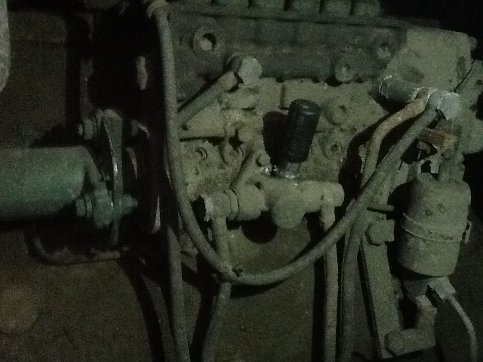

Edelleen kaivattaisiin osaavaa ilmaus apua
.......niin ja virtaa sen jälkeen
löysäsin neuvottua pa suodattimen jalassa olevaa nippaa/pulttia (14mm)
ja eikun lutkuttamaan, no varmaan 1000 kertaa pariin otteeseen
ei vastusta siis naftaa
nyt tarvittaisiin henkilö joka oikeasti tietää ja osaa mitä tekee, sillä minä en se nyt ole
ja kun toi pelkkä ilmauksen onnistuminen ei oikein riitä, ellei imatraa pysty laittaa perään
apuva
pimeä ja hämärä on suomen vähäluminen talvi ....ja vielä pimeämpi mahurin vatsa
apuva
- Toussa johtosukassa olevan nippusiteen alla ison pulttikannan vasemmalla puollella
- image.jpg (171.25 KiB) Katsottu 25057 kertaa
- ponupannu11
- Viestit: 70
- Liittynyt: 07 Kesä 2009 12:34
- Truck: Ajokki-72/Scania 112
- Location: Kolari
Taitaa olla tuo käsipumppu sökö tai vetelee ilmoja jostain putkiston ja tankin väliltä niin ei ilmaudu tuolla käsipumpulla,tuon mallin pumppuja ollu meillä koneissa ja olleet kyllä surkeita kestään ja niissä tuo pumppaus liike pirun lyhyt,koita laittaa diesel tankilta tulevaan putkeen sähköpumppu ja sit ilmausruuvi auki niin rupee tavaraa tulemaan tai sit jos tarviit tilapäis ratkasun niin ruumaan irto astia mihin dieseliä ja sieltä suoraan putki tuohon käsipumpun tulo putken tilalle,hommaat vain letkua,sopivan irto banjo littimen ja siihen pari uutta kupari prikkaa,jonka jälkeen ilmot normaalisti tuolla käsi pumpulla.
