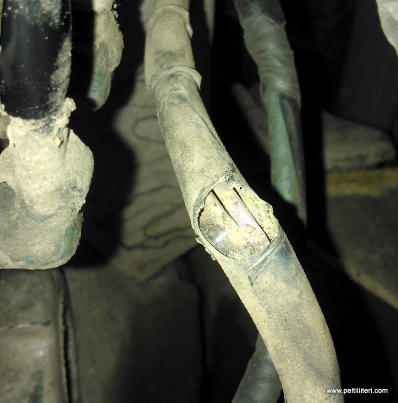

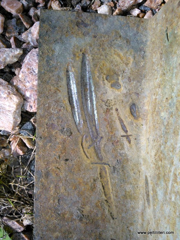

tältä piuha näytti, taisi yksi säie olla kiinni tuossa toisessa. ja suojalevyssäkin on hiertymää

Tuohon kannattaa laittaa päälle sellaista muovista suojaspiraalia. Sellaita millä tietokoneen piuhat voi niputtaa läjään.

Kierittelin ympärille itsevulkanisoituvaa teippiä noihin johtoihin, ja tinasin tuon katkenneen. Tulee vesitiivis, ja pitäisi vulkanisoitua yhdeksi "kuoreksi".
