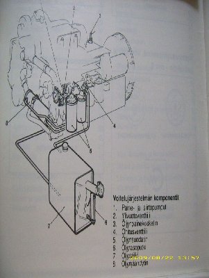

mittarissa ei viisari paljoa nouse tyhjäkäynnillä. missäpäin ylivuoto ja ohitus venttiilit siaitsevat
						Re: Öljynpaineet
Kiitos kuvasta tarttee katsoa venttiilit

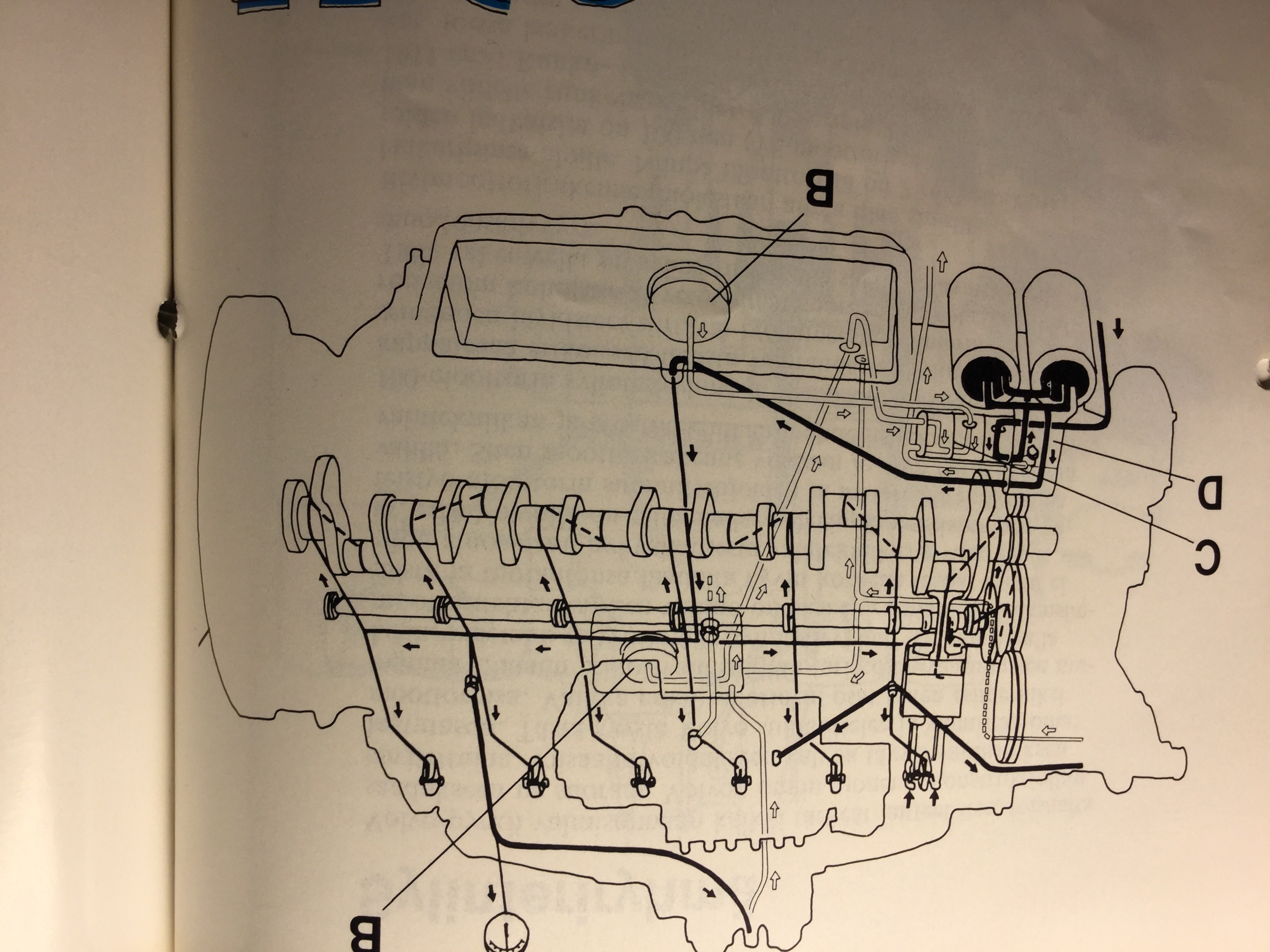

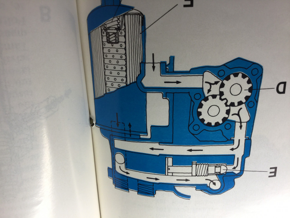

Re: Öljynpaineet
Tuo kuvan E venttiili jos saa helposti avattua? tai jos sen jousivoimaa saa lisättyä vois ” ajo paine nousta”, kun tyhjäkäyntillä
paine on ok. Kuvat ei kovin selvät osittain selvinnee öljynkierto ja säätö venttiili ylipaine.. tämä vie kuvan noinpäin sorry.
liian korkea paine voi aihettaa muita vaurioita, ohje kuuma moottori 3-5 bar paine

Tämähän täytyy kokeilla kunhan kerkiää. Sen verran kattelin että suodatinjalka on kolmella kiinni ja oliko siin joku putki lisänä..? Aika nopea kokeilla
Ainakin teoriassa.

Nythän kysymys kuuluu että minnepäin suurenee paineet?
Ruuvi oli ihan kiinni- eli myötäpäivään väännetty.

Itse itselleni vastaten: Kiinnipäin pitäs nostaa öljynpaineita.
Paan vähän jouseen ponnetta lisää ja kasaan. Saa nähä mitä tapahtuu.

Se vaarahan on tuossa ( jos jo yritetty nostaa ).  jousi kiristyy niin ettei ventt avaudu ollenkaan ( ellei rakenne estä) , silloin kylmänä =vaurioita onko se pumpunakseli vai muu?  kohde.
Yksi tapaus muistissa eri merkin kone, kylmäkäynnistettäessä suodatin petti ( päävirtatyyppi/painepuoli ) ja syy oli
em johtuva ylipaine.
Suodattimet on päävirta tyyppisiä ( ei sivuvirta suodantinta kuvan mukaan volvossa), jos suodattimet on tukossa alentaa
järj painetta hiukan suodattimenpaineventiilin avautumispaineen verran...
