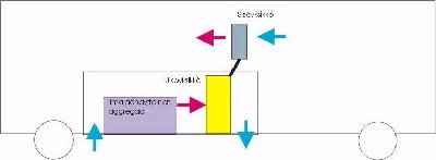

Onko kenelläkään kokemuksia aggregaatin hukkalämmön käyttämisestä lämmitykseen?
Tuollasta kaavion mukaista ajatusta olen pyöritellyt päässäni. Parin kilon tehoinen ilmajäähdytteinen keino-IVO suljetussa peltikotelossa ulkoyksikön kanssa. Ilmanotto ja poisto pohjan kautta.
Ajatuksen tasolla vaikuttaisi melko kustannustehokkaalta lämmitysmuodolta. Viilennykseen tuskin toimisi - saattaa laitos käydä kesähelteellä liian kuumana.
Aggregaatin hukkalämpö ilpolle

Tuohan ei ole pöllömpi idea
COP lukua ilmoitetaan usein +7 ja -7 asteessa. Eräs maahantuoja oli saanut enemmän tehoa irti samasta laitteesta kuin toinen, ilmoittamalla COP luvun +15 asteen lämpötilasta. Paljonkohan sitten tuollainen +30-40 astetta antaa ILPistä tehoa?

Keino-IVOlle voisi nikkaroida peltilaatikon, johon laittaa palovillaa sisäverhoiluksi ja reikäpellin sisäpintaan - luulisi möykän vähenevän.Lahti32 kirjoitti:.....ulkona tympeästi pörrää aina ja haisee pakokaasu. Parempi on kun vie aggrekaatin lähimetsään johonkin maakuoppaan pörräämään.
