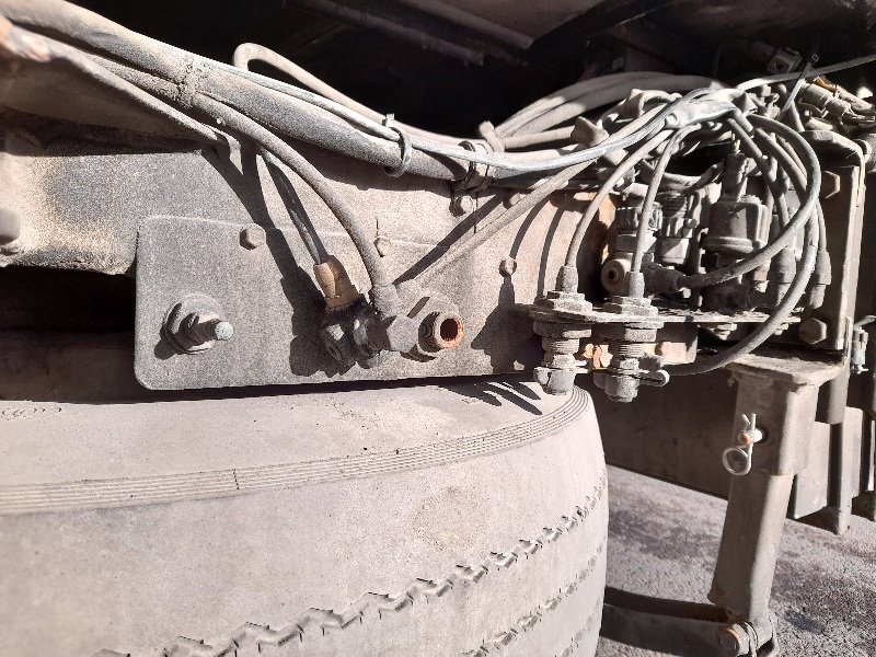

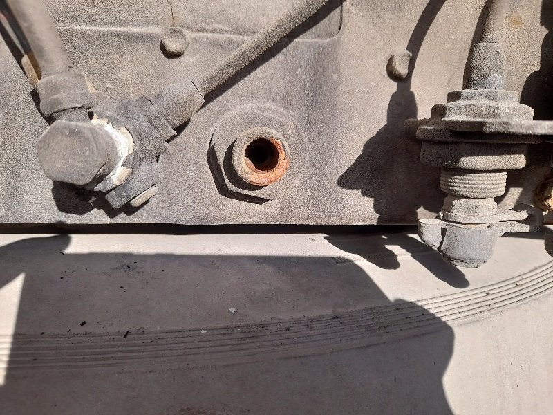

Suurin ongelma tällä hetkellä on ilmavuoto auton käydessä. Vuoto tulee ilmalinjasta, joka on varapyörän edessä olevassa poikkipalkissa.
Autoon päin katsottuna vasemmalla ilmeisesti jarrujen täyttöventtiili, keskellä joku ilmanjakokappale ja oikealla joku putki joka tulee palkin läpi ja vuotaa niin pirusti. Palkin takapuolella, tästä lähtee vähintään 10 mm halkaisijalta oleva muoviputki johonkin, mutta minne?
Tuli ajatus, että putki menee johonkin venttiilille joka jumittaa ja ilma karkaa.. Mistähän päin voisi vikaa etsiä? Eka bussi ja heti sormi suussa kun outoja vehkeitä nämä raskaat pelit. Löytyisiköhän täältä tietoa, Scanialla eivät osanneet sanoa mitään :(
Kiitokset jo etukäteen.

Savonlinnaan? Lisää harrastajia tänne?
Voiko olla että siinä on ihan tulpattu lähtö jollekkin ja jostain syystä tulppa karannut?
