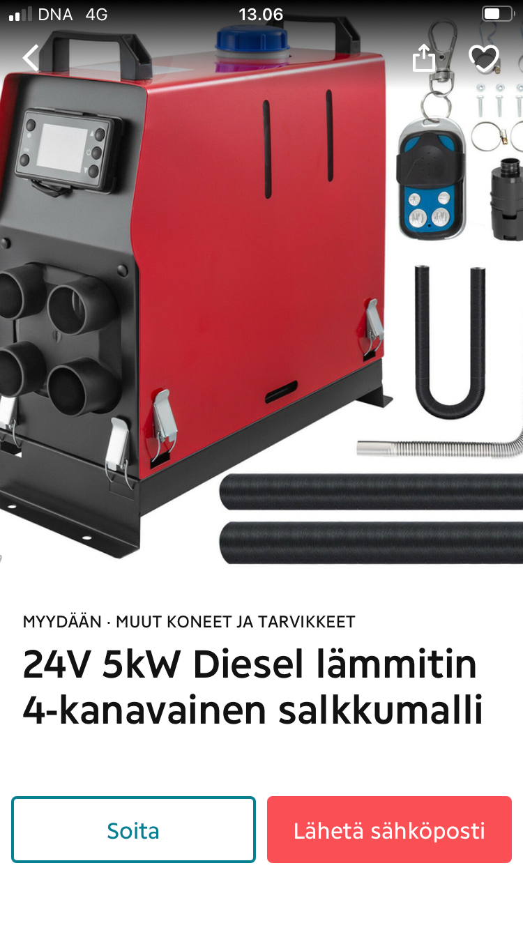

Tämmönen tuli vastaan. Oisko tämmösestä mitä kiusaa kellekään? Tankinkorkkiin modaus, että saa paluuputkesta täyttymään, ovimonttuihin, kuskin jalkoihin ja sängynalle putket? Vai häh?

Tommosen mallia "neppi" laitoin reilu vuosi sitten traktoriin, kun joutuu lunta siirtelee, ja tallisäilytys mallia tiainen.
Saa lasit sulaksi.
Tosin 12 volttisena. Muutoin hyvä, mut piti tilata ohjain uusi, kun hävisi näyttö. (ei kallis)
Kotoisin joko aliexpress tai ebay.de
Saa lasit sulaksi.

Tuolla on ihan normaali kiinalämmitin sisällä, onpahan vaan koteloitu paketti.
Mä ostin joulukuussa tommosen ihan Suomesta kun alkoi sähkön hinta hirvittämään, siinä se pöhisi olohuoneen lattialla..
pskoputki takan kautta hormiin. Nyt on ollut tallissa lämmittimenä
Ihan kätevä tuo on kun helppo kannella ympäriinsä, oli 12V powerikin nurkissa niin ei tarvi akkua

Mietittiin itekkin tuota salkkua, päädyttiin erillistankilla olevaan versioon. Kiinteä asennus takaruuman kattoon josta puhallusputki sisään. Ei vie tilaa käytännässä ollenkaan ja tankkaus erilliseen tankkiin helpompaa... Toki tuommonen jos aikoo käyttää monessa paikassa samaa mööpeliä. Nuista jonku verran kuullu et ois palaneet...

Pystyyks tommosta käyttää jollain termarilla? Tai onks siinä itessään joku semmonen mahdollisuus?
Re: Lämmityksestä
Kyllä se selostuksessa mainitaan jos mukana on termari.. Tekisi mieli väittää että yleensä termari on, mutta kyllä varmaan löytyy jokin hellepaitamalli jossa on vain on-off kytkin.
Jotenkin mä kyllä näkisin että se "tavallinen" malli toimisi kulkurissa paremmin. Mielestäni tuon ensisijainen etu on siinä että tuo on tuollainen valmis paketti joka on helppo siirrellä, ja jos aikoo käyttää vielä samaa naftaa kuin moottorissa, tuon modaileminen tuottaa vaan ylimääräistä vaivaa.

On siinä celsiuksilla on säätö, saat siitä ohjauspaneelista säätää lämpötilan sellaiseksi kuin haluat, josta laitetaan myös ON/OFF.
Mulla on asennettu kulkuriin erillisenä, ei pakettina. Ottaa polttoaineen isommasta erillisestä astiasta (200l ponttooni), josta myös aggregaatti ruokailee. Tossa paketissa on pakoputken lähtö suoraan alas, joka myös hankaloittaa siirtelyä.
Muutoin aivan sama lämppäri, tykötarpeet vaan survottu avattaviin peltikuoriin.
Erillisasennussarjassa tulee pitempi johdotus.
Eikä ole kallis, vaikka laittaisi kaksikin kappalein, toinen perään ja toinen keulapuolelle.
