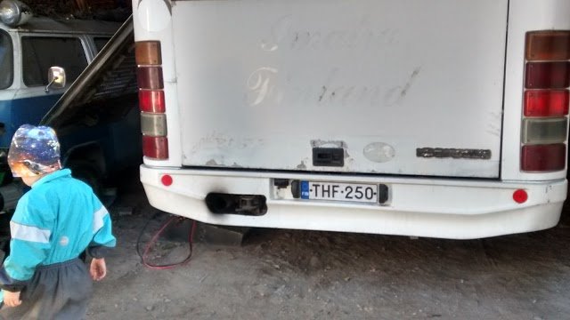

neppi kirjoitti: 17 Huhti 2020 18:08 Muuan katsastusmies joskus kitisi ku olin kytkeny Horrorin valot niin et siellä olin”tyhjiä” välissä. Tarkotan et parkeilla palo kaikki punaset, mut jarruvalot ja sumarit olin kytkeny niin et sumarit oli jarruvalojen välissä, eikä tietenkään syttyny ku paino jarrua. Kuva kertois enemmän ku tuhat mummoa minuutissa. Jarruvalot pitäis toisinsanoen olla vierekkäin.
Tuon mukaan omassa carruksessa toteutettu, edellinen uusinut: melkein hyväksyttävä toteutus
Ylhäältä>> alas
1. Vilkku
2. Parkki/ jarru
3. Parkki/ jarru
4. Peruutus
5. Sumu
YLÄVALOT: vilkut, poistettu käytöstä( pitäis kai ylimaalata) , vain keskellä 2 kpl lisäjarruvalo toiminnolla

Noniin, viimein ehdin laitella valot paikalleen. :)
Valothan oli tilattu Ukkoselta, mutta paketti tuli kuitenkin suoratoimituksena Onnin Autolta. Ilmeisesti siis Ukkonen omilla alennusprosenteillaan näin tukee harrastajaa, suoraan Onnin Autostahan noi olisi ollut 40e/kpl ja nyt maksoi vain 30e.. Hienoa!
Kaikissa valoissa oli polttimot paikallaan. Paketissa oli pyytämättä mukana myös kaksi ylimääräistä oranssia polttimoa, että saadaan kirkkaasta lampusta tehtyä vilkku. Viilasin polttimosta toisen ohjurinastan pois, niin kävi paikalleen.
Ruuvinreiät on uusissa valoissa pienemmät kuin vanhoissa, alkuperäiset ruuvit ei mahtuneet. Nurkista löytyi 40mm pitkiä kirkkaita terassiruuveja jotka kävivät hyvin, eipä ainakaan heti ruostu. Hiukan mystisesti terassiruuvit kiristyivät ihan hyvin paikalleen vaikka bussin korissa olevat reiät on niille ihan liian väljät. Uusissa valoissa on kiinnitysreiät hiukan eri paikassa, niin ruuvit jäävät sen verran "kenolleen" että ottavat reiän reunasta todella napakasti kiinni.. Täytyy toki vähän myöhemmin tutkailla miten nuo pysyy vai pompsahtaako valot roikkumaan johtojen varaan. :) Voisihan tuonne sisäpuolelle laitella mutteritkin.
Kaikissa punaisissahan on kaksilankainen polttimo, sekä 5W että 21W.
Laitoin ne nyt silleen että punaiset on kaikki yhdessä ryppäässä, niin kelpaa ehkä noin että kaikissa punaisissa palaa 5W lanka takavalona. Kun on ikäänkuin yksi "valopaneeli" tuo kolmen lampun paketti.
21W puolella ylimmät punaiset on jarruvalot ja alimmat punaiset sumuvalot. Keskimmäinen on pelkkä 5W takavalo. Tuo pitäisi olla laillinen, "Sumuvalaisimen tulee olla vähintään 10 senttimetrin etäisyydellä jarruvalaisimesta"..
Ylempänä ihmettelin kuvien perusteella tuota lamppujen asentoa Carrus vs Lahti. Kyllä siinä on oikeasti pieni ero, vähän jää "kierosilmäiseksi" Lahtikossa, eli valokuvio ampuu hiukan bussin keskilinjaa kohden. Varmaan noissa alkuperäisissä mattapintaisissa umpioissa ei ole ollut merkitystä, mutta näissä kirkkaissa kyllä huomaa. Ei kyllä niin paljoa haittaa että oikeasti haittaisi. :)
Kaikissa kuvissa ei oikein ilmenekään että tuossa on tuommoinen "ulkonema", ei ole suora lasi..
