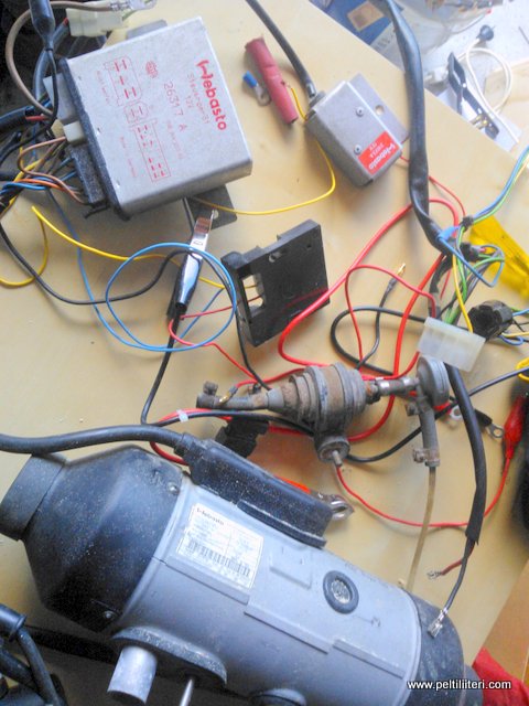

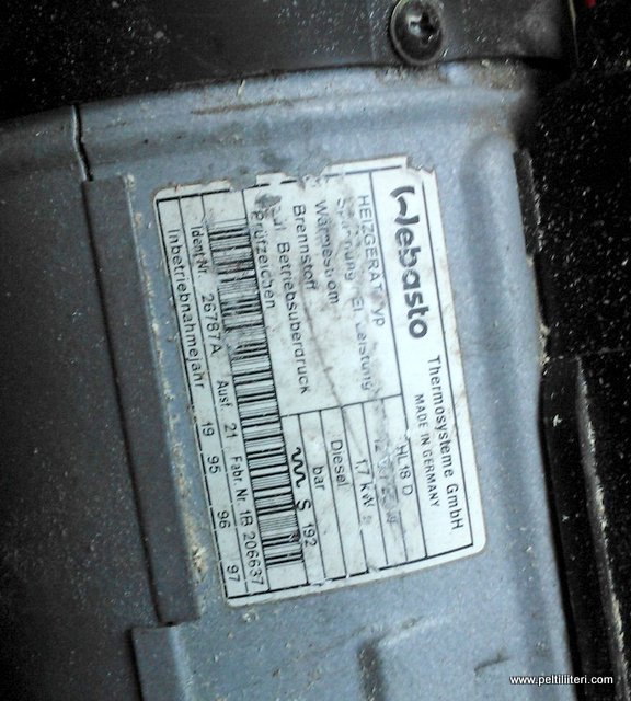

Kyseinen laite tuli hankittua huutonetistä (myyjä vakuutti olevan toimivan ;) )
vaan en saa tulille tuota. Myyjä lupasi kellon mukaan, mutta pyynnöistä huolimatta ei sitä ole toimittanut, joten ajattelin tuon nyt saada tulille, huonetermostaatin ohjaamana. Mutta en keksi miten.
Erilaisia kytkentäkaavioita netistä olen ladannut, mutta noilla komponenteilla en ole onnistunut oikeaa kaavioita löytämään ja konetta pyörimään.
12 voltin laite ja akkua olen nyt virtalähteenä käyttänyt. Mihin karvoihin uskaltaisi alkaa 12volttia työntämään että pääsisi haarukoimaan mikä tuossa toimii ja mikä ei.
Tällä manuaalilla (pdf:n sivu 52) ole yrittänyt edetä. http://butlertechnik.com/download/9M/We ... Manual.pdf
webasto ohjausyks.jpg (98.56 KiB) Katsottu 22201 kertaa
webasto tyyppikilpi.jpg (92.83 KiB) Katsottu 22201 kertaa
webasto kaikki.jpg (78.04 KiB) Katsottu 22201 kertaa

Koitaha saaha pöhisee ja sen jälkeen termostaattia kehiin. Punaseen virta, ruskea maa ja mustaan virta niin lähtee pöhisee, vasen liitin, paksuimmat johot. Noin yleesä nuissa... Vain kattoa skeeman ku kerkiin...
Re: Webasto airtop 18 d
antamalla 12 v suoraan x1 liittimen napoihin 1 ja 2 alkaa puhallin pyöriä, mutta ei noilla paksujen (pun ja rusk + , ruskea -) yhdistämisellä. Tuossa on 2 liitintä ilman ...joitain, eli kellon liitin + sen vieressä ympyrän mallinen liitin, eli joku lenkki saattaa olla vielä auki.
Viesti Kirjoittaja Victorjussi »
Ensin lähtee puhallin, sitten jonkunajan kuluttua polttoainepumppu alkaa naputtamaan ja työntää sykäyksittäin ainetta, sitten sytytysvaihe ja jos kaikki ok, alkaa pöhisemään. Jos esim. polttoainetta ei tule, tekee sammutustoimenpiteet.

valitettavasti vielä ei lähe mitään, kun tuon ohjausboxin kautta yrittää käskyttää. Nythän noi kaikki piuhat on levällään tuossa pöydällä, ja pitäis alkaa parsia kokoon. Polttoainepumppua ei ole vielä kytketty mihinkään, kun en tiedä mihin piuhoihin sen laittaisi. Toi on sillee kivasti osin sivuleikkureilla irroitettu, joten joku liitin puuttuu. Valtaosa on kyllä alkuperäistä johtosarjaa. Mutta kello ja ilmeisesti joku kytkin puuttuu piuhojen välistä, kun noita ylimääräsiä liittimiä tuossa on (tuossa kuvassa missä kaikki romut on pöydällä, klo 3:n kohdalla valkoinen ja musta pyöreä liitin. Voin kyllä ottaa lisää kuvia, jos vain vihjaatte mistä otan :) Ne saattaa selventää lisää.
Viesti Kirjoittaja ponupannu11 »
Mulla oli Vitossa samanlainen webasto ja siitä sippas tuo polttoaine pumppu sen ku vaihdoin niin siinä ainaki meni kaks Vihreätä johtoa tuolle polttoaine pumpulle.
Tuossa ite laitteessahan on pikkuinen mikrokytkin kyljessä, mutta ei senkään painaminen mitään tuo lisää tällä hetkellä. Se lienee siinä, ettei lähe pöydällä käyntiin vaan pitää olla panta ympärillä.
Yksi piuha joka on katkaistu tongeilla, siinä on ruskea ja sininen johto. Se lähtee tuon keskusyksikön oikean puoleista liittimestä, pinneistä 1 (sin. johto) ja 6. (kuvittelisin tuon olevan polttoainepumpun piuha)

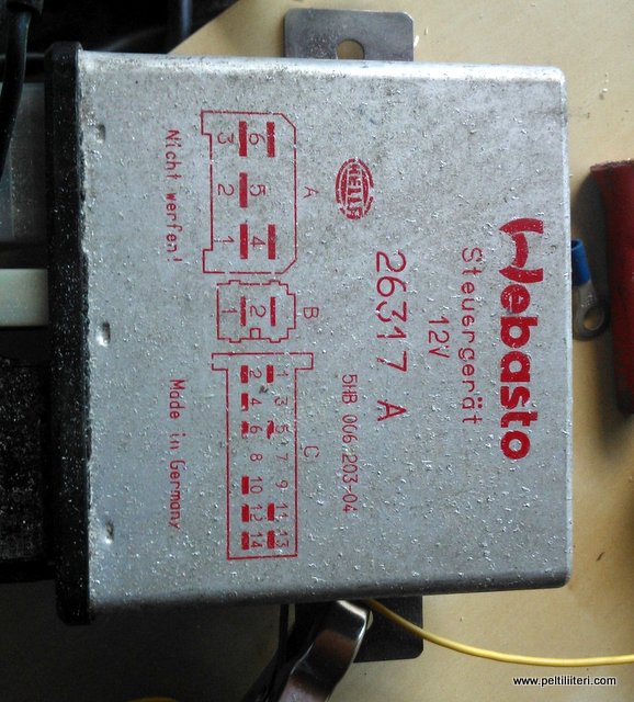

Haaste on se kun just tuolle keskusyksilölle en löydä kytkentäkaaviota.
En tiedä miten fiksut aivot tossa on mutta jossei siellä ole polttoainepumppua niin estääkö se käynnistys yrityksen ettei sen tähren tapahdu mitään ?
Ihan mahollista ,että ymmärtää enemmän kuin antaa ymmärtää, mutta pitäisi jostain saada kaavio tuolle niin sais kytkettyä tarpeelliset hilut kiinni ja mielellään oikein kytkettynä. Aikansa kun sohii 12 volttia niin jostain joku kärähtää....
Viesti Kirjoittaja Mimyy »
Linkin sivulta 35 toinen kuva on poksista 26317A sama kuin SG 1561 GS.
Sivu 156 kytkentäkaaviosta polttoainepumpulle C liittimessä 1 ja 6 kuten oletitkin ja väritkin täsmää.
Pohjantähti
Nyt sanoit taikasanat; SG 1561 GS :D
Tässä vähän eri laite, mutta sama keskusyksikkö ja kytkentä termostaatille
http://techwebasto.com/redirect/heater_main/907402.pdf
sivu 42 tuossa skannatussa dokussa. Jos ton mukaan kokeilis....

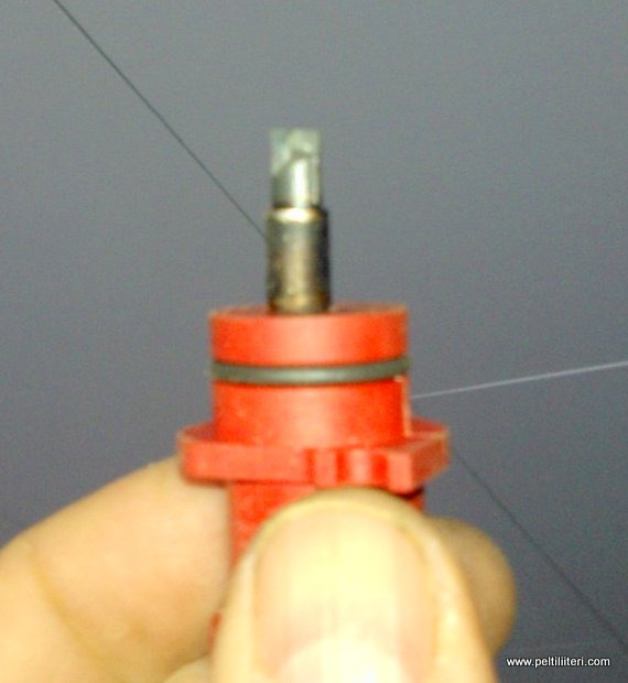

Tulppaa yritin mittailla
Resistance 24 °C
Test current 0,290 ... 0,340 Ohm. Mutta mistä se tarkkaan ottaen pitäsi mitata? Kun mittasin siitä tulpan + liittimestä ja tuon tulpan päästä sille välille sain 0.1 Ohm, muuten en mitään Ja toi tulppa kyllä näyttää minusta oudolta. Lyhyempi ainakin kun netistä löytyvät tulpan kuvat. Mutta tulpalle tulee 12v.
Ylilämpösuojaa ja sitä kiinnityksen mikrokytkintä renailin ja mittailin ja ne tuntuvat toimivan. Mutta jostain se vielä tunnistaa häiriön, ettei toi polttoainepumppu lähde päälle.

Tilasin uuden tulpan kun toi vanha oli poikki. Samoin tiivistesarjan.
Mulla on tapana erilaisten laitteiden kanssa, että ensin kokeilen toimiiko, jos toimii, en tee mitään, etten riko :)
Jos ei yrityksistä huolimatta toimi sitten vasta alan purkaa. Nyt ollaan tuossa purkuvaiheessa. Palotilasta löytyi puolikas tulppaa, samoin tiivisteitä halki jne.
