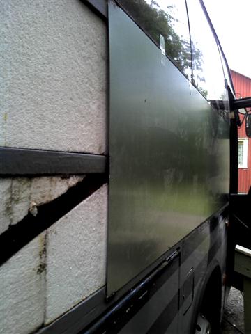

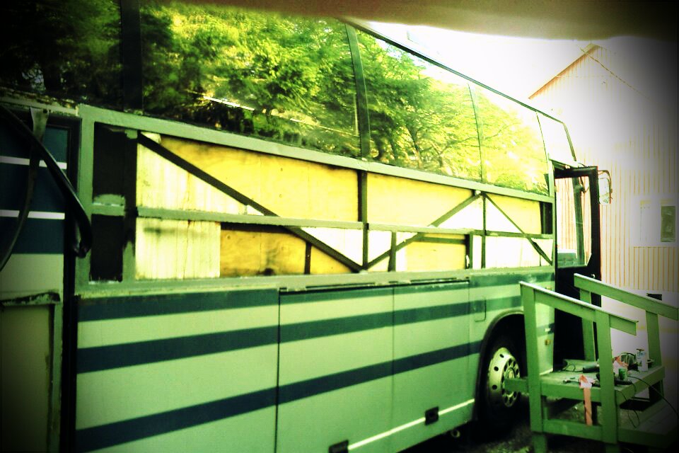

Kyllä se kauttaaltaan oli lämmin, toholla puhaltelin n.5 kertaa pellin läpi ja annoin hetken tasaantua, kyllä kai siinä jotain liikkumista tapahtu ku jäähtyessään pullahti. Kuvista voi koittaa kattoa paljonko se pelti nousee jäähtyessään tuosta keskipalkista. Jos rälläköi ylä- ja alareunan irti niin pelti napottaa "täydellisesti paikollaan. Eli ei muuta ku kylmänä kiinni ja pelko persiissä odottelemaan hellekelejä.
Missäs Berkhofilla on pohjassa peltiä, ei tuossa Deltalaisessa ole, ainakaan enää =)

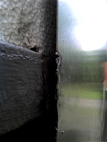

Nyt on eka pelti kiinni parin päivän pähkäilyn jälkeen. Etureuna hitsattu ja muuten sikajeejeellä kiinni. alareunan vetäsin ruuveilla ja yläreunassa komia punanen puulista tukemassa liiman kuivumisen ajan. Saa nähä miten käy. Ens viikolla täytyy käydä kaventamassa 1,5cm loput pellit, ku muuten pitäs tehä reijät listan ruuveille.
