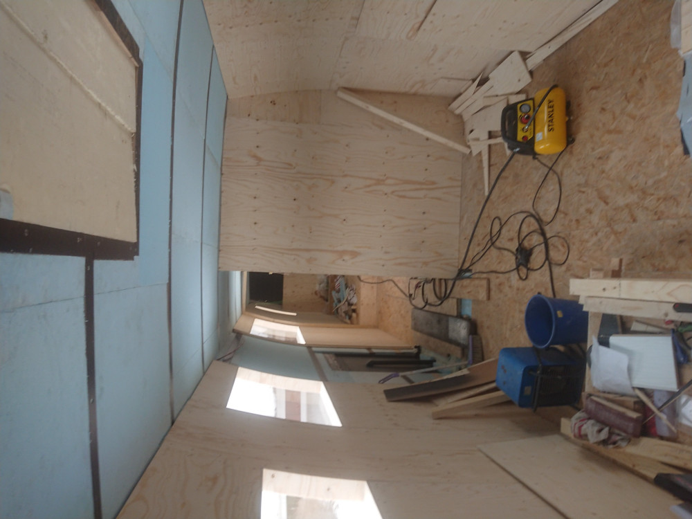

Kuva.

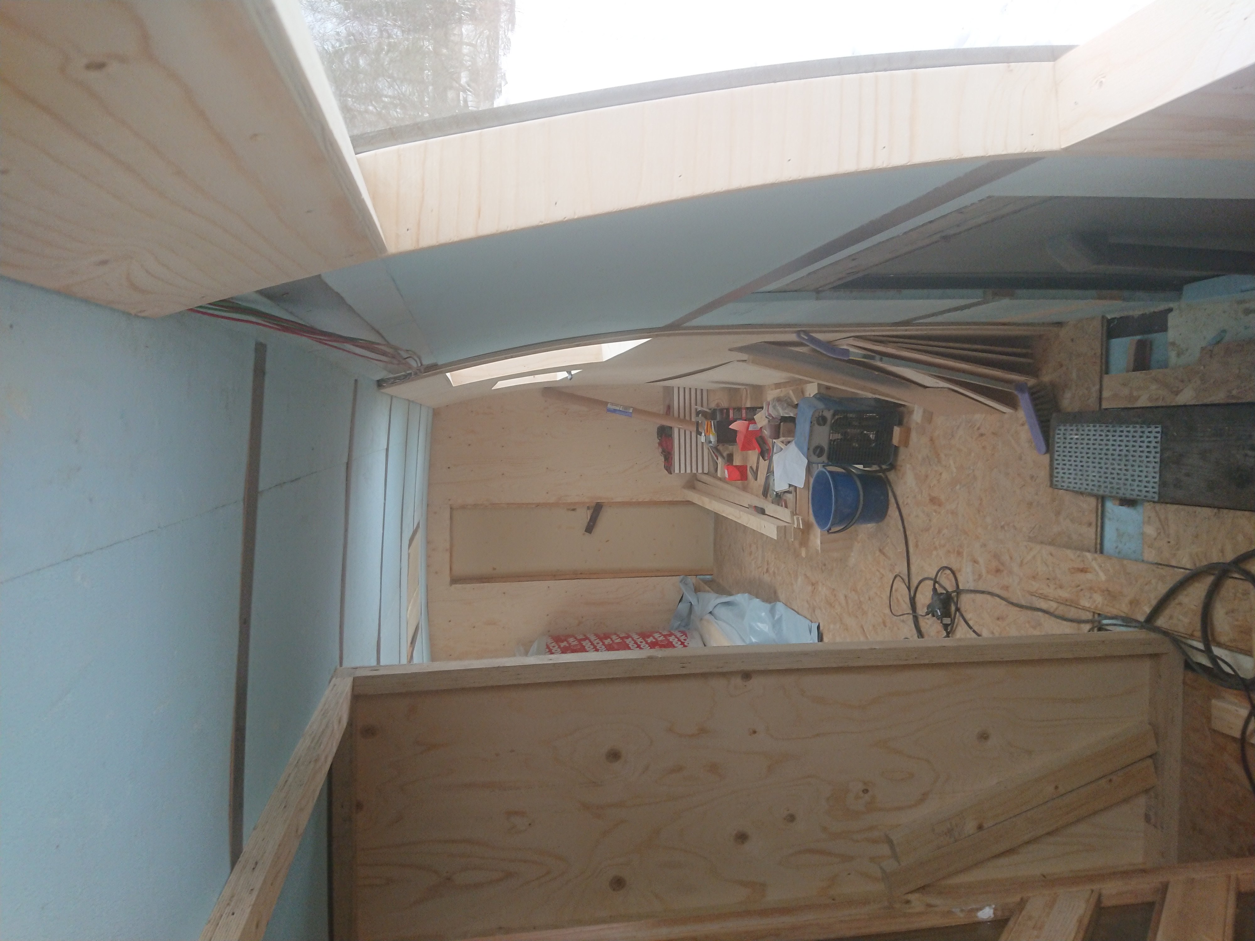

Kuva.

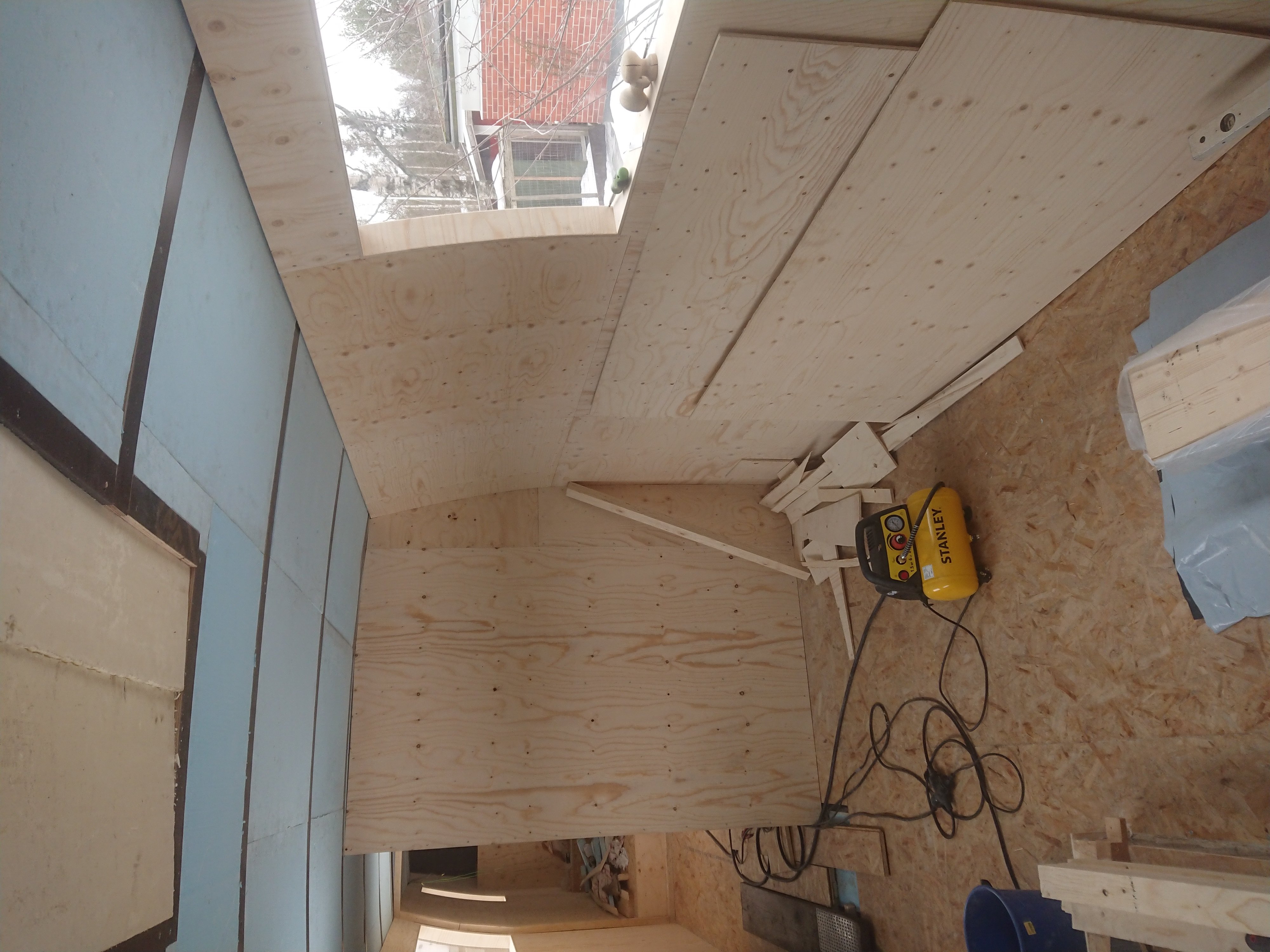

Oletko sä tasoittanut tuon katon suoraksi?
Huomasin että mun 501:ssä on huomattavasti kaarevampi katto, käytännössä siis kaksi ikkunalinjan kaarevuutta liimattu keskeltä yhteen.
E: edellisen sivun paljaissa kuvissa näyttäisi olevan tosiaan tuon korin katto pykälää suorempi kuin mulla.. Jännä homma.

Jule kirjoitti: 23 Maalis 2019 16:00 Oletko sä tasoittanut tuon katon suoraksi?
En ole, ilmeisesti näitä ei sit oo kahta samanlaista. :D

ONGELMIA! eli nyt on ikkunan ja eristeen välissä kosteutta. Onkohan tuo iso sivulasi ulkoapäin vaihdettava, ilmeisesti? Se ikkuna on kerännyt kosteutta mistä hajosi se sisempi ruutu. Prkle!
Viestit: 2638
Re: Scania 113 vm. 94
Ulkopäin ne sivulasit vaihdetaan normaalistikin.

Jule kirjoitti: 28 Maalis 2019 21:54 Ulkopäin ne sivulasit vaihdetaan normaalistikin.
Eli ei ongelma, katson nyt miten tuo käyttäytyy ku kelit lämpenee, pitää kesällä tuo lasi vaihtaa jos ei muu auta.

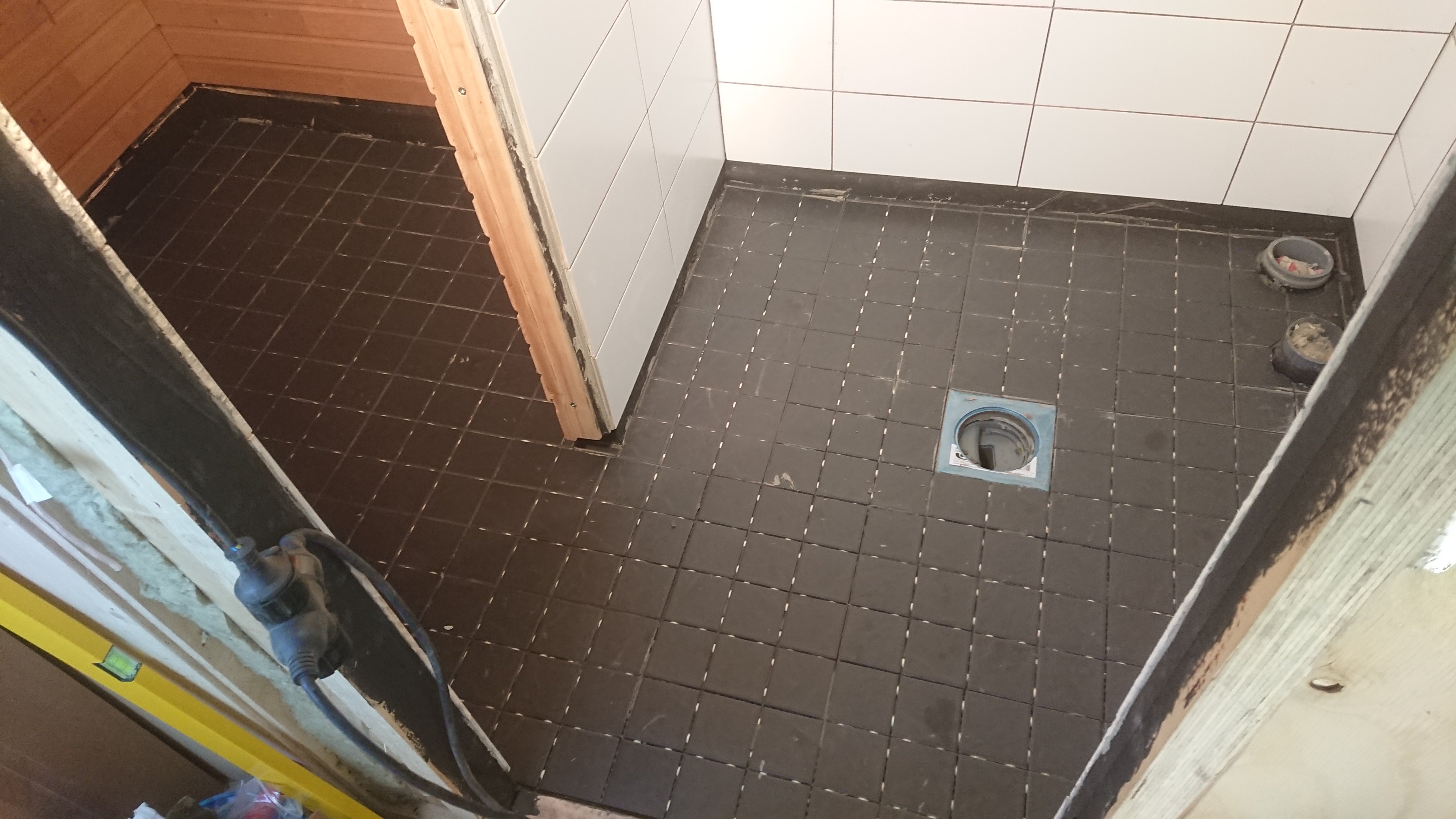

Laatoitus suurinpiirtein valmis, ja keittiön kasaus aloitettu myös. Pikkuhiljaa. Miten olette piippuja toteuttaneet tuollaisiin? Tekiskö kiukaan piipun itse vai hommaisko valmis piipun. Toinen mikä mietityttää on piipun pituus, pitäisikö tehdä jatkettava vai mahtaako vetää jos piippu on tuollainen reilun metrin mittainen.

Kosteus kerääntyykin lasien väliin, pitänee koittaa ulkopuolelle johonkin väliin jotain liimaa tunkea.

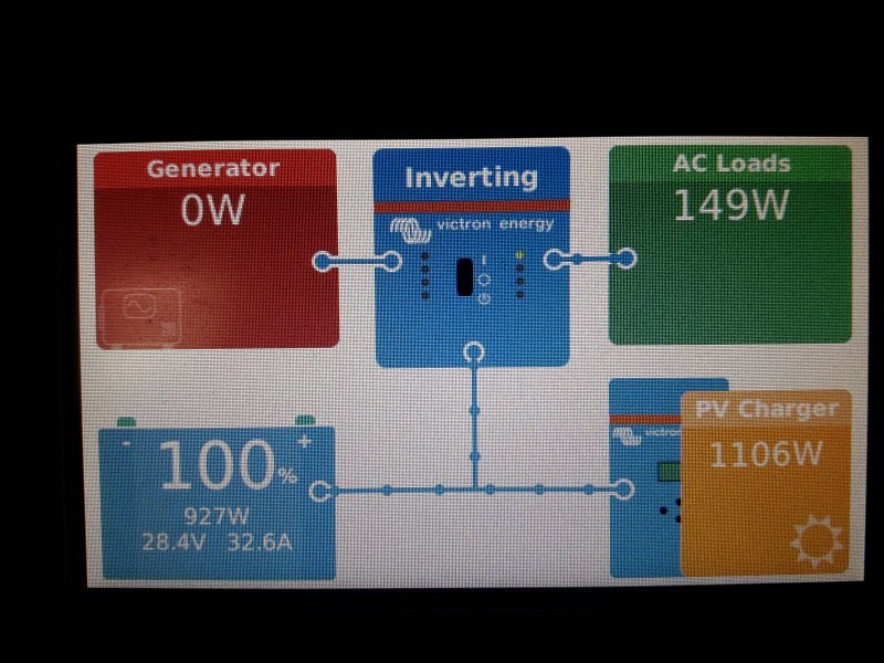

AGM-akut eivät ole huonoja. Niitä pitää vain olla paljon, jos haluaa pitää 10kW/h vuorokausikulutusta yllä. Aurinkoisna päivinä toimii todella hyvin, koska paneelit antavat päälle 1kW latausta.
Mökkini talvikäyttöä varten litiumit olisvat oleet ehkä parempia - ne voisi pienen kokonsa takia ottaa kotiin mukaansa ja ladata valmiiksi, ettei tarvitse aggrekaatilla herätellä tyhjiä AGM-akkuja. Uudenvuoden tienoolla MPPT:n lepovirta oli syönyt akut tyhjiksi. Ehkä jokin pieni tuulivoimala olisi hyvä backup.
No tämä vähän rönsyää matkailukulkineista, mutta pikku-litiumin voi ajaa tyhjäksi monta tuhatta kertaa ja ladata nopeasti. Eli nyt, jos ostaisin niin setti olisi; 12 paneelia ja pari 4-5k litium akkua.
Litiumien pakkasraja on -10, mutta harvoin noilla keleillä on kesämökillä. Sisällähän ne olisivat takan vieressä, jos sinne on pakko talvella ängetä.
Tuota 100% järjestelmä on pitänyt yllä maaliskuusta lähtien vaikka miten kahvia keittää ja astianpesukonetta pyörittää. Akut ovat Ritar AGM 260Ah ja niitä on 4 kpl jännite järjestelmässä on 24v.
