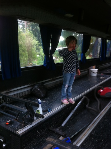

Edit:23.9.-13
Venny 5v
otti niitä eilen joitakin kymmeniä. Kuhan saan puhelimen ja koneen samaan paikkaan silleen et ei oo yö neljä, ni alkaa tulee.
Nyt on löydetyt kosteusvauriot purettu ja fiksattu ( kattoluukun nurkasta oli vähän vuotanu, samoin ku katon takakulman pienestä kolarivauriosta ), vas taka kattokanava pihalla, takimmainen tuuletusräppänä korvattu aurinkokennotuulettimella ja vissiin jotain muutaki siellä tuli kötösteltyä.
Patterit on rautaputkella yhdistetty koko auton kantavaksi hässäkäksi, ja takaseinän pattereita pitäis siirtää muutama sentti sisään päin. Onks jotain konstia, vai sahaillaanko pätkä pois välistä ja kumiletkua tilalle?
Webasto lähtee napista pyörii, mut ei syty. Vikavalo vilkuttaa 1 ja 5. Mitäs tehdään? Ja se kello on pimeenä, eikä sen napeista tapahdu mitään. Semmonen digitaali perus.
