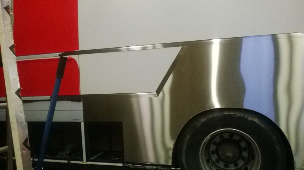

On se uusi rosteripinta vaan komeeta katsella.
Kehtaako tuommoista edes maalata? Lakkaa vaan suoraan rosterin päälle.

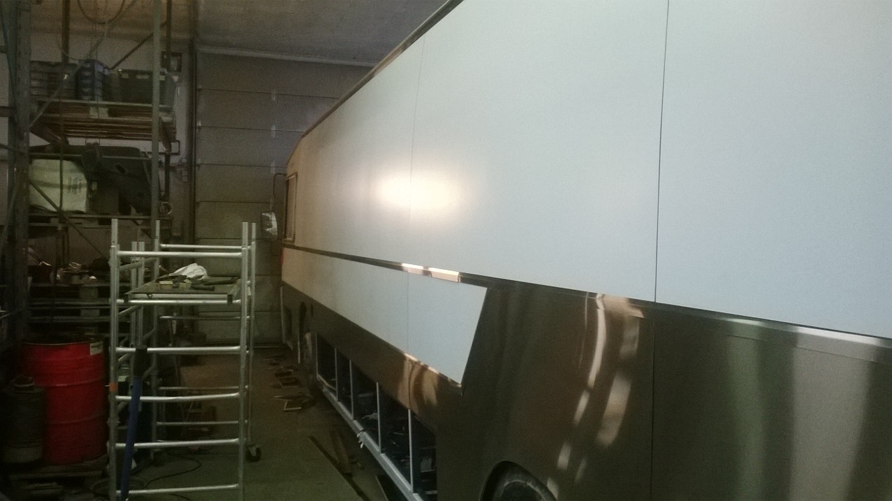

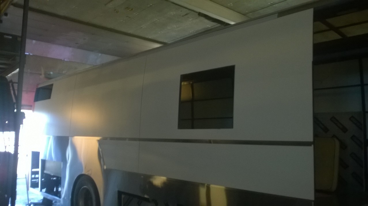

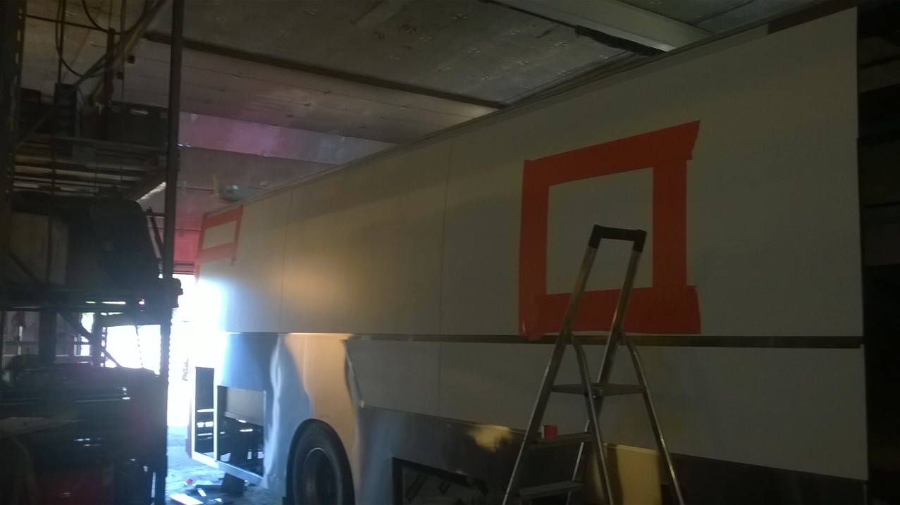

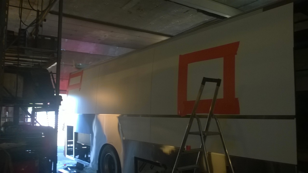

Jatketaanpa "paljastelua"
Onpa kiiltävä...:D
Onpa kiiltävä...:D
hmm... omaan makuun iha jees...

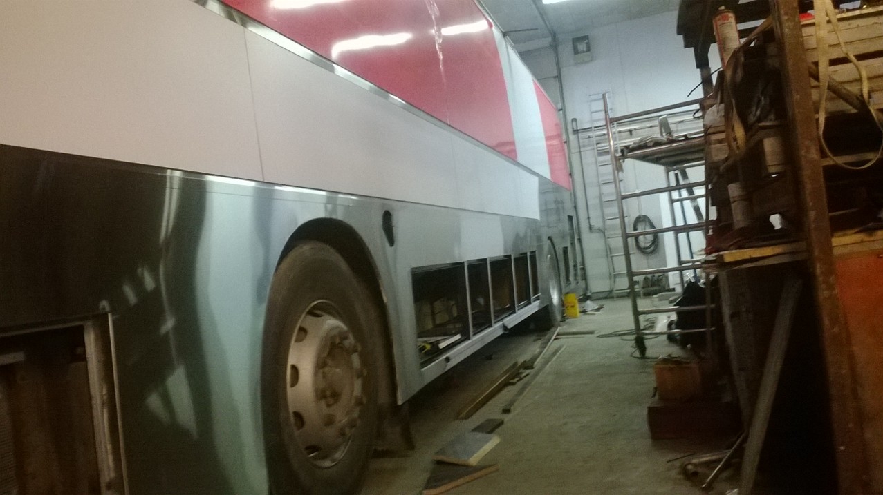

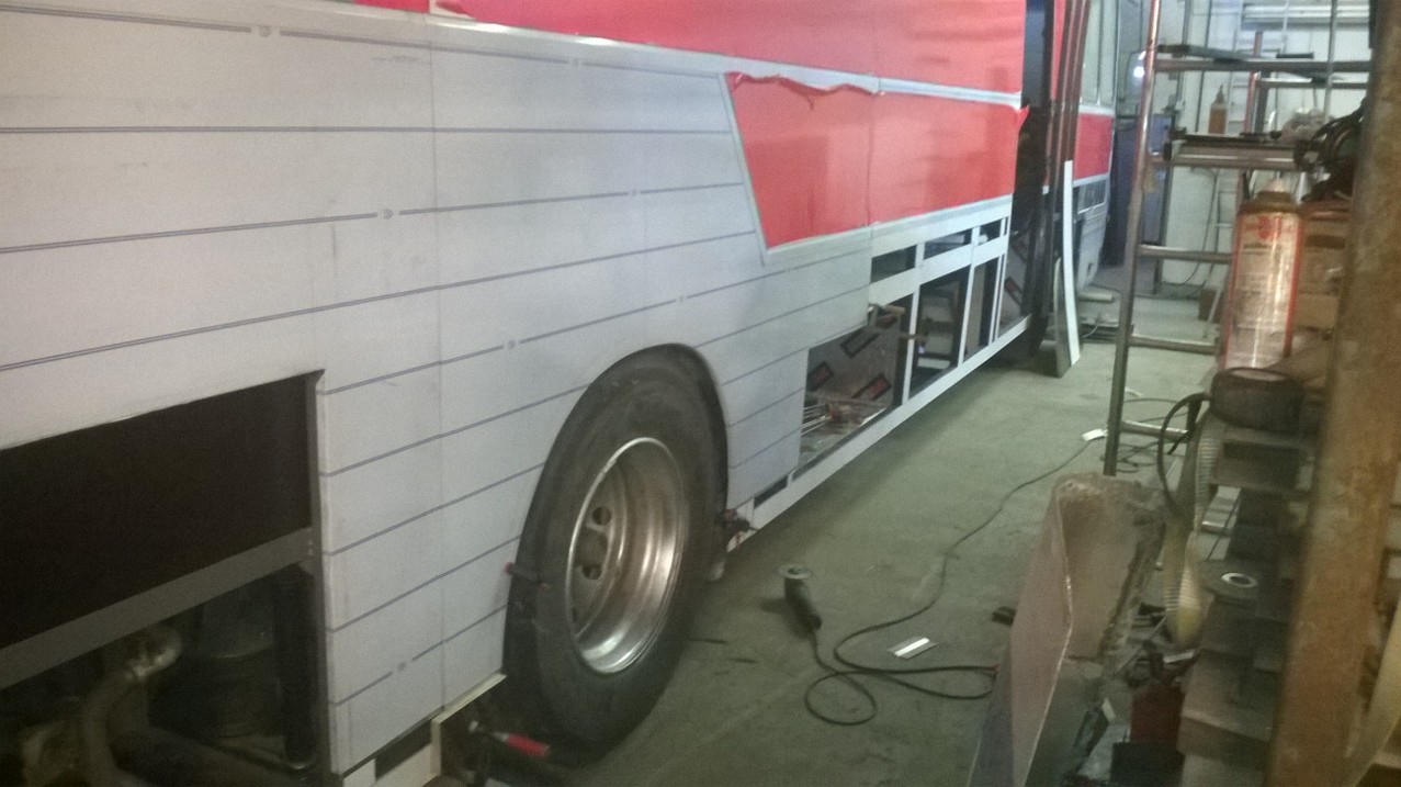

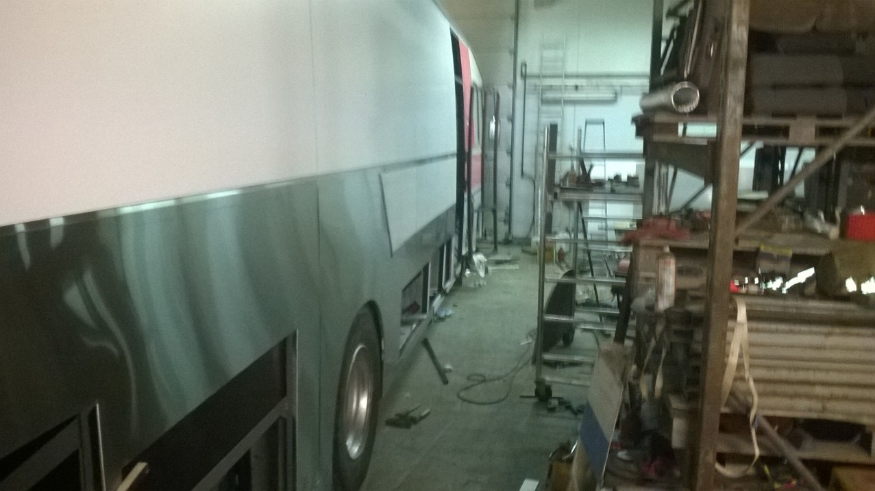

Ja samaa keulan suunnalta...

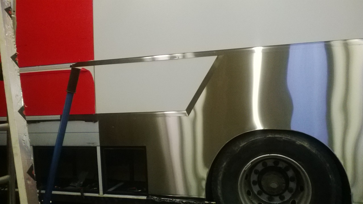

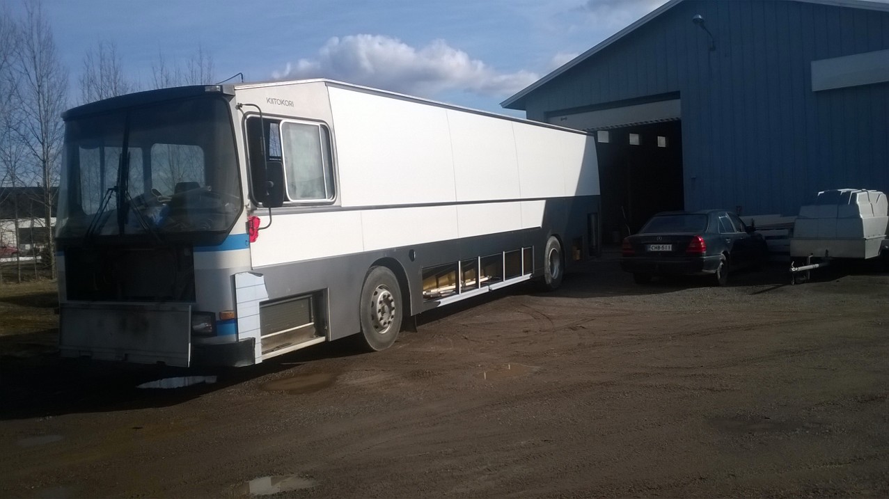

Pakko tunnustaa et alkuperäinen suunnitelma "paljastaa" kyljet itselle vasta loppumetreillä muuttui kyllä hyvin nopeasti ku pääsin hallille ja olin saanu puristimet pois...(tekosyynä itselle käytin sitä et "saisin" nähdä miten kauheita kanttaukset on...)
No eipä ne kovin kauniita oo...niinku oon jo monta kertaa sanonu... :lol: Mutta oon jo pikkuhiljaa hyväksyny sen ja "pystyn elämään asian kanssa" :)
Seuraava asia mikä vähän huolettaa...on se että mitähän virkavalta mahtaa sanoo "peilaavista" kyljistä... :? Sitte tarvii keksiä jotain jos ei heidän mielestä "täytä lakia ja asetuksia"... mut alkuun mennään ainakin noin..:)

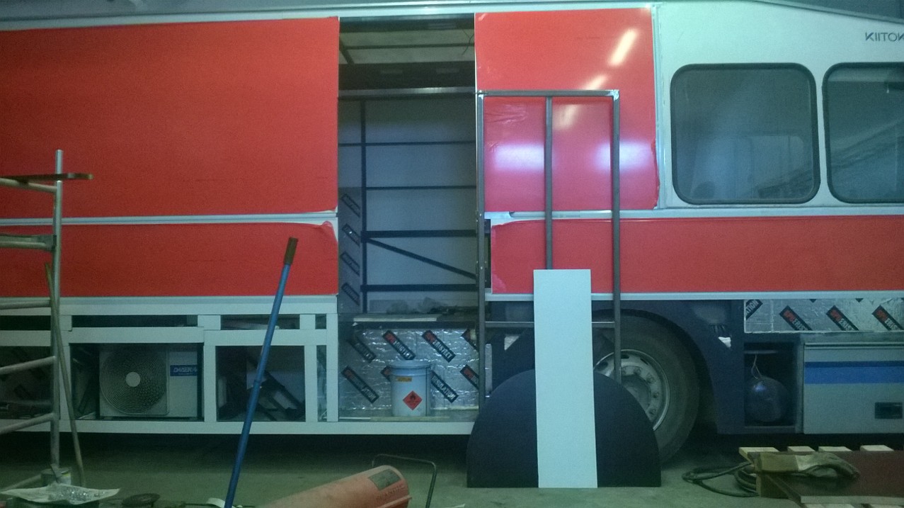

Jassoo... niinku tossa jossain kohtaa kerroin... kelaus homma on loppusuoralla ja "pääsette" seuraamaan projektin edistymistä melkeinpä "reaali-ajassa" (riippuen päivittäjän mielen tilasta)
Kaikki varmaan osaa arvata mitä toisella puolella tapahtui auton käännön jälkeen... Mutta... pistänpä silti kuvatuksia siltäkin puolelta jo tekovaiheesta...
Lista hommia...
Lista hommia...

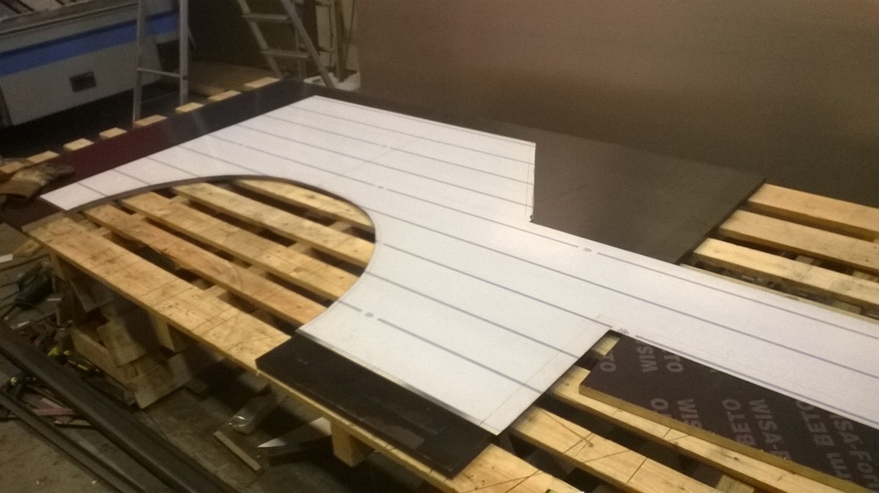

Joltain toiselta palstalta lueskelin joskus (en muista mistä) semmosta asiaa et tommonen "vaahto"pvc olis omalla tavalla myöskin vähän eristävä materiaali...(suljetut kuplat ja vettymättömyys...tosi tieteellinen "diagnoosi"... :D ) mutta enpä tiedä tuotakaan asiaa ja minulla ei ollut se tuon listan käyttö "funktiona" päällimmäisenä mielessä...:)
Leikkelyä...
Leikkelyä...

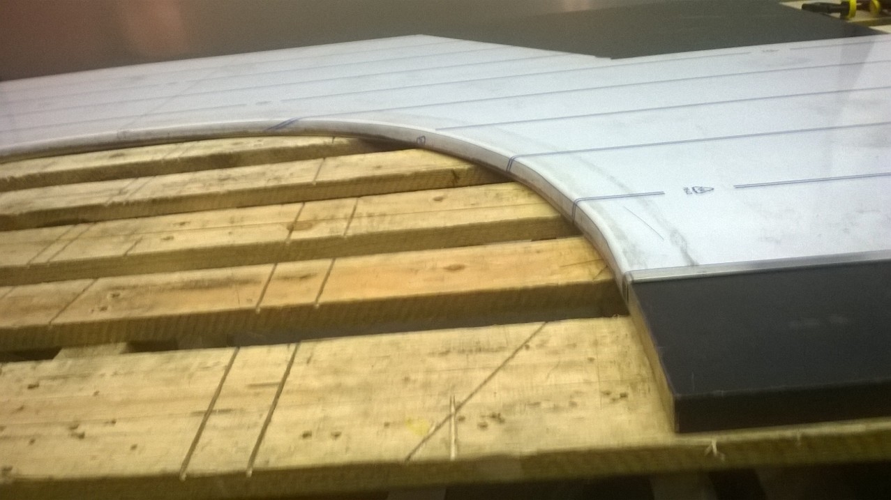

Ensmäene apparin puolen "vaikee" pelti leikattuna...menossa ekaan sovitukseen... Nyt ne kaikki jotka on "koskaan" käsitelleet tommosta letkua peltilevyä jossa ei ole ensimmäistäkään jäykkää/jäykistävää kohtaa voivat varmaan hyvin kuvitella minkälainen toikk käikäle on yksin nostella tosta siististi ja suht suorana pois ja sovittaa sitä paikoilleen... (tai sitte mä en vaan osaa.... :D ) no olihan mulla omat epämääräiset tapani että noi siitä ehjänä pystyyn sain...:)
kolmas kaari naputeltu...alkaa jo sujumaan...ehkä.... :)
Tommosen kaaren "napauttaminen" oli myös semmonen "ei nii hätäsen miehen jobi"... Niinku oon tainnu jo mainita tota ku ei kärsiny kerralla vääntä ("ei väkisi...vaa väsyttämällä"...) :D

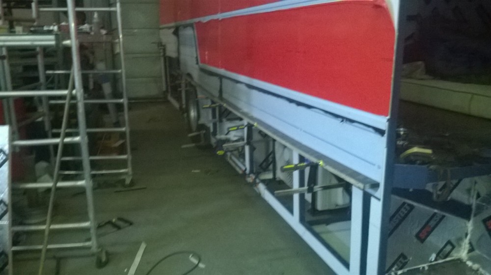

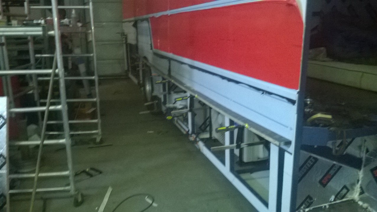

Puristelua...
Puristelua...
Tämän puolen liimaus oli "pakko" suorittaa kahdessa osassa (ei sattunu liimaus kaverin kaa aika taulut niin hyvin yhteen että olisi ehditty liimata kaikki kerralla..) Pää asia on se et ne on ny siellä....:)
Miten niin monta puristinta... :D

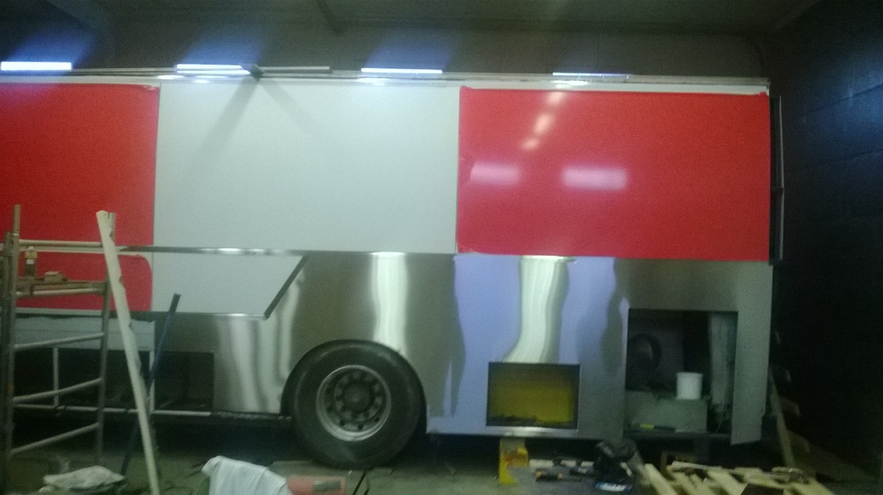

Jaahas... ny on sitte esitelty kaikista näkyvimmät hommat... tosta ei oo paljonkaan edistyny... on tullu vähä ikkunan reikiä ja... sisä puolen ikkuna kehykset ja... taka kulmien muovitusta ettei tule vesi tupaann ja... kylkilluukkujen "kehykset" on räävitty toiselta puolelta läjään...niihe pitäis vielä saranoiden ja lukkolaitteen vahvistukset väsätä et ne vois kans puhaltaa ja maalata... On varmaan miljardi asiaa mitä pitää tehä ennen ku ton kotteron "ulkokuori" on kunnossa... :lol:

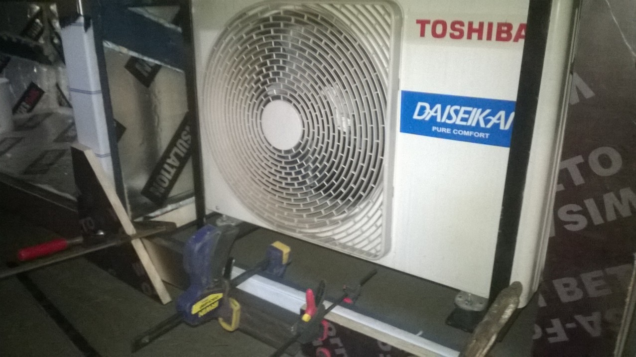

Tähän kohtaan olis ehkä "kevennykseksi" laitettava pari otosta mitkä liittyvät tähän projektiin ja kuvaavat mun hulluutta ja tolloutta... :lol:
Näyttää ihan ilmalämpöpumpulle...
Muksut...(pojat 4 ja 5v) pyysivät multa pari vuotta sitten..."tee meille iskä kaks keinua että me voidaan kiikkua"
no... mää löin pääni taas kiveen ja "tekasin" pojille sitte tommosen...:D (ja taas tais naapurit olla vähä ihmeissään... :lol: ) ei ollu piirrustuksia eikä mitään ku kattelin varastoja mitä tarvikkeita löytyy kotoo... ja mitä tarvii ostaa...:) rahaa meni tarvikkeisiin n.500€ ja parin viikon illat ja toki mulla oli "apuvoimia" :)
No talon uusiomistaja ei halunnut ostaa tota tarvikkeiden hinnalla ni mä vaihdoin sen sitte tommoseen...
ja toi näyttää ihan keinulle...

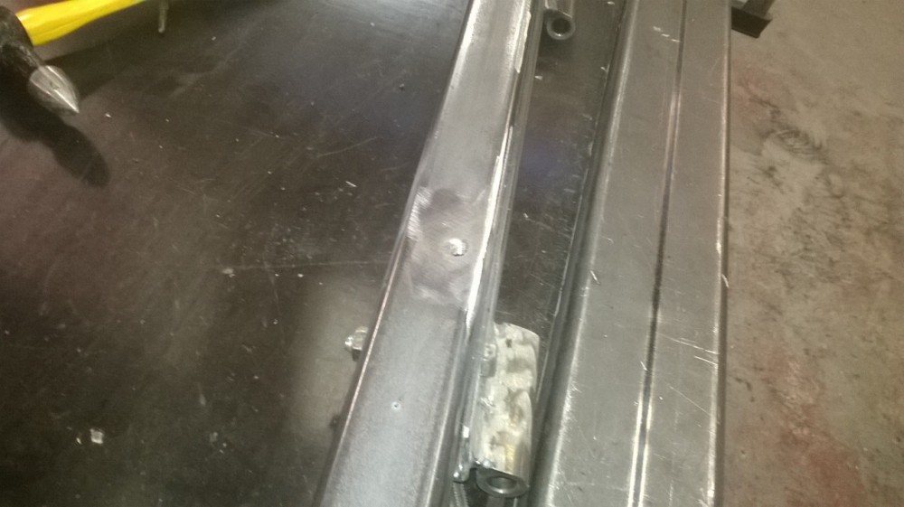

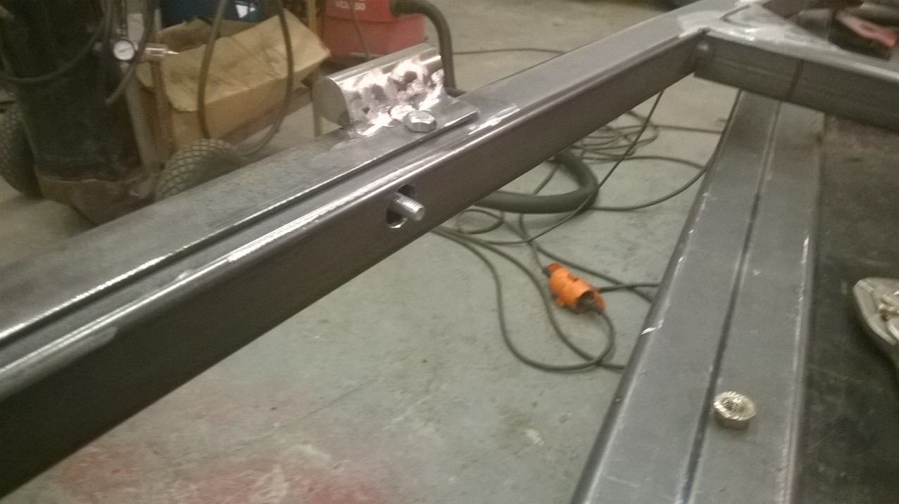

"jOri" kyseli miten mää meinaan saranoida ja tiivistää noi luukut... No.. en oo vielä siellä "saakka" joten en ole muusta kuin saranoinnista varma...:D
Saranoiksi tulee tommoset kuorma-autojen helmalaatikon saranat... en tiä omassa päässä ne "näyttää siistiltä" mut sittehän sen näkee...:D

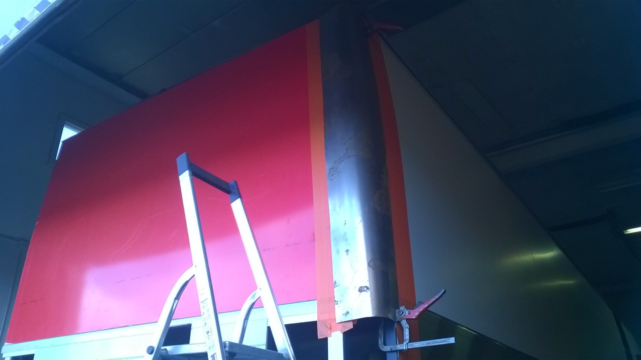

"Rosvolinna" kyseli noista pystysaumoista... Noi pellit on limitetty noin 10cm ja siinä peltien välissä on vaan tota sikamassaa... ja ny ku oon katellu noita saumoja ni oon tullu siihen lopputulokseen et kyllä nekin vaatii listan päälleen.. (tulee varmempi siitä saumasta + saan lisää mekaanista kiinnitystä...) tarvii vaan vissiin "harjata" ite listat jostain rst latasta...en tiä onko olemassa valmista harjattua lattaa kokoluokassa 3x30mm :D nooh...eiköhän toi asia selviä ku pääsee rautakauppaan...

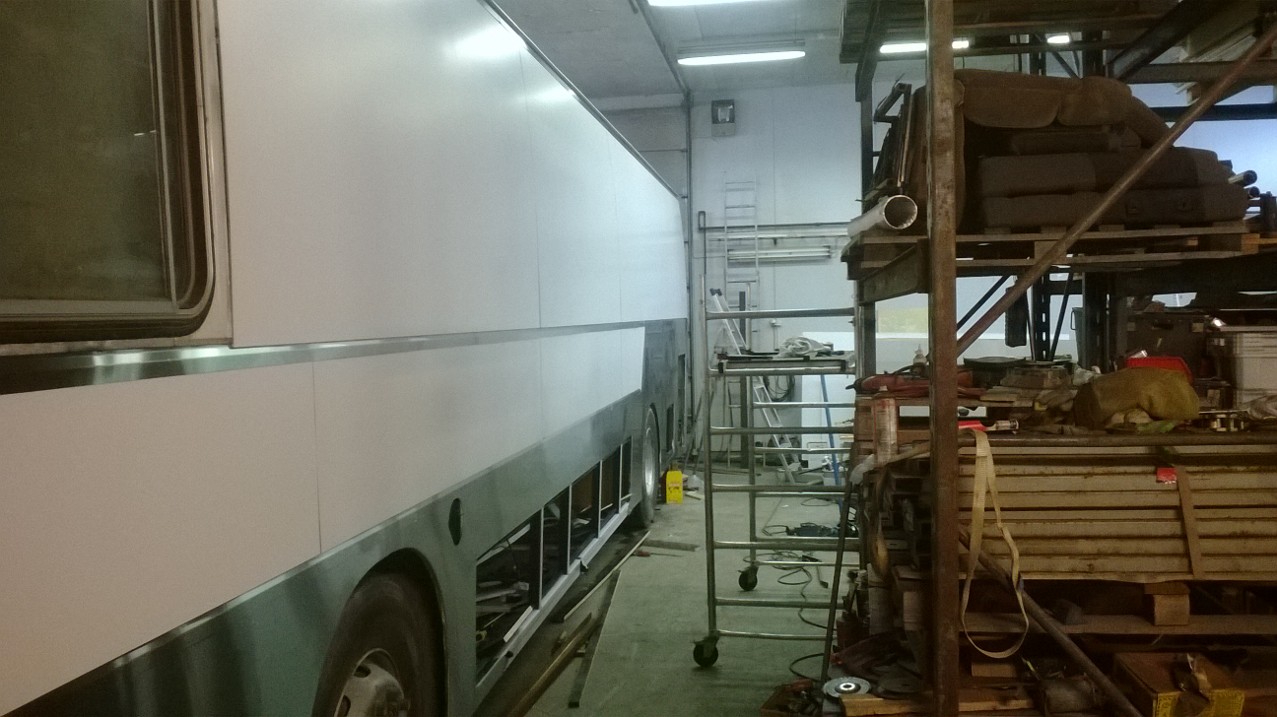

Siinäpä näkymä melkein valmiista "apparin" puolesta....

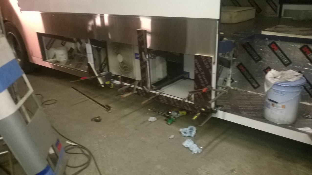

Sitte jossain kohtaa piti puhkoo vähän uusia seiniä...
Ikkuna reikien puhkaisun valmistelua...
Siinäpä reiät tehtynä...

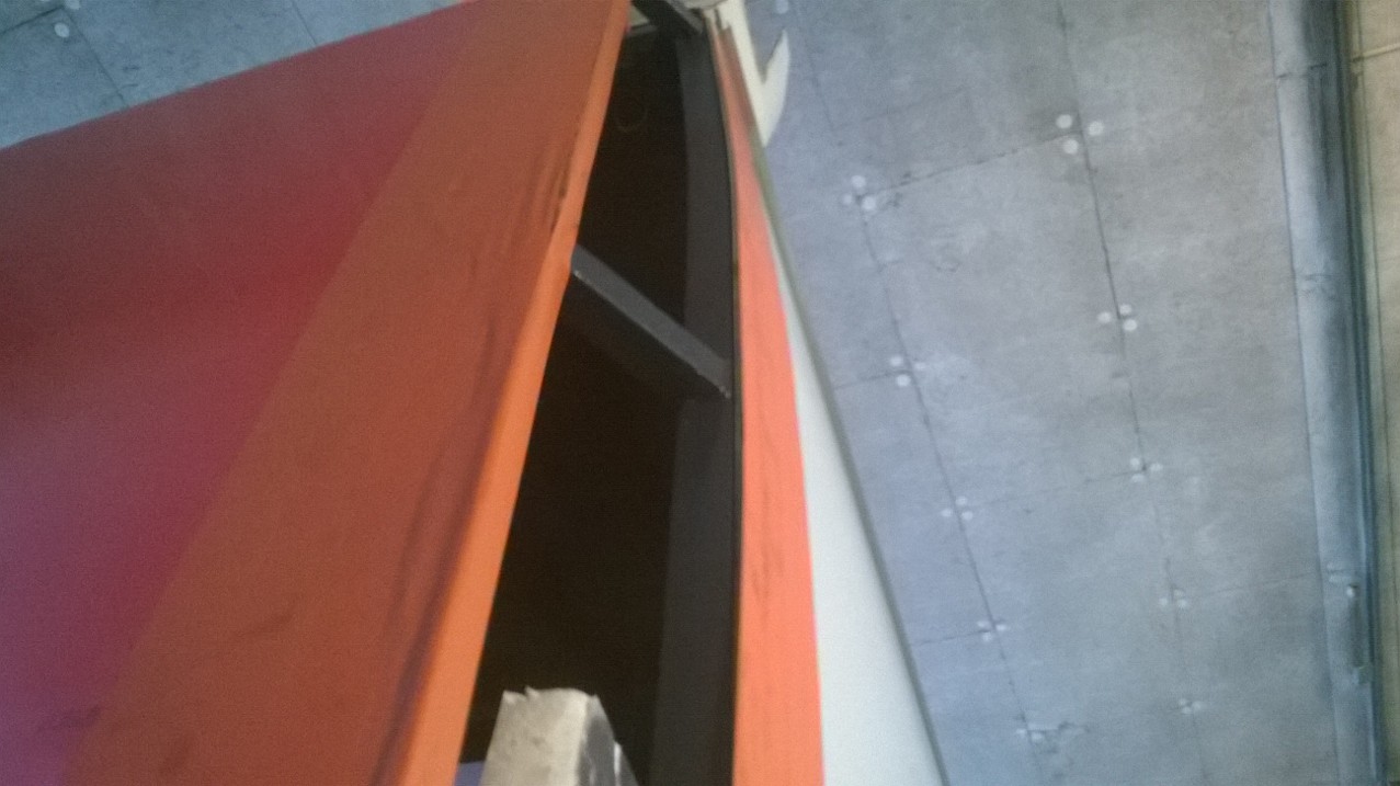

Huono kuva takanurkasta...

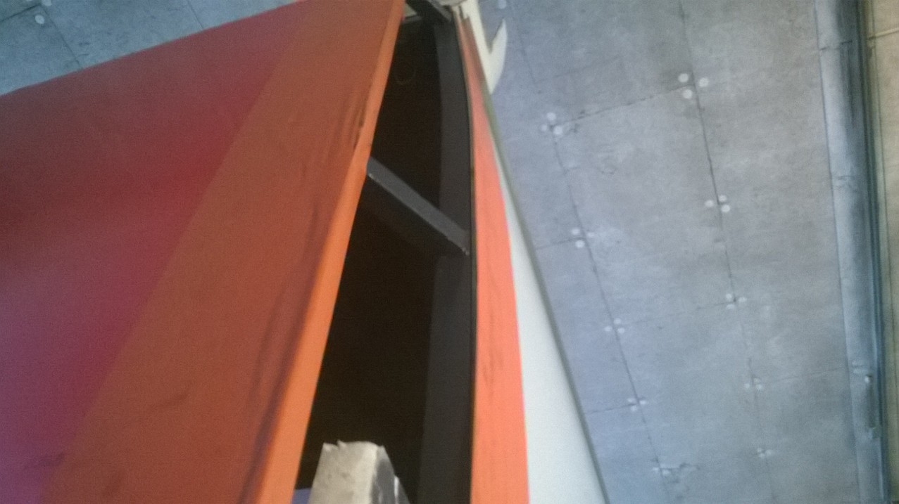

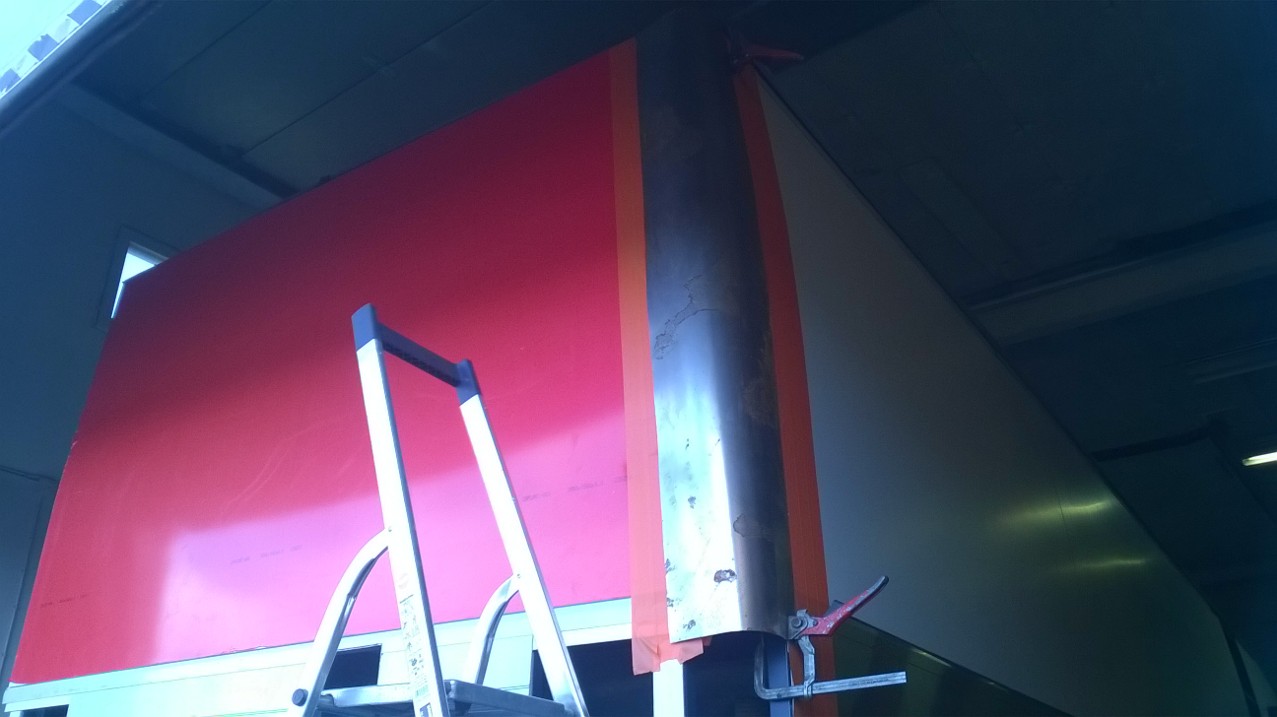

Tosta kuvasta näkyy vähän noiden seinämien "kaarevuus"
Katon ja takaseinän liitosta...
En tiä saako näistä "ulkopuolinen" mitään selvää, mutta liimailin tonne tulevien "pintojen" alle tosta muovista tommoset "kosteuden" ohjaajat.. eli ku noi päälliset tota katon käikälettä lukuun ottamatta tulevat "irroitettavaksi" (koska kuitenkin kolhin joskus takakulman...:D) se on "helppo irroittaa ja korjata"...:D

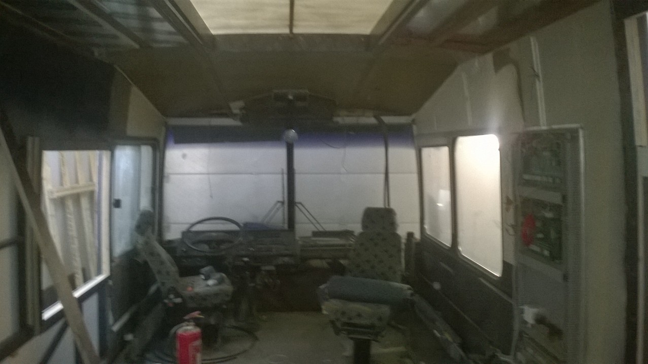

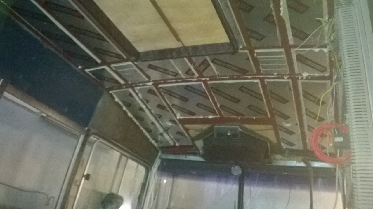

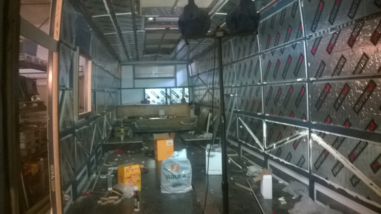

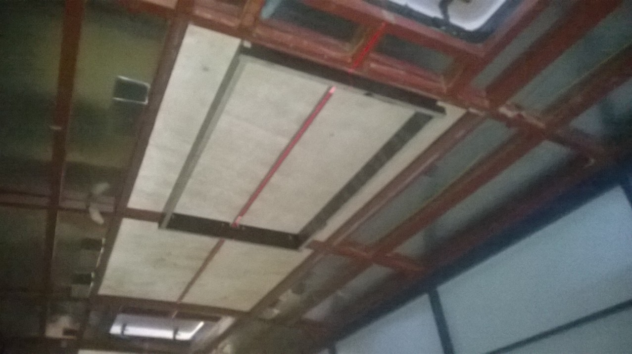

No joka tapauksessa... näissä kirjureissa on toi valoo läpäisevä kattohärdelli systeemi... ja halusin "jättää" sen... ja tossa on eka raami "paikoillaan" ...

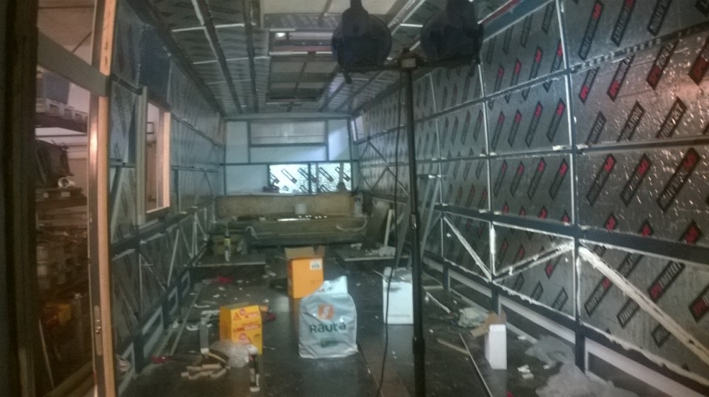

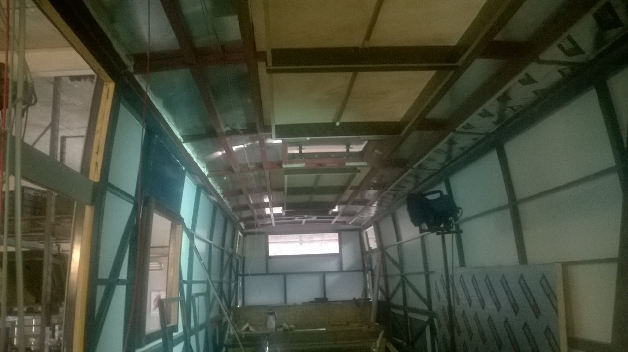

Tiistai...
vähän "eristytymisen" aloittelua....
Maanantai meni noitten kehysten kaa ihan kokonaan...alkuperinen "hajatelma" ei toiminukkaan (kuinka "yllättävää" mun tapauksessa...) ja kehitin "lennossa" plään been...:D No anyway... tiistina oli erstäytymis rojektin "ekapäivä" toi on alottelua...:)
"Pari" palikkaa oottaa asentajaa....
Voi vee... et mää oon "kone"... :lol: Aikani ku tuhersin ni sain aikaseksi ton takapään eristyksen...(tai siis ekan "kierroksen")
tiistina siis sain ton katon "mekein" kokonaan eristymään... :D

Re: Terapia tölli
Viesti Kirjoittaja j0ri »
Takakulman harjoittelupalikka näyttää ainakin kuvassa istuvan hyvin paikoilleen. Ilmeisesti pellin ulkokulma on suora ja sivut taivutettu kaartuvan kyljen ja takaseinän mukaan hieman eri verran pellin keskeltä kuin päistä? Eikös se menisi jo yhdestä pellistä koko kulma? No, miten tahansa teet, hieno siitä taitaa väkisinkin tulla! 8)
Kylkiluukuissa kannattaa tiivisteet huomioida hyvin. Ei oo mukava jos kaikki kama menee sotkuiseksi.
Eristyspuuhat on mukavan nopeita ja matsku kevyttä, vastapainona rautapuuhiin :)

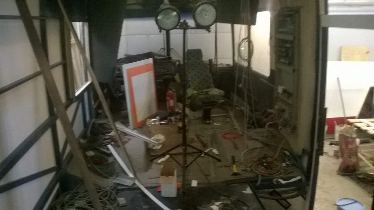

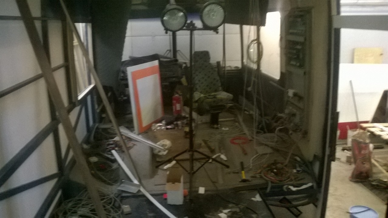

Ja Keskiviikko alko siivouksella.... :D
Pyydän anteeksi kuvan laatua...ja...epäjärjestystä... :)
vähä siistimpi... (kuva edelleenkin huono...)
Ainoo asia mikä piti jättää "alkuperäiseksi" oli etu osan katto.... toisin kävi... :lol:
Noin 5h "ylimääräisen" homman jälkeen...
Tämän päivän saldo... n.07:00-21:30... siivousta... etuosan purkua... taas siivousta... sitte palikoiden leikkelyä... eristämistä...(kattoon...) ja lisää leikkaamista...ja sitte loppu "päivälle" viel noiden seinien palasten leikkaamista....:D (parit piti "asentaakkin" mallin vuoksi...)
Suht hyvä päivä.... :lol: mut aina on vara "parantaa" ja "kiristää" tahtia....:D

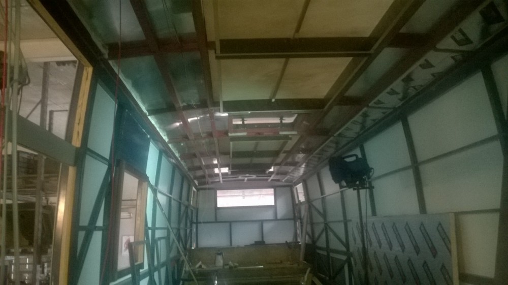

Huomenta kaikille...:)
jOri... tässä tapauksessa ei oikeesti ole kysymys "itsekriittisyydestä"... se oli oikeesti kamalan näkönen, jälkeen päin melkein "hävettää" että yritin edes tehdä sitä noin... :lol: ei vaines, otetaan toikin "opinkannalta" :) (jos oisin edellisenä päivänä kuollu...tuotakaan en ois kokenu... :lol: )
Tämän "tynkä päivän" tavote olis saada suurin osa seinistä eristettyä... tai no osan eilen leikatuista paloista oon jo ny aamun mittaan "heitelly" paikoilleen...:)
esi valmistelua
esi valmistelua

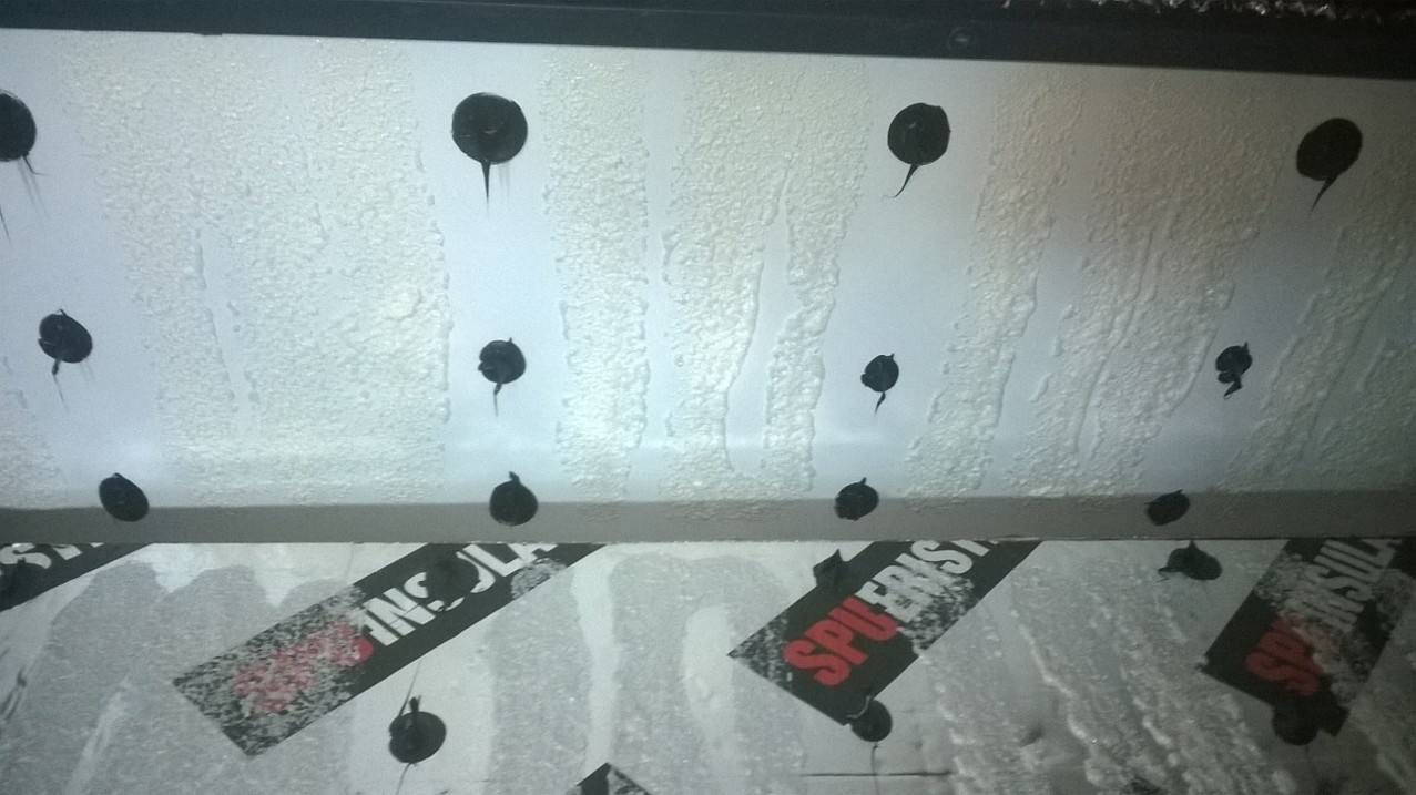

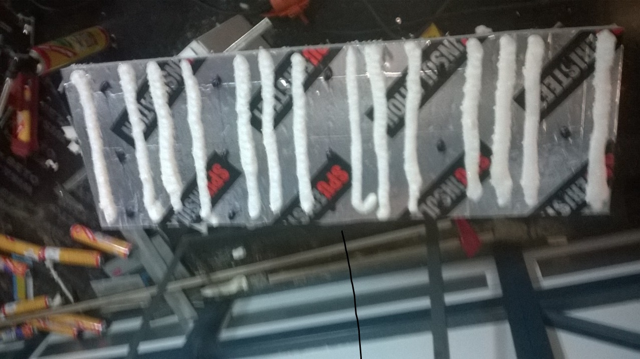

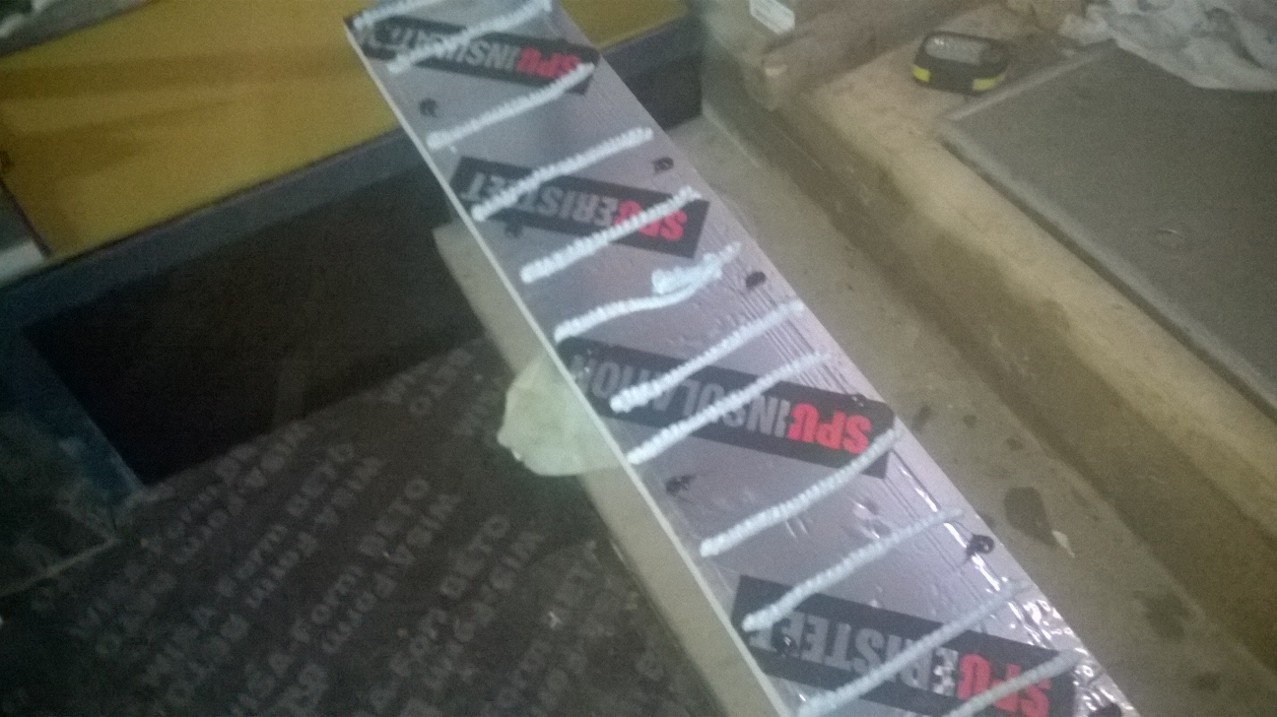

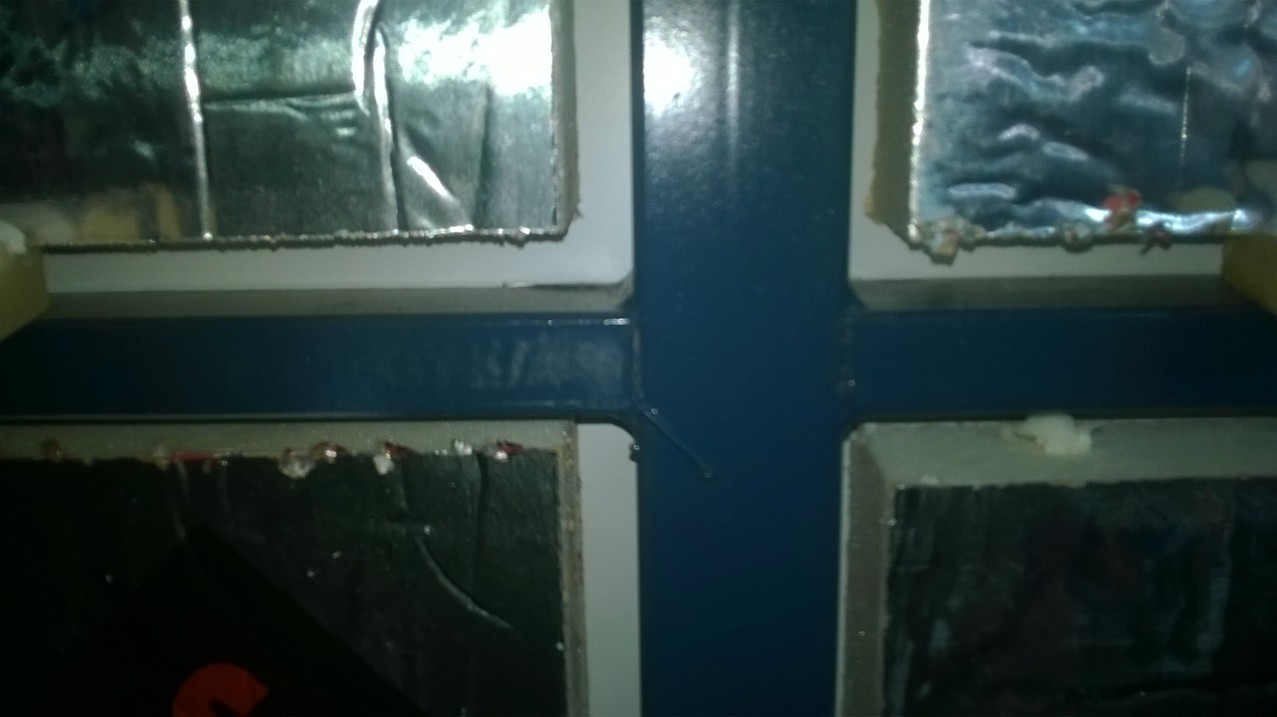

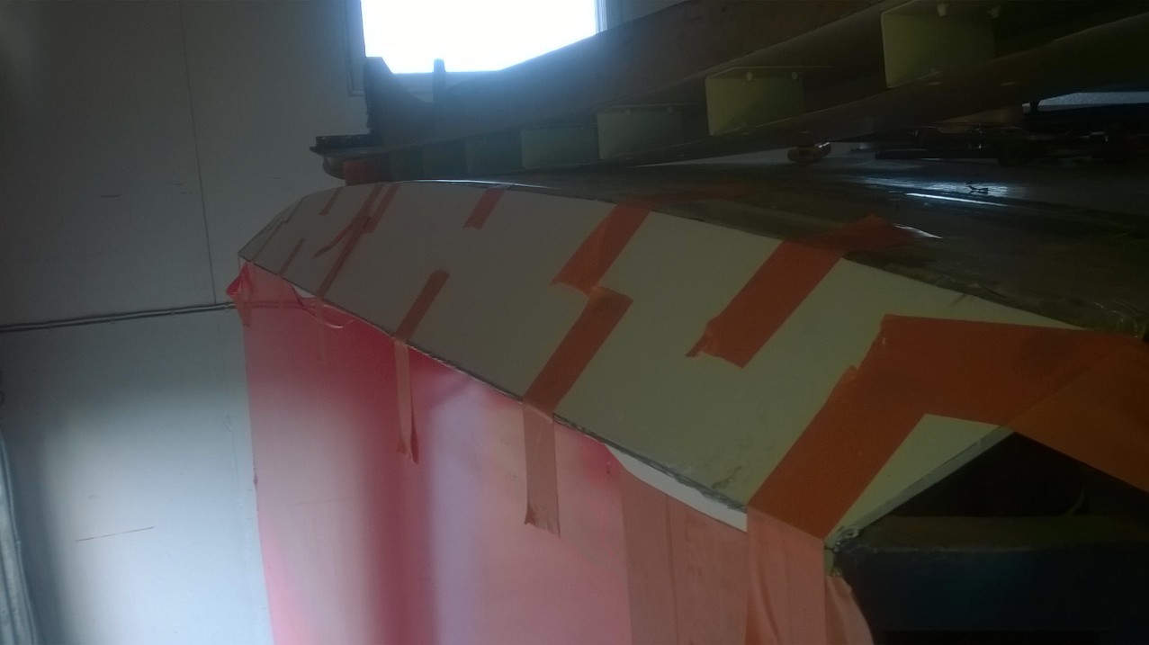

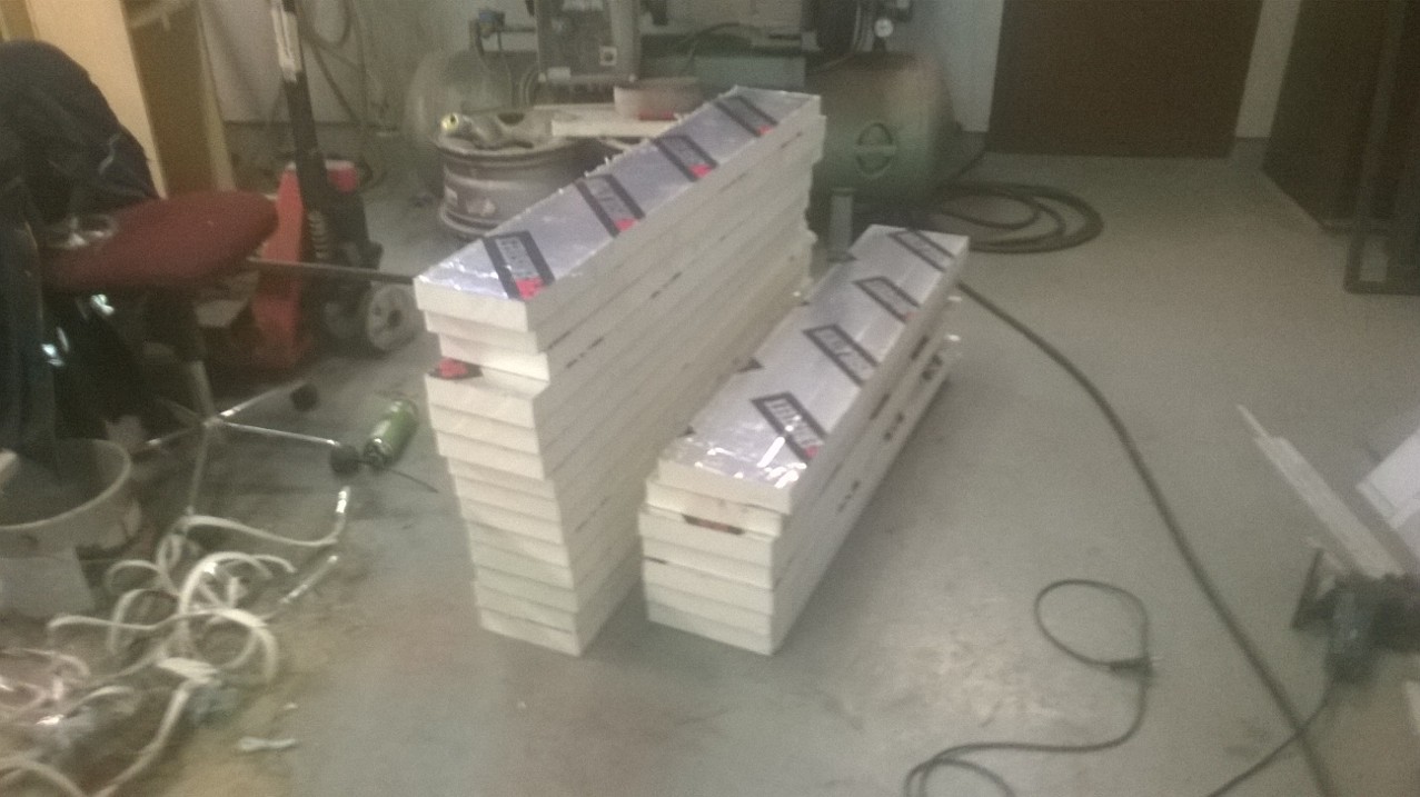

Tossa kuva katon eriste palasta millä konstilla mä sain ne tuolla "kohteessa" pysymään...
Eli muutama liimamassa "nappi" ja sitte urtsu rannut ja levy paikoilleen...varovasti hiertäen...:D
Mutta... mää jatkan hommia...ja häiriköin jossain kohtaa myöhemmin... :D
Viestit: 4446
Re: Terapia tölli
Eikö lähe pullistuu irti noin? Itellä jäi mieleen ku paloautoo yritin eristää että ku urtsi oli kovaa niin joku levyn kulma oli noussu vituroilleen... Jäi mieleen että jokanen levy ois pitäny pönkätä ja jättää 10-20mm pienemmäksi että reunoihin saa vaahtoa, muuten jää väkisten ilmarakoja ja taustalle hiipii kosteus ja ja... Sit sitä vettä "tulee" aina jostai kun lämmöt vaihtelee.

Törö taas...

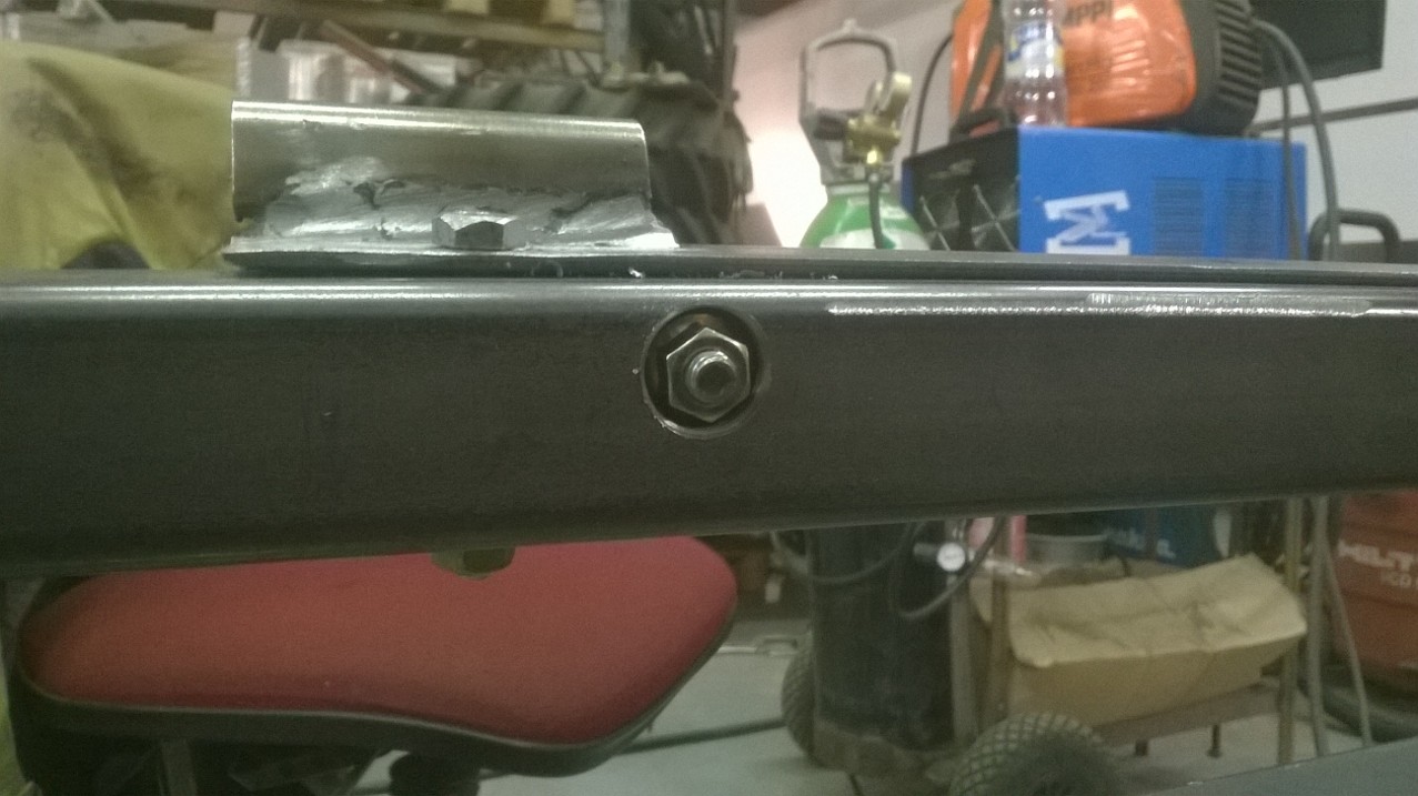

Juu ei noi hirveesti/yhtään pullistellu... alkuun yritin laittaa "kiri" puiden kans noita katon palasia...meni hermo hyvin nopeesti siihen (oli ihan sairaan hidasta ja loppu puut kesken...:D siispä päätin pistää noita liimamassan nappeja messiin... ja seinissä käytin huomattavan paljon paksumpia palkoja...:)
Pötkylät ja massa levitettynä
"väkivalloin irti revittynä"
Tossa on irtirevittynä toi samainen palikka...
suurin piirtein sentin verran kantiinsa leikkasin pieneks noi levyt...saa vielä helposti vaahdotettua noi saumat... sauma vaahtona käytän sian boom flex:iä... jää hieman elastiseksi noi saumat (oikeesti) moni ns.pullovaahto tekee kovan sauman joka ei päästä elämään yhtään ja sitte ku se pettää, se "jauhoutuu" pölyks jos siinä on yhtään mekaanista rasitusta... (aika suuri sitkaus ja elastisuus on tolla eväksellä...testasin sitä ensin ennen ku ostin enemmän...) no enivei enihau... siellä on ny melkein kaikki seinätki palikoitu...oottaa vaan "saumausta"...
oli sen vert lyhkänen tää päivä muiden menojen takia etten ehtiny tehä ihan kokonaan...:D

Nonniih... taasen ois yks päivä lähempänä eläkettä... ja ihan valmista ei tullu tänäänkään...(julistamista vaille valmis eka kierros....:D jes mut mää pistän pari kuvatusta esille ku kukaan ei oo kieltänykkään... :lol:
Missä mun sisäkkö on...se varmaan kyllästy siivoomaan mun sotkuja...
Jäi ottamatta ns."viimeinen" kuva... siinä olis vaan näkyny et toi takaseinäkin olis kokonaan levytetty ja noi alareunat...:D mutta uskon että kiinnostuneet osaavat "kuvitella" sen sellaiseksi... :lol:
Jep... seuraavaksi pitäis varmaan saumata toi koko höskä...ei vaan oo tavaraa tarpeeksi ku oli rautakaupasta loppu toi eväs... (sika boom flex) ja haluan sen ny sillä sitte saumailla ni "loppuu huoli auton elämisestä" tarkoitan lähinnä sitä ku noi... tai ainakin tämä kyseinen yksilö tahtoo resonoida ja täristä aika paljon tyhjäkäynnillä... Joo mutta ku tämän päivän aikaansaannoksista ei oo enempää kuva materiaalia ni esittelen viel "menneestä ajasta" otoksia...:D
rosvojen hidastus laite...

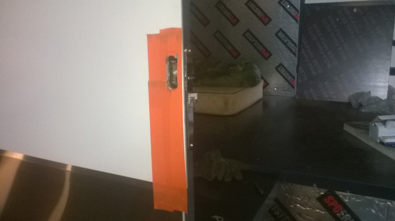

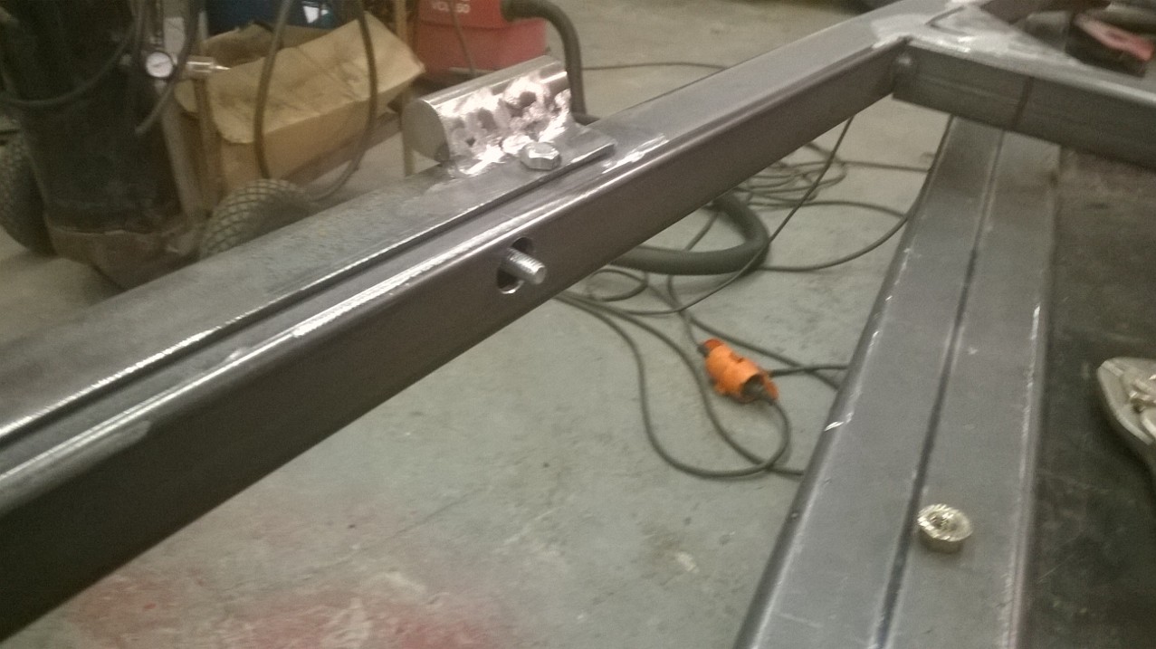

Velipoika kävi huitasemassa mulle tommosen abloyn sähkölukkorungon paikoilleen...(hän on oikeasti lukkoseppä) Laitettiin vaan se tolleen nurinkurisesti "taloon" kiinni... ei tarvi vedellä piuhoja liikkuvaan oveen ja saatiin toi lukkorunko keskelle ovea korkeus suunnassa...:D (vaikeeta on tää pienen ihmisen elämä...) :lol: Velipoika lupas hommata mulle viel jonkun älyboksiohjainhässäkkäsysteemin että toi toimii sitten tulevaisuudessa myös kaukosäätimellä... :lol: (mä oon niin hienostelia...) ei vaines..."halavalla saen ni ostin..." :)
Toi ovilehden hiekkapuhallus kuntoon saattaminen oli kans yks yhenlainen rojekti...:D (viimeistely ja loputhitsaukset...)
En hätäpäissäni keksiny miten olisin saanu upotettua mutterin tohon karmiin...ni kairasin "joulukuusi" terällä ison reiän ja liimasin "säkölinnun kakalla" mutterin reikään... (jos olisin ollu viisas lapsi ikkunoita tilatessa olisin ottanu sentin kapeemman lasin ni oisin säästyny tolta leikiltä...) no joka tapauksessa mutteri olis juuri ja juuri lasin kanssa mahtunut tohon mutta halusin jättää vähän "elovaraa" ikkunalle ...:)
-LÄTSÄ-
Viestit: 697
Liittynyt: 29 Loka 2013 08:22
Truck: scania k92
Location: Järvenpää
Paikkakunta: Keski-uusimaa
Re: Terapia tölli
Viesti Kirjoittaja -LÄTSÄ- »

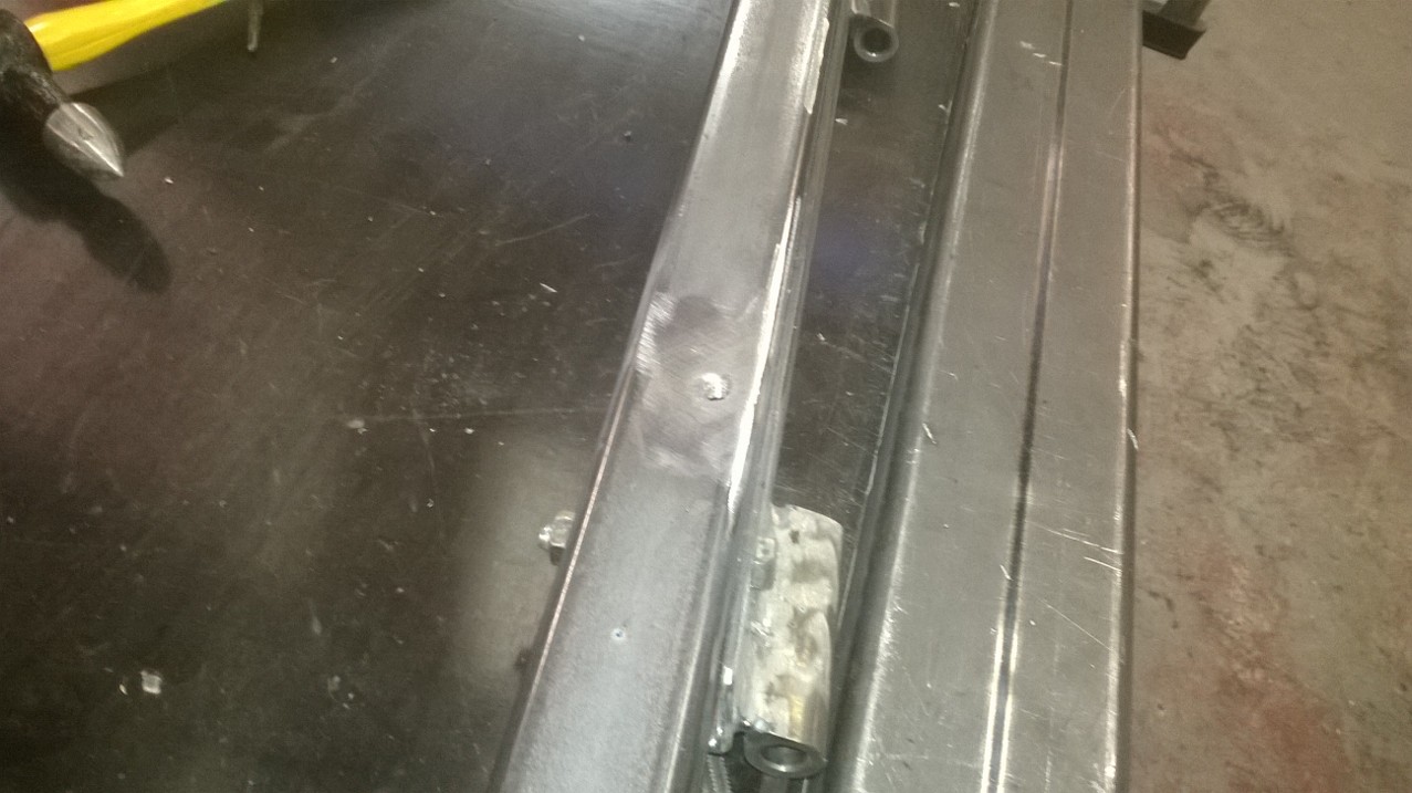

Pari kuvaa lisää ovesta...:)
Musu höördillään...
Musu höördillään...

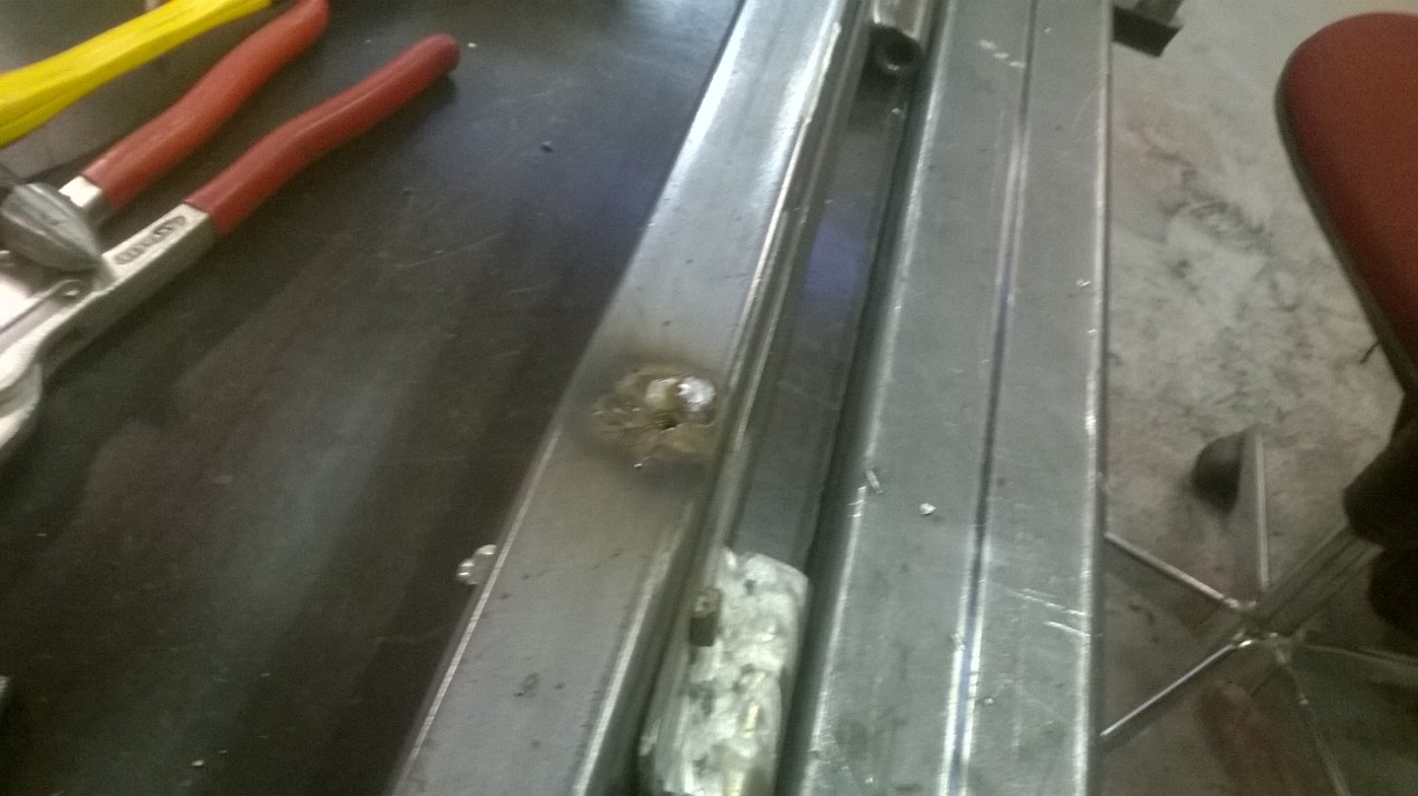

Mutteri poterossaan...
ruma sauma...
ruma sauma...
sähkölinnun jätökset...
siloteltu
siloteltu
Ja vähän ku näytti "virsikirja" laikkaa ni siitä tuli suht kelvollinen...
Tmän toimen piteen toistin neljä kertaa tohon saranointiin liittyen....:D kai se siellä pysyy...
