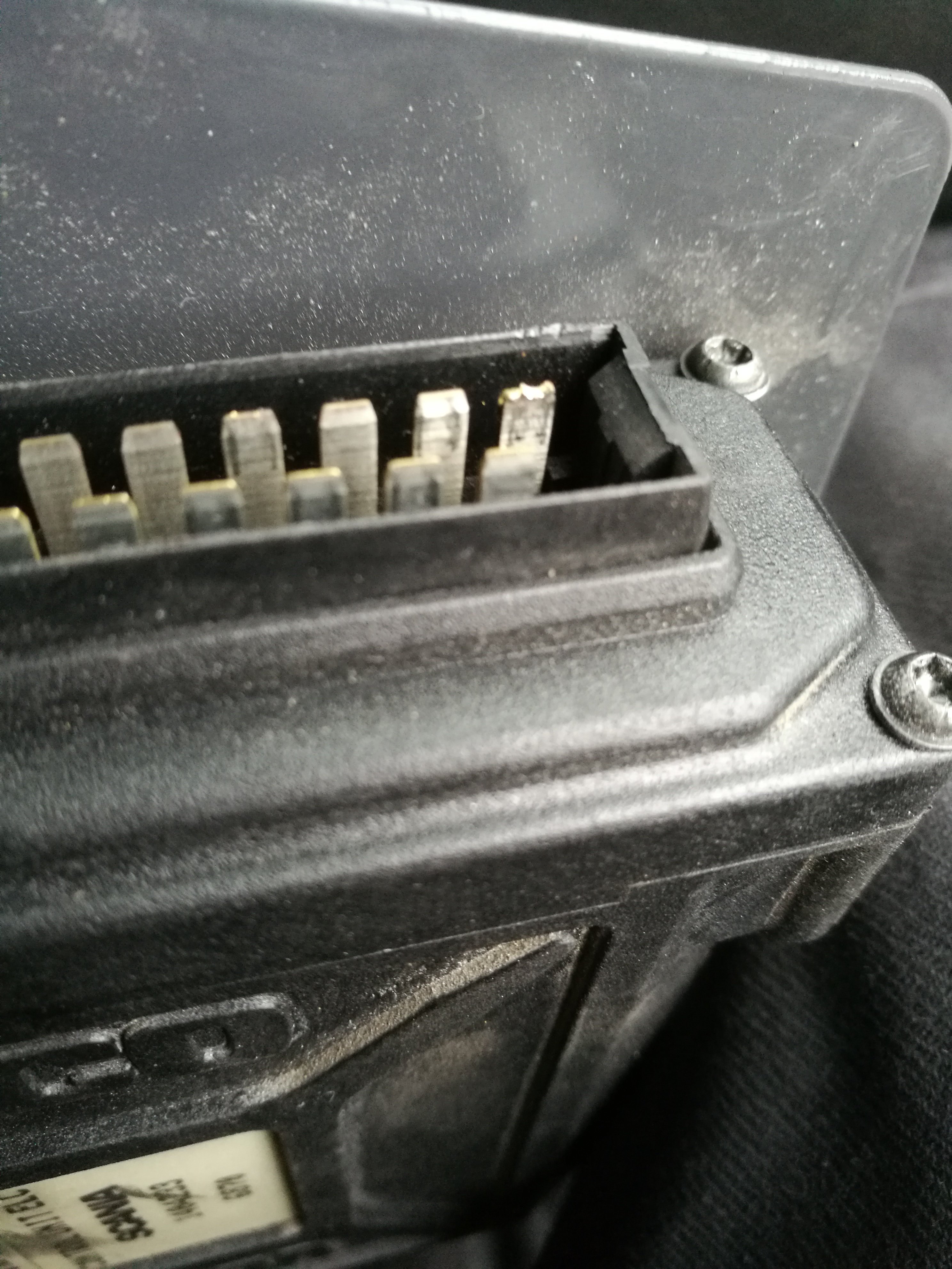

Kokeiltu nyt lampulla sulakerasiasta rasiasta 10,21 ja 23 polttimo palaa. Absin eli 21 ja 23 vian taisin löytää. Boksille tulevalle liitimessä tai liittimeltä lähtevissä johdoissa ilmeisesti vika. Kun liitintä varovasti vääntää niin valo sammuu.samalla irrotin polttimon ja laitoin sulakkeen takaisin niin ei palanut ennen kuin vapautin liittimen "väännöstä"TeemuK kirjoitti: ↑07 Loka 2018 13:01 Onko ollut akut tyhjät ja annettu buusterilla virtaa?

No abs boksin vika ei sitten ollukkaan johdossa vaan boksin yksi nasta hitsaantunut ja "oikosulku" tietenkin hävisi kun ei liittimen johto yltänyt tuohon nastaan.
Eli nyt on taas kaikki aloitus viestin viat päällä.
Kun tuota johtoa työntää nastaa kohden niin saa taas kontaktin ja samalla myös poltin syttyy joka sulakkeen tilalla . Kaikki liittimet irti kummastakin boksista virrat päällä niin 14,21 ja 23 poltin ei pala mutta numero 10:ssä poltin jää palamaan vaikka boksien johdot irti.

Ton ikäisistä hajoo noi boksit aika herkästi.ELC boksi on yleensä korjattavissa.
