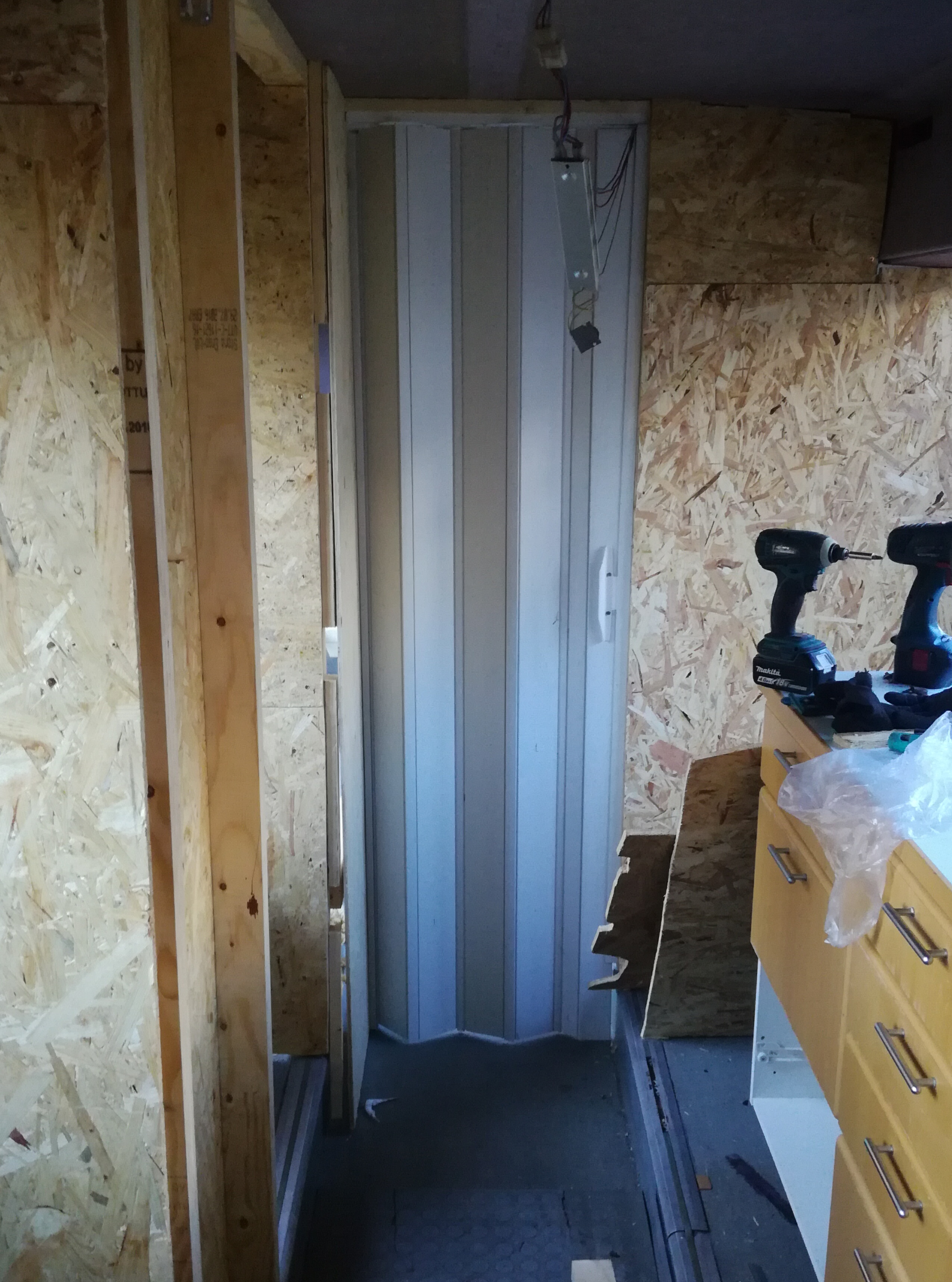

Re: Scania k113 carrus 302
Saatu vähän verhoiltua ja lattiaa päälystettyä
