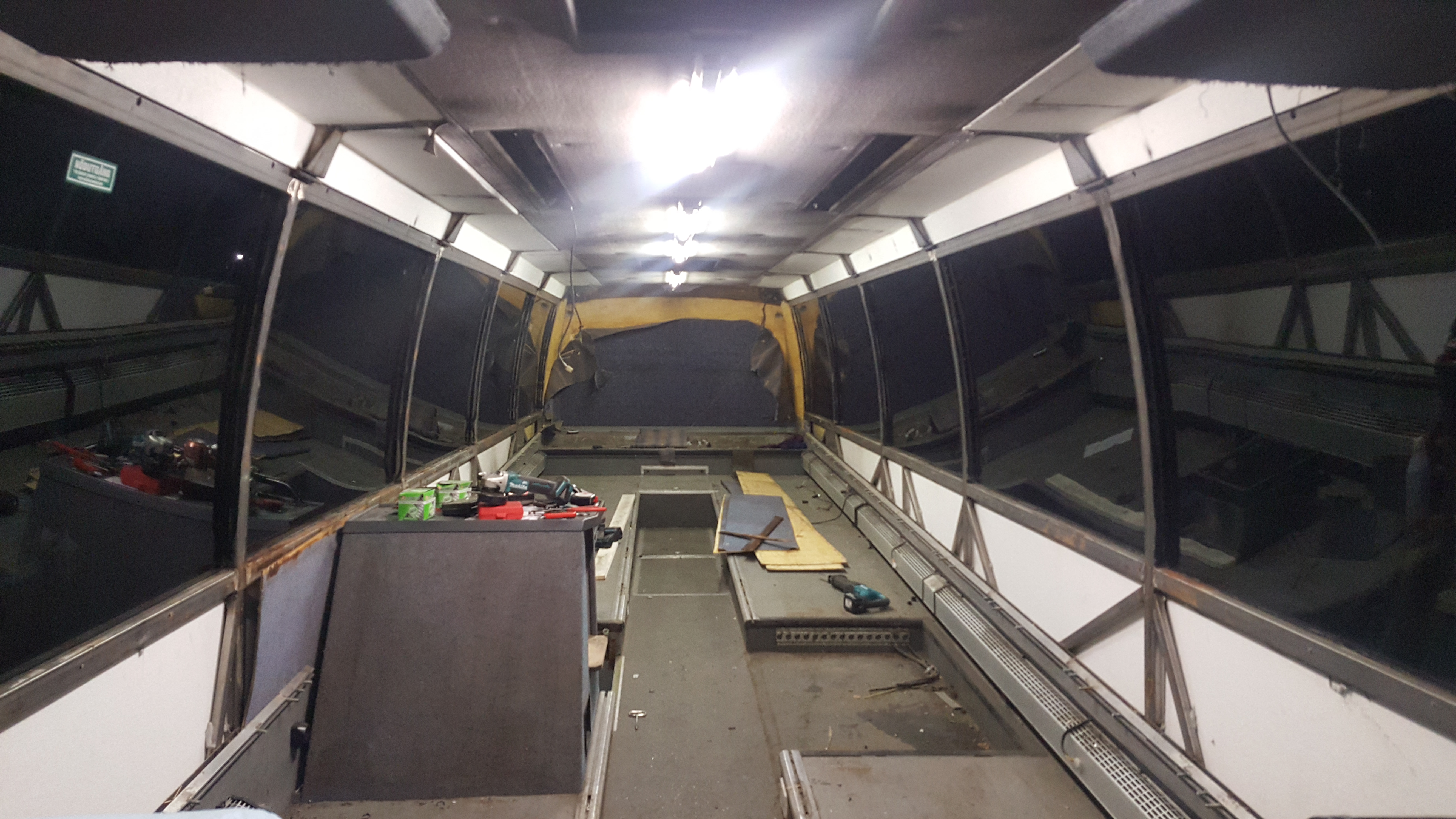

Re: volvo carrus 602 -96
Kiirettä pitäny työrintamalla niin ei ole paljo bussiin kerennyt koskia mutta jotain kumminki...
