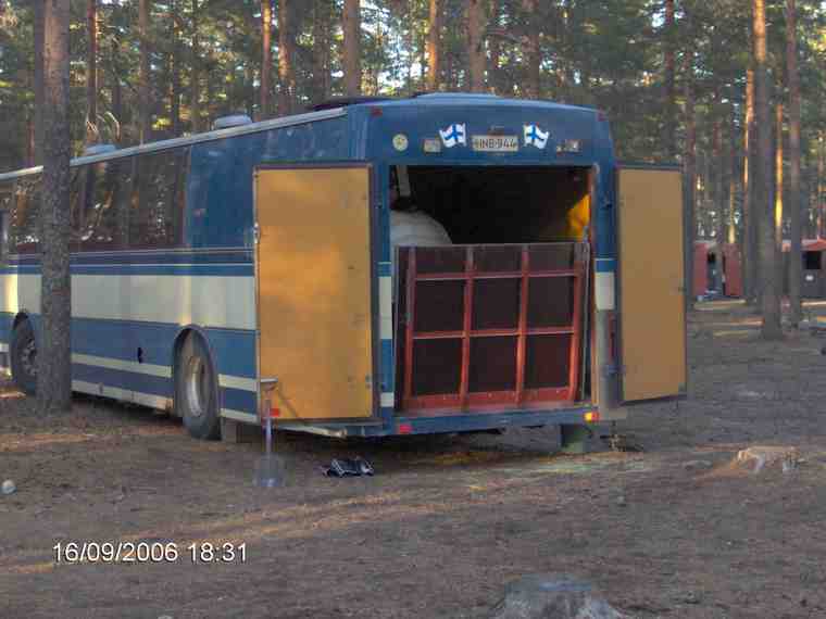

M1 luokan 7,5-12 tonnia ylittävät ovat joutuneet käyttämään ajopiirturia Saksassa ja Ranskassa, jos sellainen on alkuperäisasennuksena autossa. Ruotsissa myöskin jos autossa on rahdiksi luokiteltavaa, kuten hevonen.
Nyt myös on esitys laiksi tulossa Suomeen hevoskuljetuksiin piirturi pakko jopa henkilöauto-traileryhdistelmälle jos kuljettaminen on ammattimaista. Mutta tämän lain kohtalo on viellä epäselvä, käsittääkseni tätä ei ole ylläolevassa laissa vaan eläinlaissa.
Geneven sopimuksessa hevonen on aina määritelty rahdiksi. Esim. Tallinkillä jos minulla on hevonen autossa niin liput on ostettava kuorma-autolle rahtipuolelta, mutta ilman hevosta olen M1-ajoneuvo.
Hevonen tallissa, Niinisalon varuskunta
