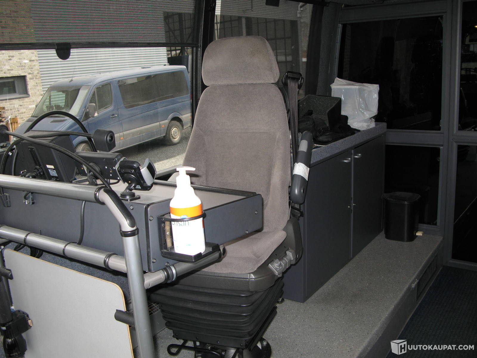

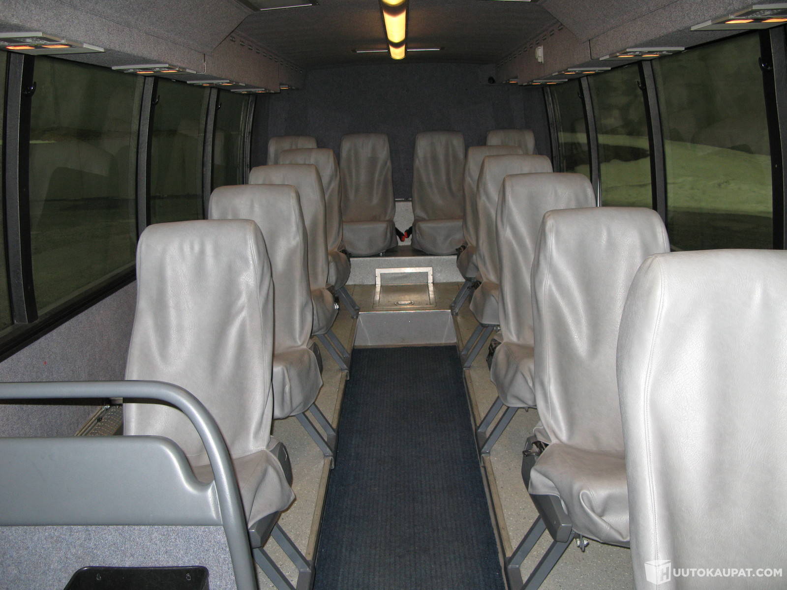

Vankilan vanha vankien kuljetus dösä ja kaikki penkit yksittäisiä, miehistön valvomo tilassa jopa kolme vartijan penkkiä pyöriviä,ja pitäs saada tarvittava määrä laillisia istuin paikkoja.

Millaset penkit ja paljoko tulee. Mitä jos vaan siirtelet ne sinne minne haluut, katot että kiinnitys vastaa alkuperäistä ja et tupise laimalla mitään. Kuvat ois kivoja!

tuommoinen sisältä

ei mennyt kuvien lisäys toivotulla tavalla

Nuo pyörimättömäthän on kiinni kiskoissa, tilalle sopii todennäköisesit heittämällä myös normilahtelaisen bussin pankkipari, kunhan istuinkoroke on saman levyinen.

Niinpä mut sine olis tarkoitus rakentaa muut tilat, ja eteen tarvittava määrä penkkejä et säilyy bussi status

Samanlaista käytävänlaitaa on edessäkin mihin penkkiä kiinnitetään. Onko seinässä kisko etuosassa?

Jos takapäästä pitää raivata sisustusta muutenkin pois, leikkaa sieltä irti sopiva määrä istuinkoroketta tai sen reunoja, ja kiinnitä palat alkuperäisellä tavalla matkustamon etupäähän.
