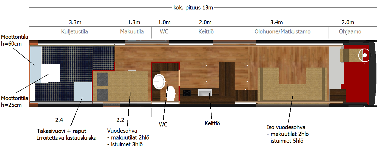

Kyselin voiko kuorman kuljetuksen hoitaa kattotelineillä sisätilasta napattavan kuormatilan sijaan. Tälläinen vastaus tuli
Mutta semmoinen tuntuma tässä alkaa olemaan ettei maalaisjärki ja perustelut auta. Se on kuormatila tehtävä taakse. Miksipä ei sitten moottoripyörälle. Itsellä on kaksi vanhaa mopedia, Jawa 250cc vm1955 & Suzuki GSX 750 vm1984. Suikka voisi olla jo haasteellinen saada sivuoven jyrkät raput ylös... Mutta Jawa on sen verran keponen ja pieni, että sivuovestahan se menee ramppia pitkin sisään. Tästäpä täytyy varmaan piirustukset tehdä. Ehkäpä se lupa voisi vielä tällä herua..
Sitten joskus myöhemmin voine mopedin kuljetuspaikalle kiinnityspisteiden yhteyteen tehdä pyörän pesupaikan. Vähän seinää ja ovi, jonka taakse sitten puulämmitteinen Jawan kuivaustila. Lisäksi kyseiseen tilaan istuimet, jonne voi kiivetä kisan jälkeen istuskelemaan ja miettimään Jawan seuraavia huoltotoimia pyörän kuivuessa. Mutta tämä loppuhan oli vain ylimääräistä ajatuksen harhailua, Jawan kuljetus- ja huoltotila siis, pääsisi osallistumaan veteraanimoottoripyörien ajoihin..
Täytyis vielä ihan mielenkiinnon vuoksi kaivella tuo asetus 1227/2011 ja tavata se läpi. Hyviä huomioita porukoilta tullut ja nämä virkamiesten vastauksetkin voivat monia auttaa (Tai sekoittaa).Hei,
M1-luokan matkailuauton pituus saa olla enintään 12,00 metriä. Jotta voidaan myöntää poikkeuslupa hakemaanne 13,00 metrin pituudelle pitää auton sisälle takaosaan tehdä erillinen kuljetustila ( jonka pituus 1-2 metriä kuljetustarpeen mukaan, käyttötarkoitus on kirjattava).
Kuva tilaratkaisusta tarvitaan.
Auton katolla olevia tiloja ei huomioida vaan tila pitää ottaa pois juuri pituudesta, jotta ei vääristetä kilpailua.
Perusteet ajoneuvojen mittoja ja massoja koskevien poikkeuslupien myöntämiselle on säädetty asetuksessa ajoneuvojen käytöstä tiellä 52 §:ssä, jonka mukaan Liikenteen turvallisuusvirasto voi myöntää yksittäiselle ajoneuvolle tai ajoneuvoyhdistelmälle poikkeuksen 20, 21 ja 23-26 §:n säännöksistä, jos se on tarpeen uuden tekniikan kokeilun, tuotekehityksen tai muun erityisen syyn takia. Edellytyksenä on lisäksi, että poikkeuksen myöntäminen ei vaaranna liikenneturvallisuutta eikä vääristä kilpailua. Poikkeus voidaan myöntää määräaikaisena ja siihen voidaan liittää ehtoja. Asetus 1227/2011 tuli voimaan 1.1.2012.
Linja-auton pohjalta rakennetuille kuorma- ja matkailuautoille voidaan myöntää poikkeus ainoastaan erityisestä syystä. Tällaiseksi syyksi ei katsota liian ison aihion valintaa toteutettavan ajoneuvon pohjaksi. Mitoista myönnettävän poikkeuksen perusteena tulee aina olla ajoneuvon erityinen käyttötarkoitus, missä on suuri tilan tarve. Tällaiseksi voidaan katsoa kuorma- tai matkailuauto, missä on huomattavan kokoisten miehistö ja majoitustilojen lisäksi paljon tilaa vaativa kuljetustila esim. kilpa-autolle tai hevosille.
Aiemmin käytössä olleita linja-autoja erityiskäyttötarkoitukseen muutettaessa vaaditaan poikkeuslupapäätöksessä autoon asennettavaksi kuljettajan ja matkustajien istuimiin turvavyöt ja ajoneuvoon nykyaikaisten vaatimusten mukaiset taustapeilit; molemmat vaatimukset liikenneturvallisuusperustein. Turvavöiden kiinnityspisteiltä ei kuitenkaan vaadittaisi lujuuden testaamista ennen kuin vaatimus auton käyttöönottoajankohtaa koskevana tulee voimaan autojen ja perävaunujen rakennetta ja varusteita koskevassa asetuksessa, vaan asianmukaisuuden varmistamiseksi riittää katsastusmiehen hyväksyntä.

Tuohan tarkoittaa että taakse täytyy laittaa 1-2m pituussunnassa tääysleveä ja täyskorkea tyhjä tila. Mitä sitten kun on muutoskatsastanut kuljettaa siinä tilassa onkin jo oma asia vaikka saunaa.
Miten suhtautuvat jos auto on takatuuppari ja täyskorkea tila on moottorin päältä kattoon, pariovet vaan taakse. tämä vain heittona, mutta menisikö läpi.
Toinen hakemuksessa mietittävä asia on anomuksessa tilan monikäyttöisyys: Omassani on kolmen hevosen kuljetus ja vaihtoehtoisesti auton kuljetus tilaan laitettavan kuljetusrampin päällä.
Kolmas vaatii tarkistuksen: Kun Suomi liittyi EU-hun kielsivät enään rekisteröimästa M1 matkailuautoa jossa kuljetetaan hevosta. Syy henkilöautolla rahdin kuljetus kielletty, 2006 tuli taasen työ ja lepoaikadirektiivi jossa henkilöauto luokiteltiin rahdinkuljetukseen kelpaavaksi.
Hevonen ei mahdu poikittain autoon mutta sen verran vinoon että 3m pituus täyttyy, jolloin tulee myös hyvin sisään sivuovesta. Tee tilasta niin suuri että saat siihen myöhemmin mahtumaan sen minkä siihen haluat. Hevosenkuljetustilaan saa (ja pitää) laittaa kulkuovi josta pääsee tarkastamaan hevoset kuljetuksen aikana.
Piirrä kuva missä on tila autolle tai/ja hevoselle koska se kelpaa perusteeksi. Muista että pitää olla kuormaussilta jolla valittu kuorma saadaan autoon. Ei tarvitse olla kiinteästi asennettu.
PS! eivät ole kovin kiinnostuneita tuon tilan varusteista, mutta virkainto pystyy kaiken kumoamaan.

Puntaroin C ja D1 kortillisen auton välillä ihan jonkin verran. Ja kyllä omalla kohdalla sitten C sopi paremmin, joten poikkeuslupaa hakemaan..
No, niinhän siinä sitten kävi, että perjantaina postilaatikkoon tulla pätkähti saapumisilmoitus 380 euron ennakkomaksulla. Sitten jännittämään mitä kaikkea jänskää tuolla "nimellisellä" summalla saa..
Ja hyvinhän siinä lopulta kävi, poikkeuslupa herui!
Takaosassa kuljetustila moottoripyörälle/mopolle ja vaihtoehtoisesti muutamalle koirahäkille (eläimiä = ovi kuljetustilaan sisäkautta). Sivuseinissä kiinnityskiskot. Muita ehtoja: Kuljettajan ja matkustajan istuimiin oltava turvavyöt. Istuinten ja vöiden asianmukaisuuden varmistamiseksi riittää katsastusmiehen hyväksyntä. Nykyvaatimusten mukaiset taustapeilit.
Päädyin varmuuden vuoksi koiriin, kun ajattelin että niitähän voi olla suuriakin, pikkukissuthan olisi kuitenkin passitettu kuljetuskopassa syliosastolle? Villakoiria tuntuu kuitenkin löyvän nurkista vaikka miten ja täällä suunnalla ovat vielä julmetun kokoisia! ..
Pätkät kiskoa seiniin ja asianmukaiset pesu- ja kuivatustilat mopolle/koirille. Vähän kaakelia/muovimattoa/puupaneelia tms. ja mikäpäs siinä sitten.

Pitäähän toki kuletustilassa kaakelia ja panneelia olla. Ihmetyttää vaan että miks auton pitää peileiltä vastata nykyaikaa, ku siihen sovelletaan kaikkea mitä ensirekisteröintivuonna on ollu vaatimuksena!!! No täyttynee ehdot ihan tavis peileillä.
Ihan vertailuna tuohon vaatimukseen, onko mun -74 volvo nyt sitten 2009 malli koska se rekisteröitiin eri ajoneuvoluokkaan? Ei, no miksi sen pitää vastata sitten uutta rekisteröintivuotta? (näkisin pykälän mielelläni, sellasen jossa museoajoneuvo pitää laittaa vastaamaan 2012 vuoden vaatimuksia, mutta luulen ettei katsuri sellasta löydä) Periaatteessa kaikkiin ajoneuvoihin pitäs sitten vaatia vyöt ja uudet peilit.
No mutta pääasia että sait sen luvan
Re: Erikoislupa yli 12m matkailuautolle
Onnittelut poikkeusluvasta.
Paljonko on huonekorkeus sivulle sijoitetun käytävän kohdalla? Rölli-projektissani harkitsin tuota sivukäytävää, mutta kaarevan katon takia korkeus jäi liian pieneksi. Joten jäi tekemättä.

Taitaa olla toi sisäkorkeus ihan hyvää luokkaa kun on toi lattia tiputettu

Kiitosta. Juu on tosiaan tiputettu lattia kauttaaltaan. Tarkkoja mittoja en muista. Itse olen jotain 183 ja pystyn kävelemään suorana auton läpi käytävää. Ropellihattupäässäkin sama varmaan onnistuisi
Kaikkein matalin kohta on tuossa makuukammarin kohdalla kun lattia lievästi nousee edestä taakse mentäessä, kunnes sitten suih.. kuljetustilassa taas helpottaa. Se on n. 10cm korkeampi kun ollaan menty taka-akselin yli ja auton rakenne salli lattian alemmas. Jahka saa lattiat ja katot lopulliseen kuosiin, niin tilat madaltuu vielä 4-5cm. Mutta makkarin kohdalla heitän sitten sen ropellihatun pois että mahdun kävelemään.

Onnitelut myös lupalapusta, hyväksyykö katsastusmies sohvat istuimiksi, Klaukkalan konttorilla ei kelpaa, vaan oltava ihan kunnon (linja-auton) penkit. Sohvan kiinitys autoon ei ole todennäköisesti riittävä. Ihan ymmärrettävä turvallisuus asia, sohvan paino + esim. 3 kpl 80 kiloista ihmistä ja äkkitilanne, niin sohvan jalkojen 10mm kierretangon pätkät voi antautua. Siis näin meillä ja linja-auto ja matkailuauto voi toki olla eriasia, myös jotkut katsurit hyväksyy sohvan ja ne lasketaan matkustajapaikoiksi. Onneksi on tullut aikoinaan tuo D suoritettua
- Zippo
- Viestit: 359
- Truck: Scania K113 Falcon
- Location: Kouvola
Itsel katsastusmies joutu tarkistaa muutoskatsastukses pykälät, koska oli vm.89 joten ei tarvinut vöitä matkustajile, 91 ja uudemmis muistaakseni tarvi.. Alkuun kyl laski et 8 penkkii + sohva on 12 istumapaikkaa + toinen sohva yhteensä 16 paikkaa.. kunnes tajus et vaan kahdeksalle hain..
- j0ri
- Viestit: 491
- Truck: K112-Lahti 450 Eagle
- Location: Savonlinna
Sohvan kohdalle oon jättänyt muutamat pultit alkuperäisestä seinäkiskosta vanerin läpi törröttämään. Siitä kiskosta siis, josta penkit oli alun perin pultattu seinään. Lattian madalluksen myötä ne ovat nyt sopivalla korkeudella istuintason kanssa. Ajattelin että kiinnitän pultteihin sohvan ja seinän väliin jäävän metalliputken koko sohvan leveydeltä. Tuohon putkeen teen kiinnikkeet turvavöille, jotka tuon sohvan läpi. Turvavyöt tulisivat selkätyynyjen ja istuinosan väliin.
Sohvan kiinnitykseen en ajatellut käyttää sohvan omia jalkoja vaan meinasin tehdä sohvan pohjaan jonkinlaisen "sokkelin" joka puolestaan kiinnitetään riittävän monesta kohtaa lattian alla olevaan teräsrankaan.
Voidaanhan katsastusasemalla olla asiasta erimieltäkin. Ja kyllähän tuo sohvan kelpaaminen istuimeksi on vähän jänskättänyt. No, poikkeuslupalapussa on tuo aiemmin esitetty pohjapiirustus eikä siinäkään ole normaaleja penkkejä. Asiallahan ei ole mitään virallista arvoa, mutta ehkä katsuri ei kyseenalaista sohvia niin helposti kun virallisesta paperista löytyy kuva sohvien kera. Tiedä häntä. Sittenpähän sen näkee tarviiko haalia penkkejä jostain tilalle..
Mutta, nyt kyllä meni pahasti ohi alkuperäisen aiheen.. Sentään osasto on oikea.
